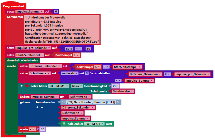

Die Steuerung mit Encodermotor funktioniert. Ich bin Programmierer und kein Designer.

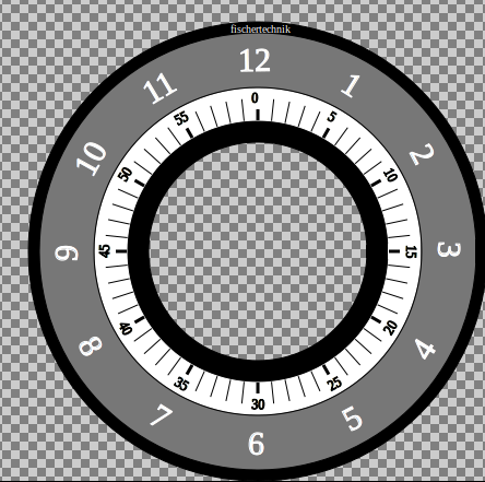

Ich meinte das (relativ neue) Ziffernblatt auf Deinem ersten Foto: wie ist der haltende Ring darunter aufgebaut?
Das sieht komplexer aus als in der originalen Bauanleitung.

maybe ein kleines Missverständnis.

Das Zifferblatt habe ich nicht als Teil der Bauanleitung angesehen. Das wurde nach der MECHANICS Bauanleitung gebaut und nie wieder auseinander genommen (damit das Papier nicht kaputt geht). Es ist auch nicht in der Stückliste.
Also der Ring ist Original, nur die Befestigung mit Statiksteinen an der 6 und 12 ist anders.
Mir würde die Bauanleitung für das eigentliche Uhrwerk erst mal reichen. Und das Zifferblatt vielleicht als Add On.
Da kann man eigentlich auf das verweisen:
https://fiproductmedia.azureedge.net/me ... df#page=60

Also ich bin jetzt 'oben' am Ziffernblatt, aber jetzt komme ich nicht mehr weiter. Ich habe nämlich noch nicht herausgefunden, wie ich die Streben mit Loch 120 denn um 90° biegen kann im Designer.
Es sieht ein bisschen so aus, als ob das nur mit den Flexschienen geht.
Also werde ich das Biegen auslassen und Du schreibst in Deiner Anleitung, dass man die beiden 'Schenkel' umbiegt und mit S-Riegeln festmacht.
Und ich dachte ich hätte das Ziffernblatt im Designer gesehen, aber es ist nicht da.

Ich gebe mal das Programm bekannt. Es gibt noch eine große Version mit Touch Display. Da kann man dann die Uhr stellen und das Protokoll verfolgen, ohne Verbindung zum Computer. https://git.fischertechnik-cloud.com/ca ... or_Display
Interessant ist, dass man unten die Pause beliebig ändern kann. In jeder Schleife werden die fehlenden Sekunden zum TXT 4.0 Zeitstempel in Encoder Impulse umgerechnet.
Bei längerem Betrieb der Uhr stellt sich auch heraus, wie gut der Motor mit den Encoder Impulsen synchron ist.
Ich teste gerade mit dem schwarzen Encodermotor Competition. Der funktioniert genau so gut wie der rote.
Und kann mir jemand erklären, wie man auf 63,9 Impulse pro Umdrehung kommt? Da sind doch Zahnräder drin?

Und hier die Digitalisierung des Ziffernblatts mit pysvg erstellte SVG-Datei.
Mit dem Font klappt es noch nicht so ganz. Die Radien können natürlich angepasst werden.
Könnte man auch ein Bauteil für den Designer machen.
