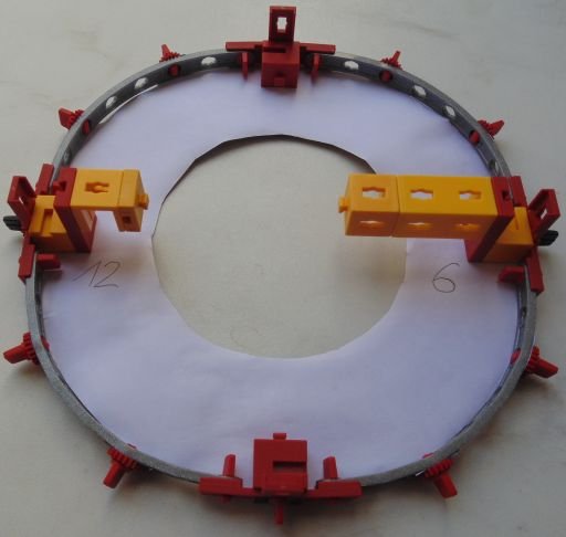

Ich meinte das (relativ neue) Ziffernblatt auf Deinem ersten Foto: wie ist der haltende Ring darunter aufgebaut?
Das sieht komplexer aus als in der originalen Bauanleitung.

Das Zifferblatt habe ich nicht als Teil der Bauanleitung angesehen. Das wurde nach der MECHANICS Bauanleitung gebaut und nie wieder auseinander genommen (damit das Papier nicht kaputt geht). Es ist auch nicht in der Stückliste.
Also der Ring ist Original, nur die Befestigung mit Statiksteinen an der 6 und 12 ist anders.
Mir würde die Bauanleitung für das eigentliche Uhrwerk erst mal reichen. Und das Zifferblatt vielleicht als Add On.
