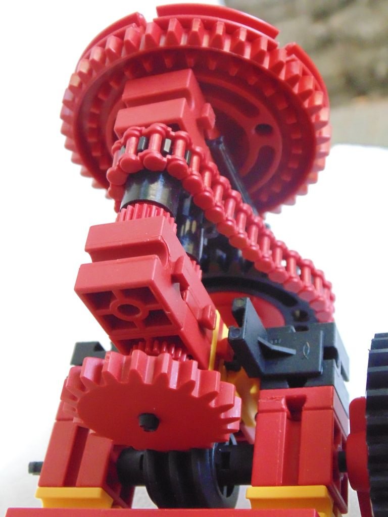

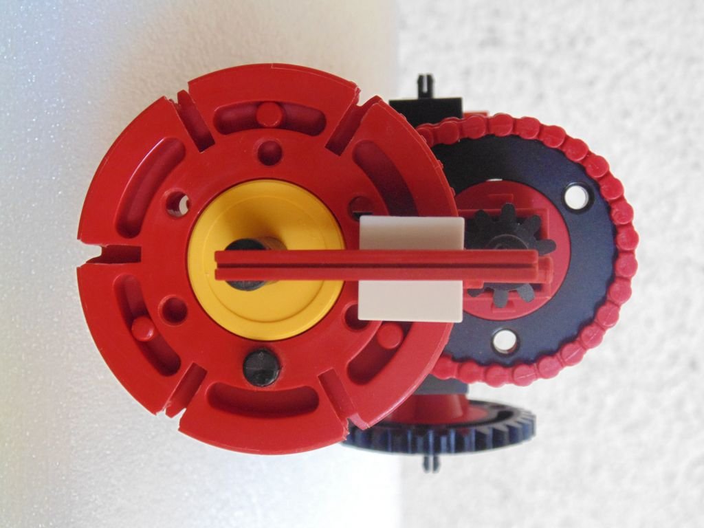

Nachdem Kinder das Uhrwerk aus Mechanics gebaut hatten, wusste ich: Das muss ich besser machen. Das war vor 2 Jahren.
Inzwischen ist das vielleicht kompakteste Uhrwerk ausgereift und mir fehlt nur noch eine Bauanleitung, mit der das auch Kinder nachbauen können.
Die Steuerung mit Encodermotor funktioniert. Ich bin Programmierer und kein Designer.
Möchte jemand eine Bauanleitung designen? Ich habe die Stückliste 66 Teile + 43 Kettenglieder, 2 mal verschieden sortiert. Und ein paar Bilder. Bei Interesse habe ich noch mehr Bilder. Leider dreht das Forum die Bilder. Bei mir (vor dem Hochladen) werden sie richtig angezeigt.
Beim letzten Bild sind oben 2 Abdeckplatten 32330 und unter der Kette 1 Baustein 35049 mit Nut und Zapfen entfernt, die nur die Stabilität verbessern. So kann man sehen was drunter ist. Auf der Rückseite könnte man das genau so machen. Ich habe aber nur auf einer Seite stabilisiert.

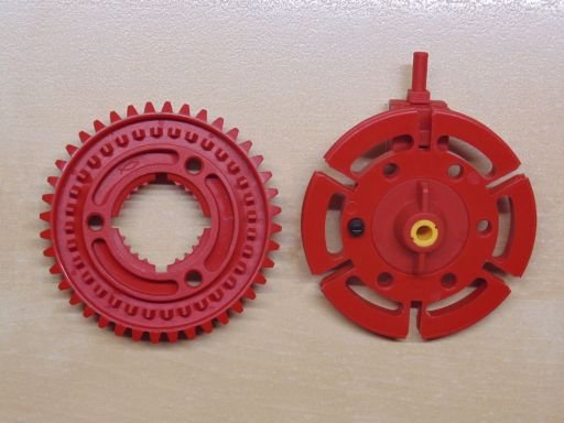

vielen Dank für das Interesse. Die Drehscheibe habe ich vom Original Mechanics übernommen:
https://fiproductmedia.azureedge.net/me ... df#page=59
Ein Uhrwerk habe ich später noch gefunden, mein Modell war aber eher da (in meinem Kopf):
https://fiproductmedia.azureedge.net/me ... df#page=57
Auf die Flügel der Nabenmutter wird das Zahnrad gesteckt und so gedreht, dass die 3 Löcher übereinander stehen und der schwarze "Nagel" 32316 rein passt.
Es sind nur übliche Teile verwendet worden. Die können auch in einer anderen Farbe sein. Ich habe gelbe genommen, damit man die besser unterscheiden kann.
