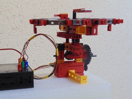

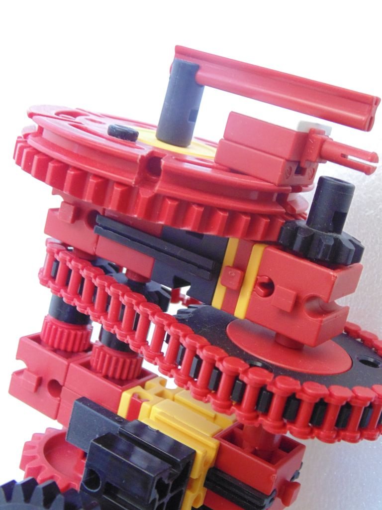

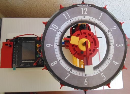

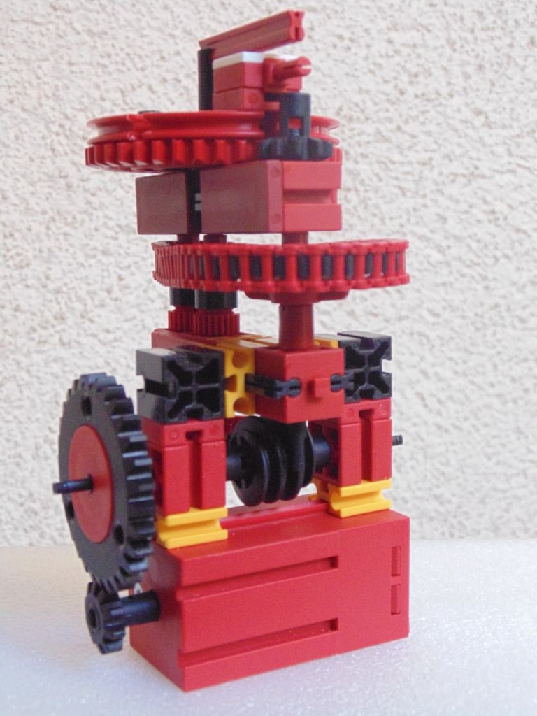

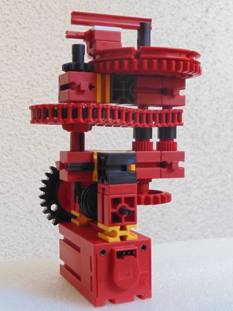

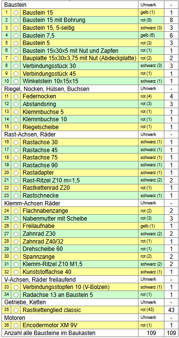

Nachdem Kinder das Uhrwerk aus Mechanics gebaut hatten, wusste ich: Das muss ich besser machen. Das war vor 2 Jahren.
Inzwischen ist das vielleicht kompakteste Uhrwerk ausgereift und mir fehlt nur noch eine Bauanleitung, mit der das auch Kinder nachbauen können.
Die Steuerung mit Encodermotor funktioniert. Ich bin Programmierer und kein Designer.

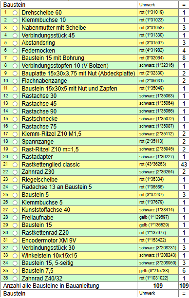

Möchte jemand eine Bauanleitung designen? Ich habe die Stückliste 66 Teile + 43 Kettenglieder, 2 mal verschieden sortiert. Und ein paar Bilder. Bei Interesse habe ich noch mehr Bilder. Leider dreht das Forum die Bilder. Bei mir (vor dem Hochladen) werden sie richtig angezeigt.
Beim letzten Bild sind oben 2 Abdeckplatten 32330 und unter der Kette 1 Baustein 35049 mit Nut und Zapfen entfernt, die nur die Stabilität verbessern. So kann man sehen was drunter ist. Auf der Rückseite könnte man das genau so machen. Ich habe aber nur auf einer Seite stabilisiert.

Re: Kann jemand mein Uhrwerk digitalisieren?
Hallo...
Es gibt ja zwei Programme die das machen. Zum einen der fischertechnik-Designer und dann das ft Design Studio.
http://www.3dprofi.de/de/
https://www.fischertechnik.de/de-de/ft-design-studio
Ich hab nur die Liste überflogen und kann nicht sagen ob alle verwendeten Bauteile im -Studio- sind. Wenn aber ein Bauteil im -Designer- fehlen sollte, einfach den Michael eine Mail schreiben. Allerdings kostet die Vollversion vom Designer etwas, da ist aber auch die Begrenzung der Bauteilanzahl dann aufgehoben.
Ich selber hab leider gerade keine Zeit das zu machen.
Mit freundlichen Grüßen
Holger
