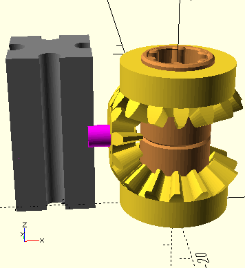

Aber wenn unbedingt etwas "fürs Grobe" gebraucht wird, geht selbst damit was. Ich hab da mal was vorbereitet: die Kegelräder hier
https://www.printables.com/model/138496 ... evel-gears
kann man auf beliebig dicke Achsen dimensionieren. Damit geht z.B. ein Messingrohr 5x4, so dass man darin eine ft-Stahlachse als Stütze einbauen kann und die Messingrohre bis zu den Rädern weiter gehen. Dann weiter mit einer Nabe, die 5 mm Innenmaß hat. Das ist auch kein Hexenwerk.
Alternativ:
Das Differential für die Hohlwelle 10x4 (die Hohlwelle aus "Hypozykloidgetriebe", ft:pedia 2024-02) auslegen und darin durchgehend eine ft-Stahlachse verstecken.
Differenzial für Hohlwelle 10x4

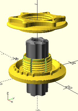

Diese Nabe habe ich bei juh abgeguckt (https://www.printables.com/model/115079 ... tor-system) und nachprogrammiert:
ft-kompatible Nabe für Hohlwelle 10x4
