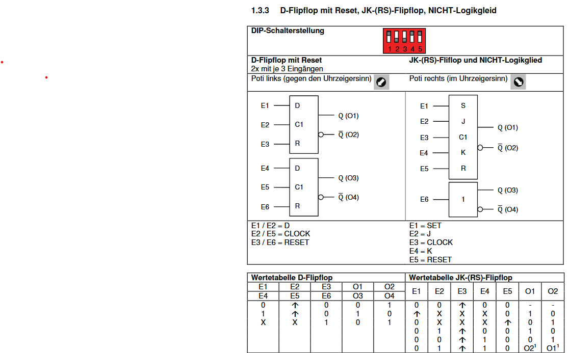

Eine Frage in die Runde - Electronics Modul und Flip-flops.
Eigentlich wollte ich das so:
- T1: Tastatur getriggerter Walzentaster - egal welcher Buchstabe gedrückt wird - anfangs nicht betätigt
- T2: Taster am Stufenschalter - anfgangs gedrückt - dieser nimmt auf, ob der Stufenschalter die gewünschte Position erreicht hat
Wenn T1 betätigt wird, soll unabhängig vom Status T2 (der wird allerdings zu diesem Zeitpunkt recht sicher gedrückt sein) den Motor in Bewegung setzen. Die Motorbewegung gibt T2 frei. Der Motor soll jetzt so lange laufen, bis T2 wieder betätigt wird und das auch dann, wenn T1 zu diesem Zeitpunkt noch immer betätigt ist (!).
Electronics Modul Zusatzprogramme Flipflop
Wenn ich das richtig sehe, wird das geforderte Verhalten weder durch D-Flipflop noch durch JK(RS) Flipflop erreicht. Gibts einen Kniff?
RS geht, aber nur wenn man T1 wieder loslässt. Außerdem dürfte T1 bei Betätigung einer Enigma Buchstabentaste nur einmal betätigt werden. Das lässt sich mechanisch sicher irgendwie machen aber wenn man schon das Electronics Modul einsetzt, sollte man das doch hinbekommen - oder?

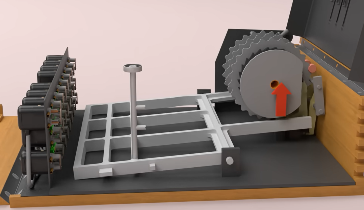

Tastaturmechanik zur Walzendrehung
(Bild aus dem oben verlinkten Video)
Auch wenn man den Stufenschalter damit gar nicht dreht, sondern nur den Walzentaster T1 betätigt.
Für die gewünschte Tasterbetätigung braucht es allerdings relativ viel Drehung - Bei Z40 auf Impulszahnrad 4 auf gleicher Achse wären das 10! Zähne Weg pro Tastendruck. Das wird schwierig. Selbst bei einem Z10 als Impulsgeber (das ist nicht ideal...) braucht es immerhin 1/10 Umdrehung pro Tastendruck.
Ich habe die Mechanik daher etwas adaptiert. Auch nicht ganz unproblematisch ist der Bauraum des Z40. So würde es jedenfalls funktionieren. Ganz so elegant wie bei der echten Enigma ist es nicht, aber ein bisschen Enigma Feeling kommt schon auf... ;)

Ich wäre trotzdem interessiert, wenn jemand eine elegante Lösung für das Flipflop Problem kennt.
