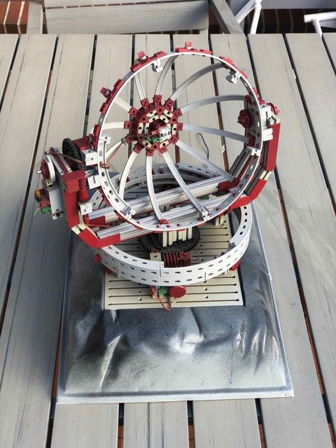

Hallo FTC-Community-Forum,
ich habe kürzlich eine Anzeige für ein Fischertechnik-Modell auf Kleinanzeigen gesehen.
Es handelt sich um ein Radioteleskop oder Radar.
Nach einer Stunde war die Anzeige verschwunden, aber zum Glück konnte ich die Bilder ausdrucken.
Ich glaube, es ist ein Schaufenster-Modell, bin mir aber nicht sicher. Vielleicht weiß es ja jemand aus dem Forum.
Ich habe dieses Modell noch nie gesehen, weder beim Fischertechnik Club Niederlande noch in der FTC-Bildersammlung.
Das in Statik 1970 abgebildete Modell ist viel einfacher.
Ich mag die grauen Modelle gern und habe versucht, dieses nachzubauen, und es funktioniert.

Nur für den Fall, dass Du das nicht kanntest: Im Clubheft 1974-3 wird auch ein Radarschirm unter "Aktuelles zum Nachbauen" vorgestellt. Und im Prospekt von 1972 ist der fast genau so gebaut zu sehen. Ich hatte das mal aus Spaß im ft-Designer nachgebaut. Unter https://www.ct-systeme.com/LargeDownloa ... 1974-3.zip habe ich das mal vorläufig auf unseren Webserver gelegt.

Ich hab ja schon einige fischertechnik Händler-/Messe-Modelle in der Hand geehabt und denke auch, dass es sich um ein Händler oder Messemodell handelt. Eventuell gibt es Fotos von einem Messestand, wo das ausgestellt wurde.
Man kann nur hoffen, dass es nicht zerlegt wird und als Einzelteilspender dient.
Es fällt immer wieder auf, dass gerade bei solchen Modellen die Bauweise eher Ungewöhnlich ist.
Die konnten ja auch damals aus dem vollen schöpfen, was Bauteile angeht.
Sonst hätte man z.B. normale S-Riegel verbaut und auch unterschiedliche Farben verbaut.
Wer auch immer das gekauft hat, muss erstmal viel Zeit in die Reinigung investieren, um das ins Regal stellen zu können.

das Modell wird natürlich nicht zerlegt, sondern bekommt die erforderliche, nötige Zuwendung.
Es besteht aus 2 Aluprofilen 225, die nur oberflächlich verschmutzt sind, keine Korrosion.
Auf den Fotos sieht es schlimmer aus, als es ist. Mit einem Brillen Putztuch läßt sich schon einiges beseitigen.
Das Modell funktioniert einwandfrei, wie der Nachbau von Geert.
Auf dem Foto Nr. 3 ist eine Diode verbaut. Mir ist noch nicht klar, warum diese benötigt wird.
Gruß Werner

Die Diode dient als Verpolungsschutz in der Zuleitung: wenn die Spannung falsch herum angelegt wird, fahren die Motoren von der falschen Seite an die Polwendeschalter heran. Oder anders herum betrachtet: die Polwendeschalter stehen dann falsch und sind schon so gekippt, wie es der Antrieb erst noch bewirken soll, und natürlich ist dann nichts mehr mit Kippen. Jedenfalls: das gibt Aua.

danke für die nachvollziehbare, gute Erklärung. Eigentlich kommt man erst bei einem
entstandenen Schaden darauf, dass eine Diode diesen hätte verhindern können.

bin in unserem Forum fündig geworden. Mein Modell ist ein Schaufenster Deko Modell.
