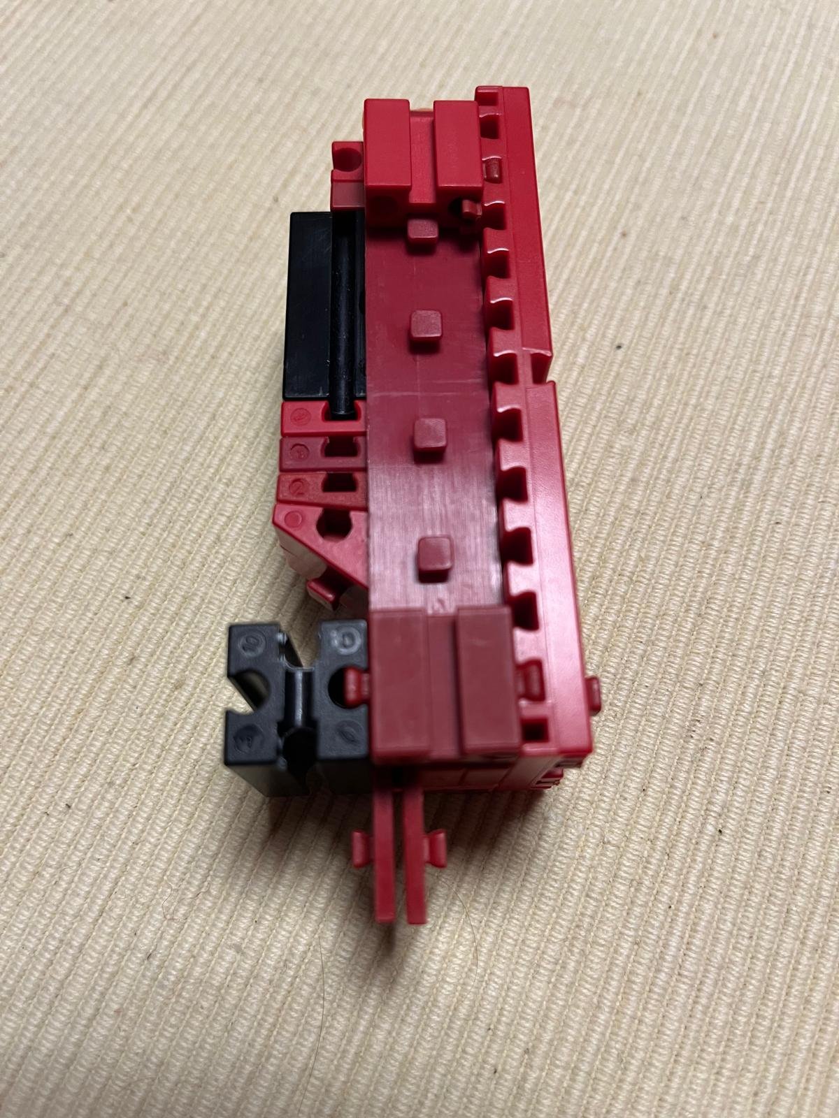

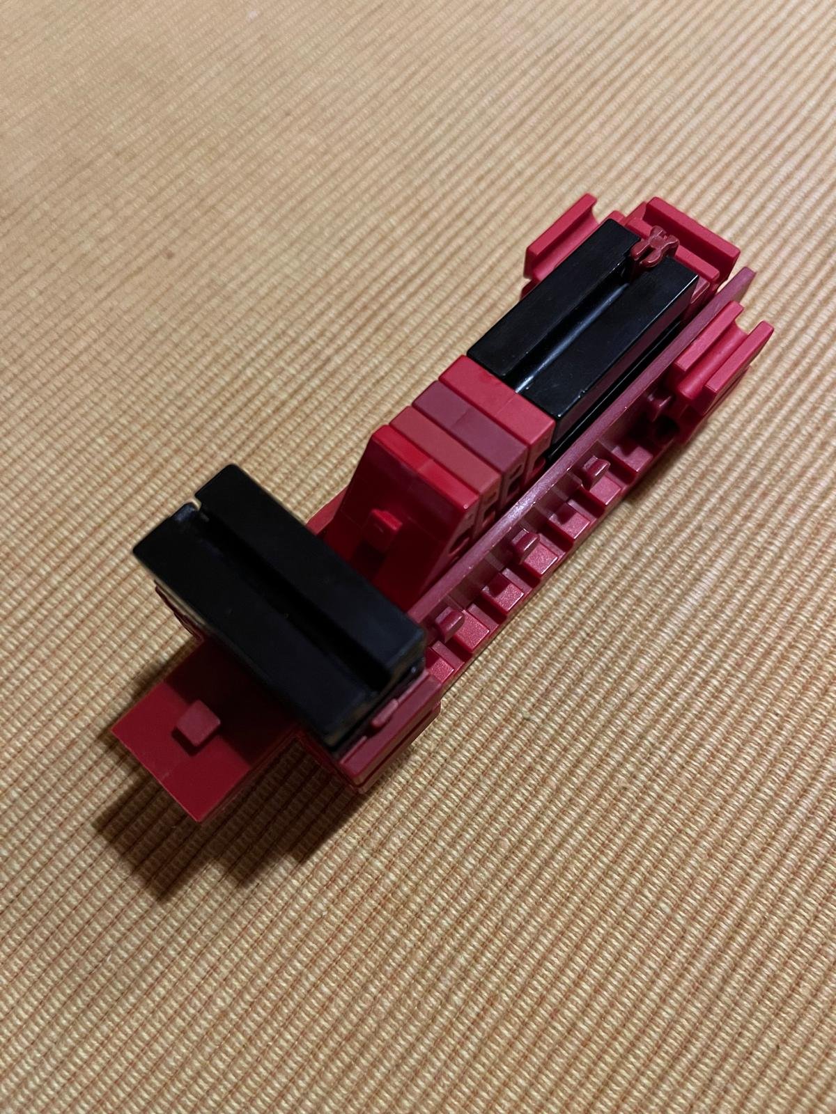

Hier mein Vorschlag für eine kleine fischertechnik Pfeife (sozusagen für Einsteiger)
Die technische Herausforderung ist das geeignete Labium zu finden und einzubauen.
Fischertechnik hat ja im Allgemeinen keine geeineten flachen, scharfen Kanten.
Ich habe auf den nicht so gängigen 31012 Winkelstein, rechtwinklig 30 Grad zurückgegriffen. Allerdings habe ich auch nicht sehr lange probiert.
Ggf. funktionieren auch Winkelsteine 60, bevorzugt die glatten.
Die Pfeife macht einen nicht 100% klaren und durch die kleine Bauform bedingt einen hohen, durchdringenden Pfiff.
https://www.youtube.com/shorts/hMDov-HwV2A
Pfiff bei Sekunde 15.
Sie ist an den Rändern nicht völlig dicht und hat am Ende des Pfeifenkörpers eine fischertechnik Nut. Beides ist nicht optimal. ;)
Zuerst hatte ich es mit Pfeifenfuß versucht - zur Orientierung:
https://de.wikipedia.org/wiki/Orgelpfeife
Dabei brachte ich beim Pusten allerdings nicht genügend Luft aufs Labium. Das können ggf. Fischertechniker mit mehreren Kompressoren versuchen.
Vielleicht schafft ja noch jemand eine Orgel bis Weihnachten. :D

Ist auf der roten Bauplatte innen noch eine glatte Platte oder sind da die querliegenden Nuten offen im Innenraum?
ich habe eine Bauplatte drunter. Ist am Ende des Videos zu sehen, da öffne ich die Pfeife.
