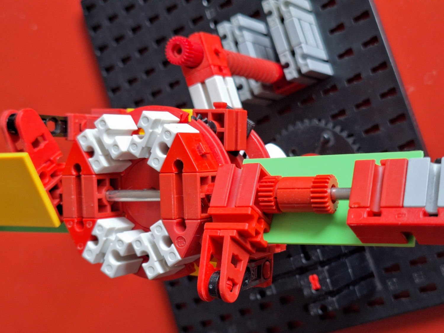

Hallo Zusammen,
ein etwas älteres Modell, noch bevor meinen Gegenläufigen Propeller realisiert wurden, ist die Propellerverstellung.
Wieder von einer Instagram CAD Studie inspiriert, musste ich festestellen, dass es sowas auch schon von FT selber gibt, als ein Modell, das man mit einem Kasten bauen kann. Einen detaillierten Vergleich der Lösungen habe ich aber nicht gemacht.

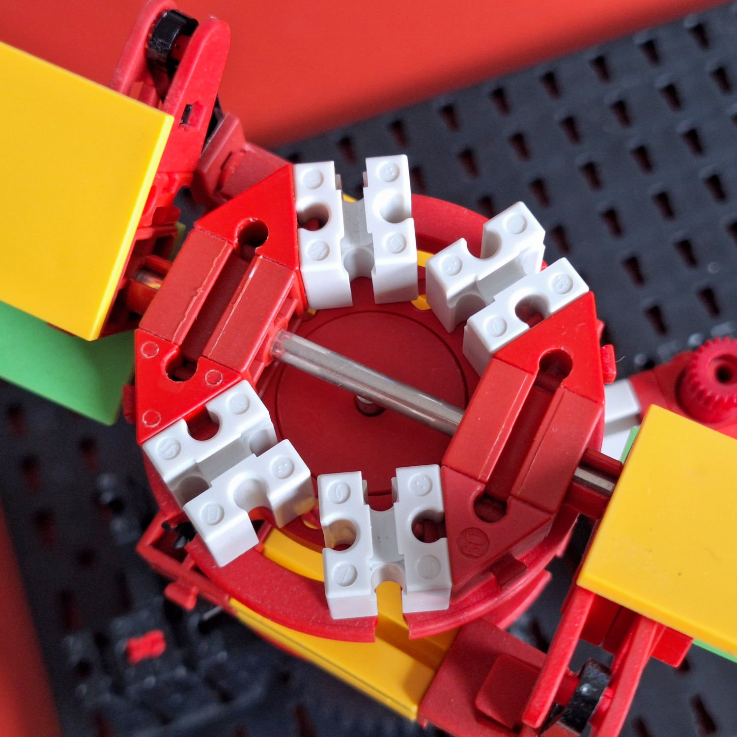

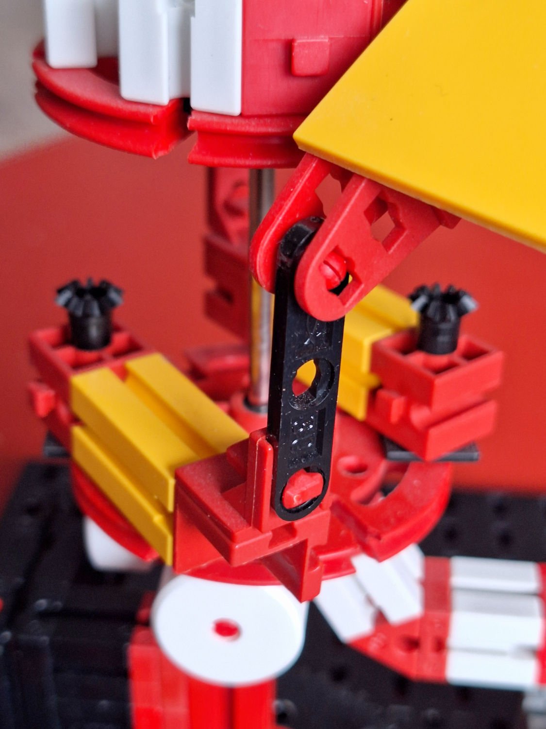

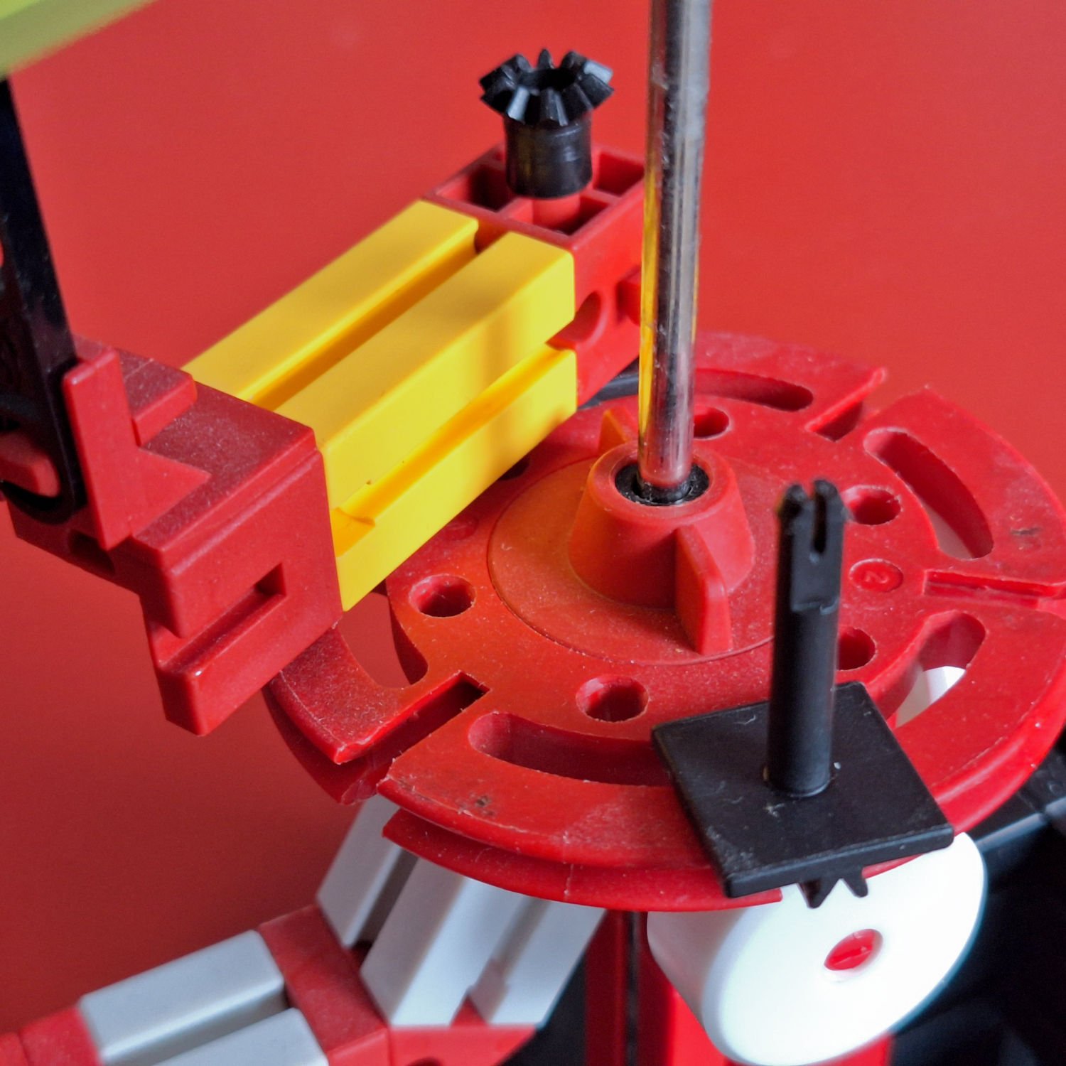

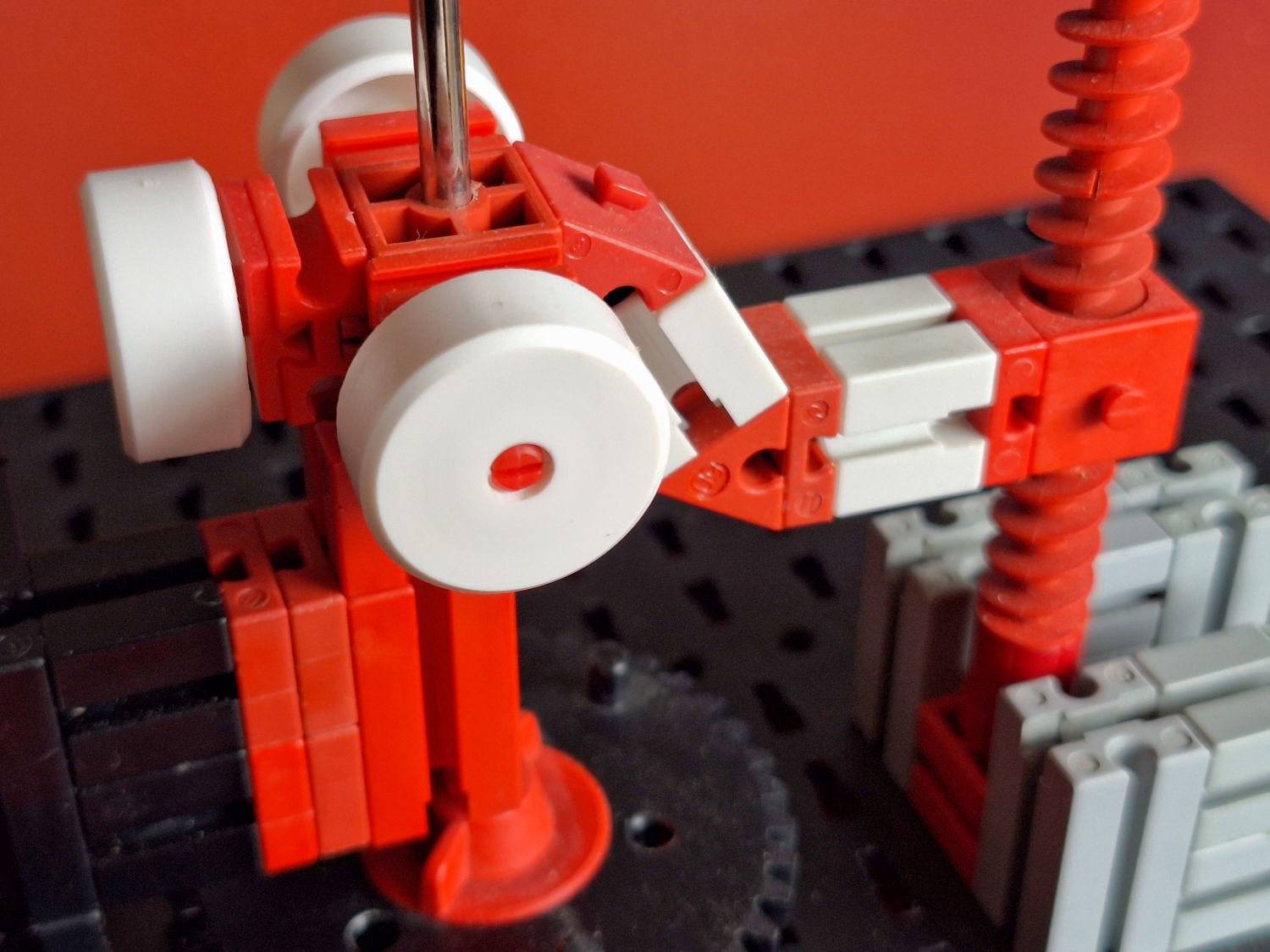

Wie funktionierts? Über die Schnecke werden die weißen Räder 23 nach oben gefahren, die die untere Drehscheibe 60 (auf einer Freilaufnabe) nach oben drückt und über die schwarzen Streben und Kupplungsstücke die Propellerblätter drehen. Die gelben und grünen Grundplatten 30x60 zeigen dann schön wie der Propeller steht. und halten das ganze Zusammen. Die Rastachse mit Platte bot sich als gelenk an.
Viel Spass! FH
