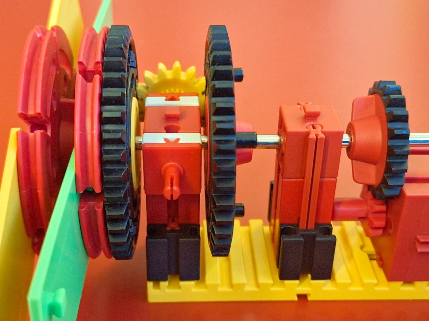

okay, jetzt probiere ich es doch noch mal mit 100% Fischertechnik. Wobei mir Fabians Modell besser gefällt.
Das Gelbe ist eine Freilaufnabe
PS: Antrieb könnte auch an dem kleinen Zahnrad eingekoppelt werden. Das wird bei Außenbordmotoren mit gegenläufiger Schraube so gemacht.

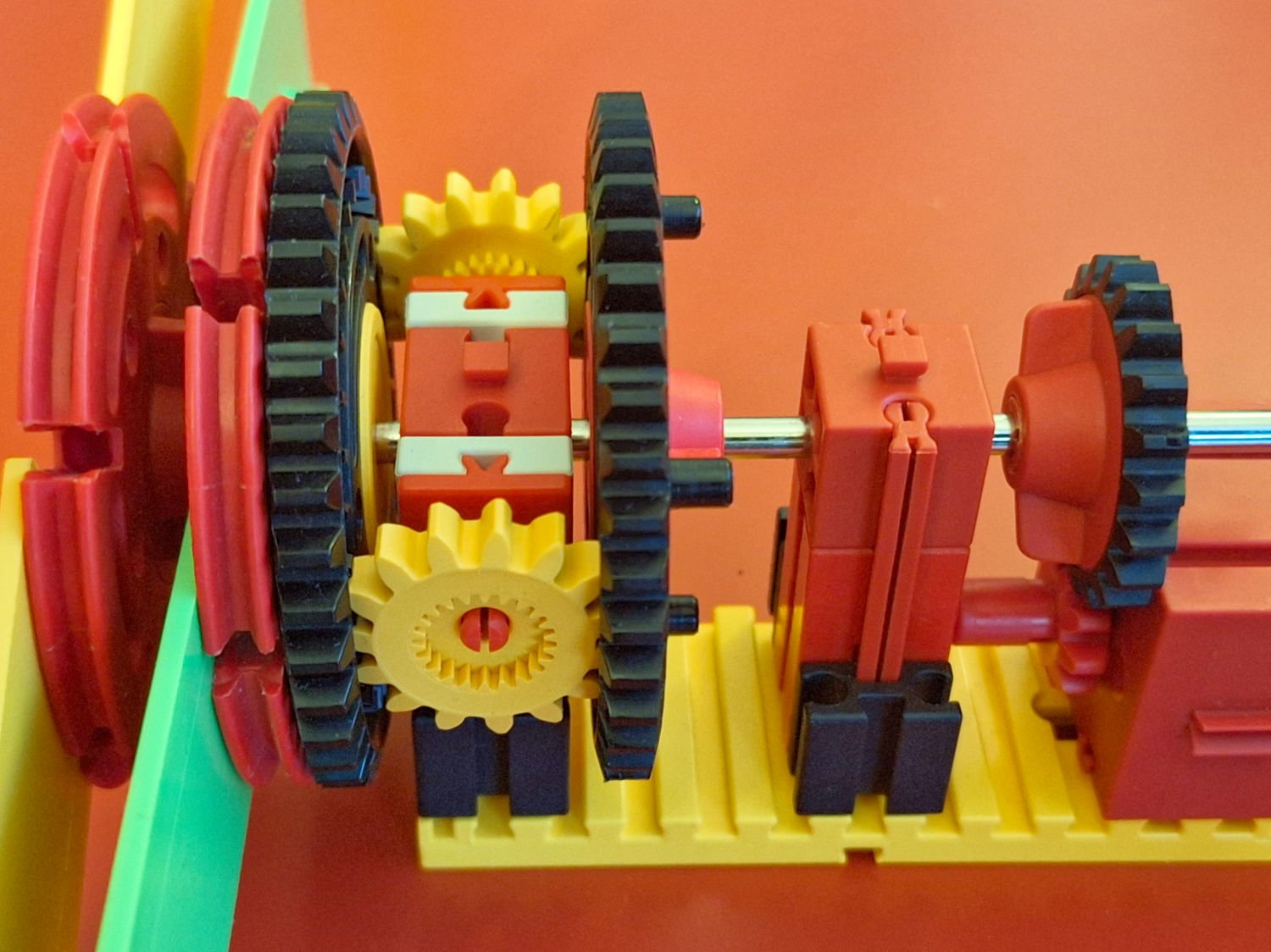

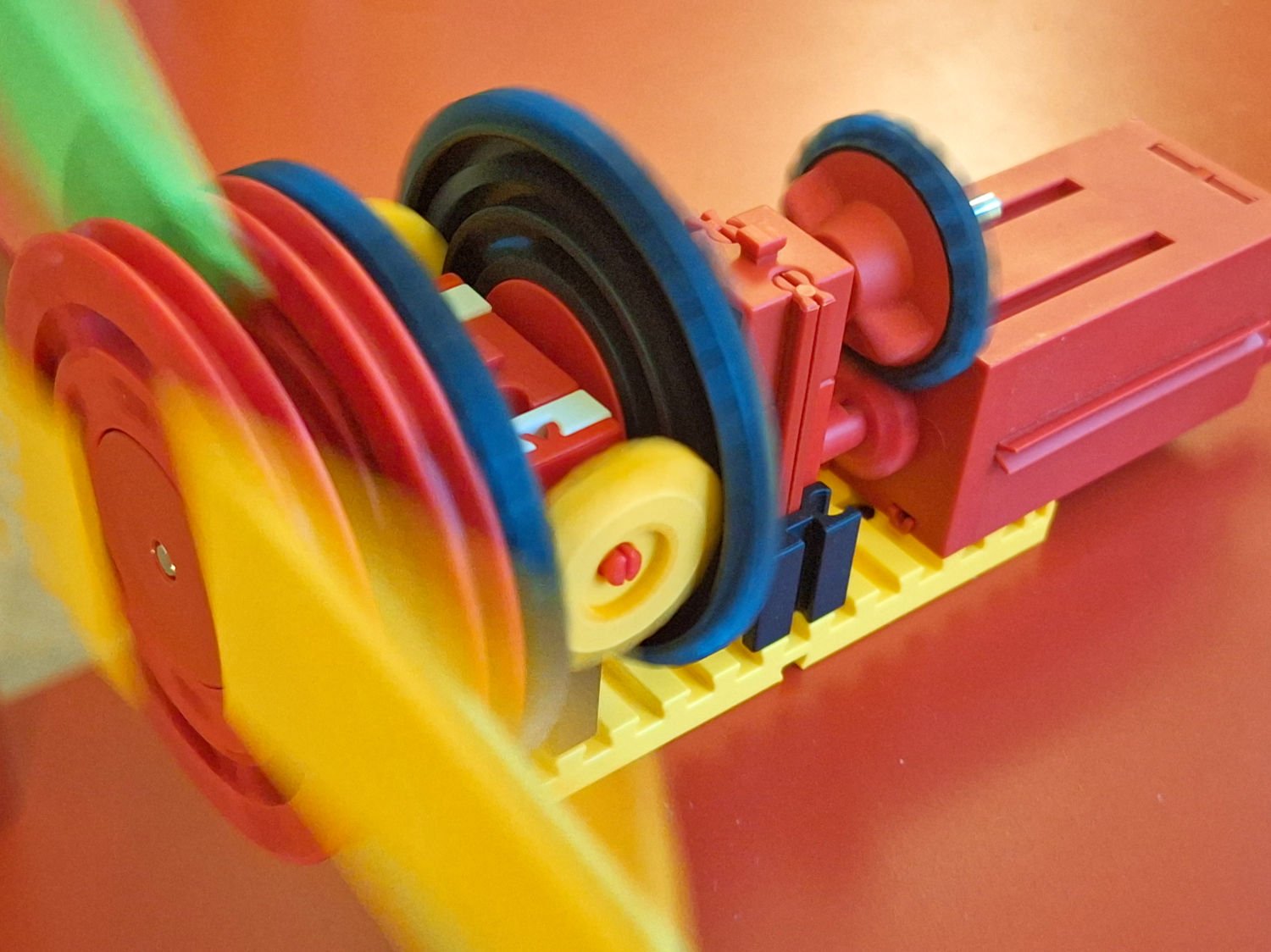

... es geht noch etwas kompakter und schneller:

Ja, mit den gebastelten Achsen und 3D Druckteilen habe ich immer irgendwie das Gefühl, da wird irgendwie geschummelt. Von Ingenieursseite natürlich nicht, man macht sich die Bauteile, die man braucht. Fühlt sich nicht ganz echt Fischertechnik an für mich.
Die Lösung mit den beiden Z40, eines davon mit Drehscheibe, gefällt mir sehr gut. Ich hatte durchaus etwas ähnliches, allerding bin ich nie mit der Halterung für das Z15 klargekommen. Da stand immer irgendwie etwas raus, was ich als unelegant empfand. Man müsste ja quasi eine Brücke um eines der Z40 herum bauen und das mit Teil mit dem Motor verbinden.
Realistischerweise ist das kein Problem, irgendeine Halterung an der Tragfläche oder am Schiffsrumpf gibt es ja auch, das sollte so eine kleine Brücke/Klammer kein Problem sein. Ich glaube, ich muss mich da nochmal ransetzen. :D :D
Tolle Inspiration und Diskussion hier im Forum!
FabianHaasKL
Beiträge: 43
Registriert: 27 Dez 2022, 17:08
Re: Gegenläufige Propeller
Beitrag von FabianHaasKL » 05 Okt 2025, 18:42
Kompakter als gedacht!
Die schwarzen Bausteine 7,5 helfen nur bei der mittigen Ausrichtung der Achse. Die Z15 laufen frei, werden durch die beiden Z40 in Spur gehalten. Ansonsten wie der Beitrag von atzensepp. Klasse Idee, Danke!

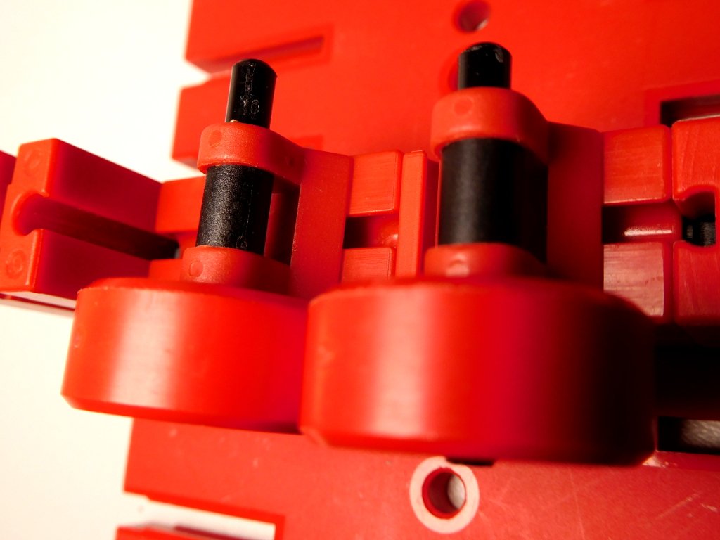

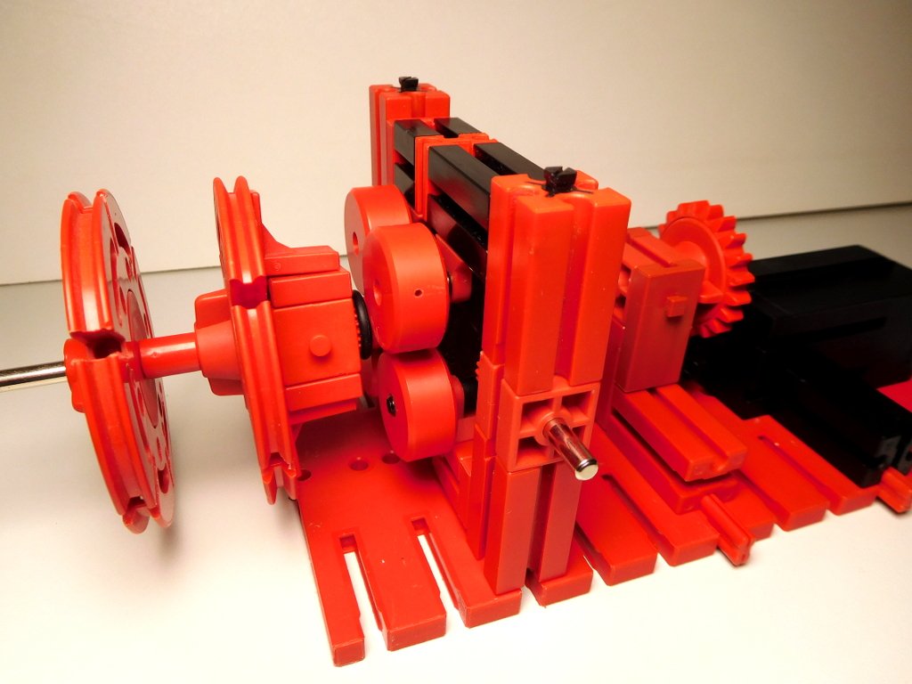

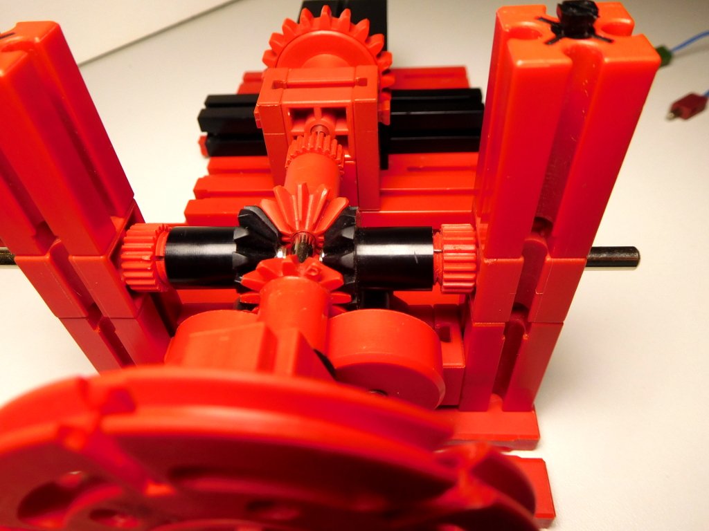

Was sagt Ihr, ist ein klein wenig Cheaten erlaubt? Wenn man in die Klemmverschraubung eines Kegelzahnrades einen O-Ring oder eine Schnur einbringt, kann man die Verschraubung festmachen und sie dreht sich trotzdem um die Achse reibungsfrei. Nun noch eine Drehscheibe mit Freilaufnabe drauf montieren. z.B. mit einem Läufer-Baustein für einen Schneckenantrieb. Da es vorne ganz schön schwer wird, kann die Achse wieder wie bei Fabians erstem Modell mit Rollen abgestützt werden.
Ein eleganteres Rollenlager für Kegelzahnräder wär' schon toll.

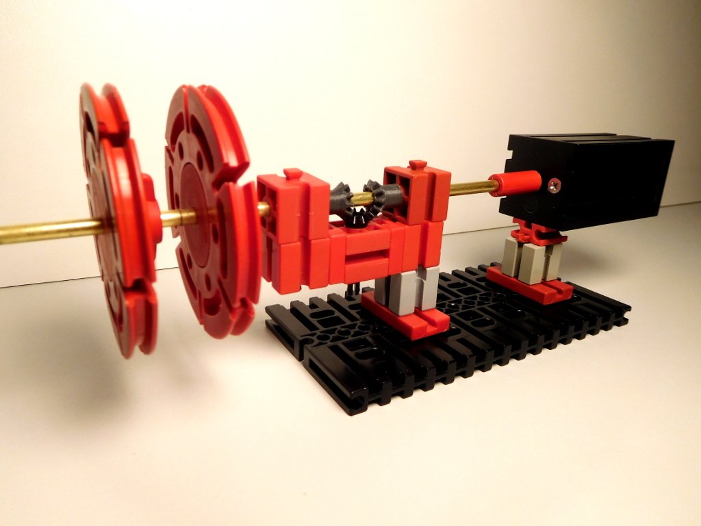

es gibt halt verschiedene Disziplinen: "Fischertechnik pur" und "Freistil". Beide haben ihren Reiz und jeder hat einen anderen Geschmack. Ich bin für alles offen. Und mit 3D-Druck kann ich Teile bauen, die ich mir von Fischertechnik wünschen würde.
Um nochmal auf Stefans Vorschlag zurückzukommen, eine recht kompakte Lösung, die mit der Spezialachse dann dem Freistil zuzuordnen ist. Die Achse ist sehr schnell mit Bauteilen aus dem Baumarkt gemacht und fordert kein besonderes handwerkliches Geschick (Messingrohr, Messingstab, Bügelsäge, Feile, Klebstoff bzw. Lötkolben) - aber wegen nicht-Fischertechnik eben Freistil.
Die Kegelzahnräder habe ich selber gedruckt, weil ich meine Differenziale nicht zerlegen konnte bzw. wollte.
Statt der 3D-Druck-Teile kann man die kleinen weißen Zahnräder (nicht die für die Rastachsen) der Rastdifferenziale und den Differenzialkäfig verwenden, wenn man ihn denn auseinander bekommt,
Grüße
Florian
