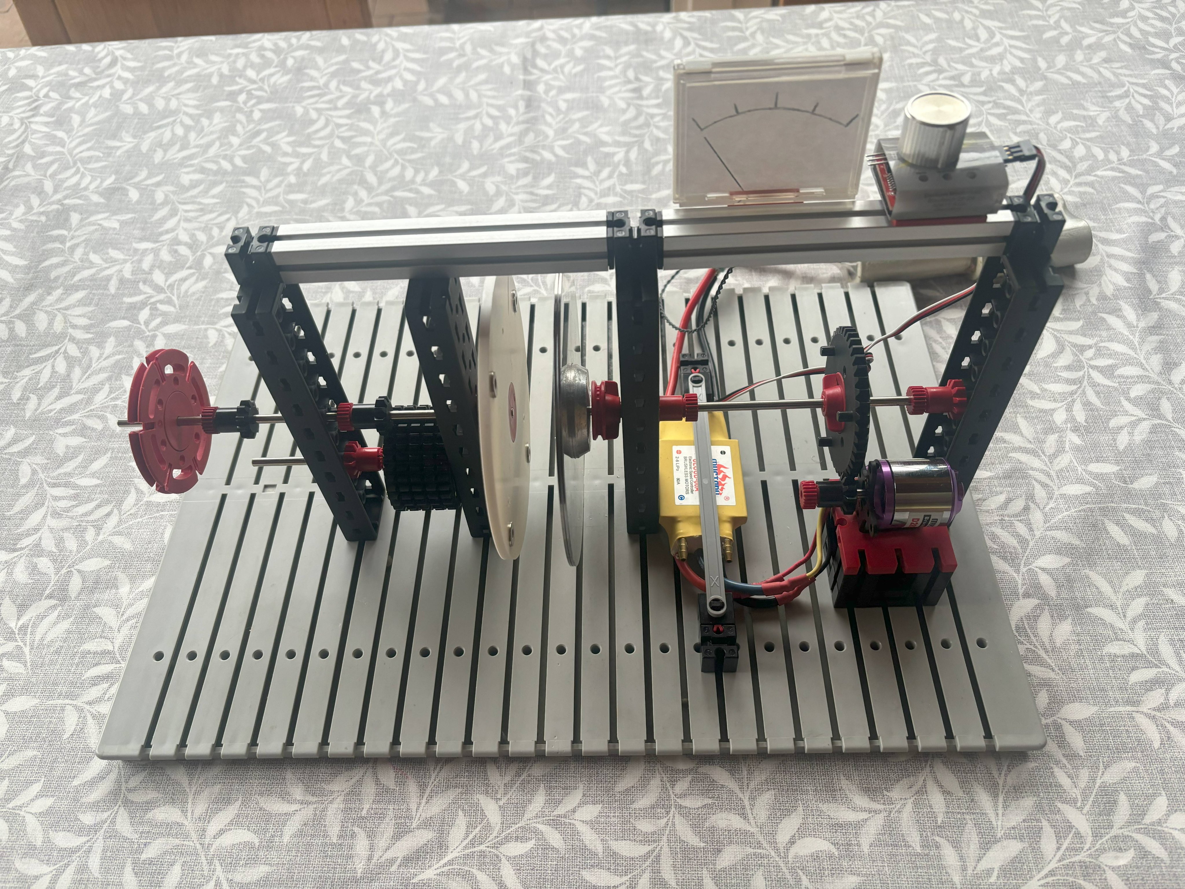

Hallo zusammen,

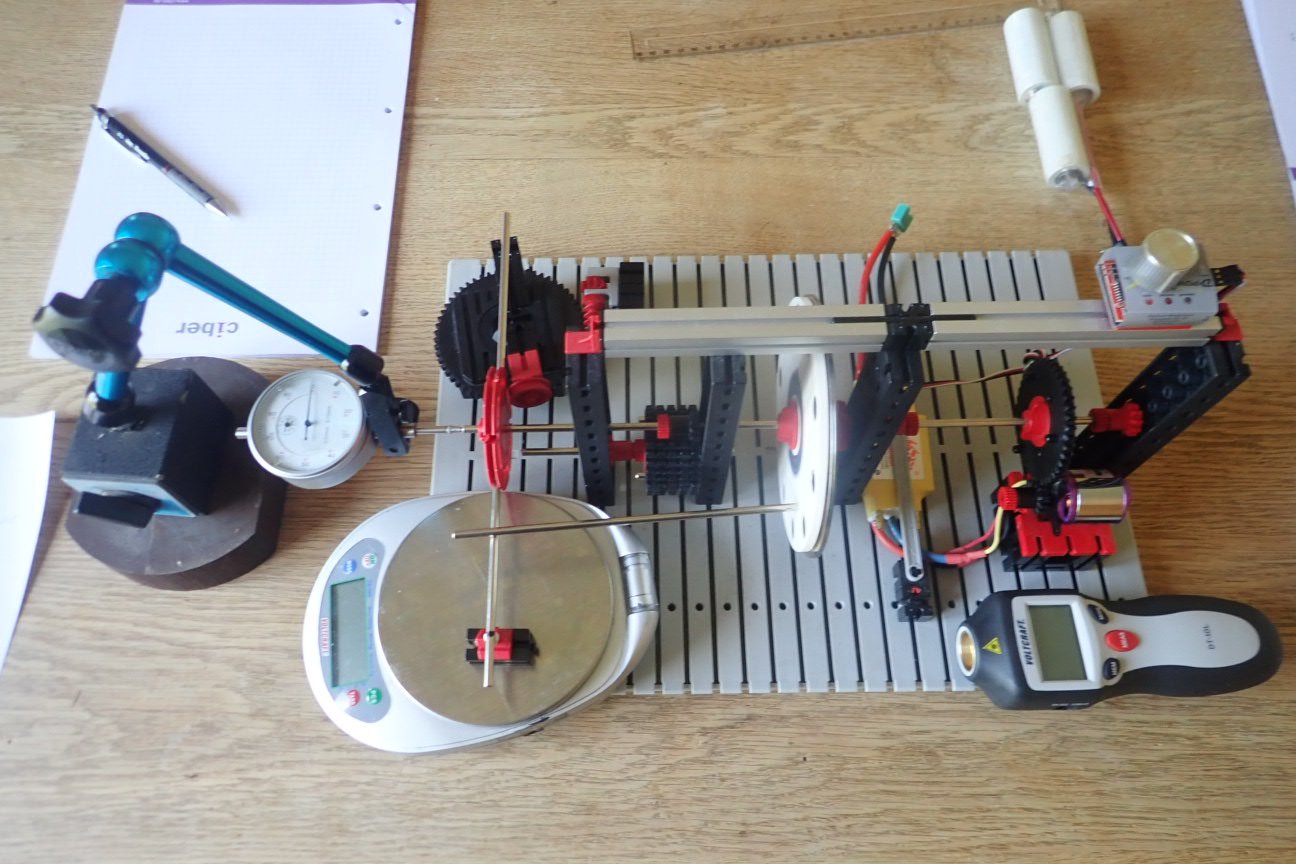

für ein Schulprojekt in Physik hat mein Sohn eine Wirbelstromkupplung mit ft, Modellbau Komponenten und anderen Teilen realisiert.
Angetrieben wird der Versuchsaufbau von einem kleinen Bruschless Motor mit BL-Regler und einem Servotester. Der BL-Motor dreht recht hoch, also wurde es 4:1 (40/10) übersetzt. Im Stromfluss wurde ein 0,5R Schunt eingesetzt und an ein zweckentfremdetes Drehspulmesswerk eines Audioverstärkers mit neuer Skala angeschlossen. Es soll nur die Motor-Leistung anzeigen, ohne Einheit.
Die Aluminium Scheiben kommen aus einer 5-1/4" Festplatte und sind auf ein einfaches Drehteil geklebt. Das Drehteil ist formschlüssig mit einer flachen ft Nabe verstiftet. Die Magnete sind in einer gefrästen PS-Scheibe eingebettet, diese hat eine Aufnahme für die flache ft Nabe. Die Aufnahme war nicht einfach zu fräsen, läuft aber sehr gut und taumelt kaum.

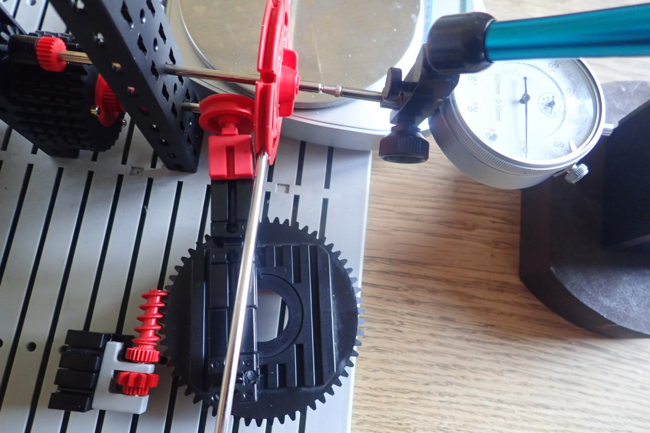

Sind die 30er Zahnräder unten links, mit Achsen übereinander gesteckt?

genau, sind mit 3 Achsen gesteckt. Die äusseren Räder haben jeweils eine flache Nabe zum zentrieren.

Die ersten Messreihen wurden gefahren, mit starrer Verbindung bis zur Waage.
Ergänzt wurde eine Waage mit 0,1m Hebelarm(hier starr), eine Messuhr mit 14mm Messweg und eine kleine Vorrichtung um den Abstand einzustellen.
Überrascht hat mich die übertragbare Leistung von mehreren W über die 4mm Klemmnaben. Da ist dann aber auch wirklich Schluss und verschiedene Stellen versagen. Bei den Leistungen und Vibrationen fing alles an sich auf der Tischplatte zu bewegen, deshalb wurde die Platte und der Gussblock der Messuhr mit doppelseitigem Klebeband auf der Tischplatte fixiert.
Die Genauigkeit der kleinen Drehplatte für den Abstand ist sehr gut, man kann in 0,1mm Schritten Messreihen fahren.
Blöd ist, dass die Drehzahl nicht konstant ist, da muss man geschickt vorgehen. Wir wollten da jetzt aber auch keinen Lenze FU dranklemmen, das würde den Rahmen sprengen.
Die Ergebnisse stellen wir nach Beendigung des Projekts hier ein.

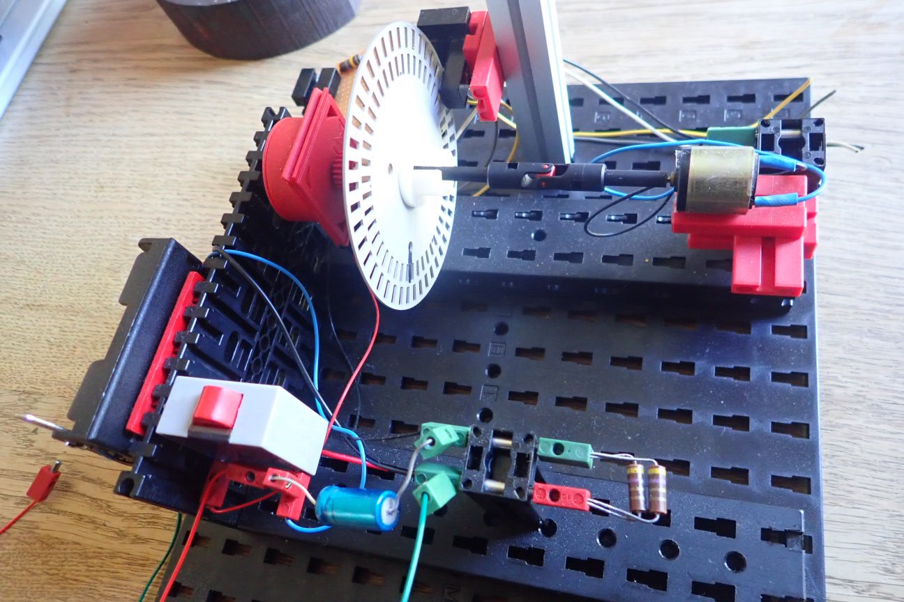

Hier noch ein Motorprüfstand für den Solar-/Wasserstoffzellen-Motor. Verglichen werden soll Brennstoffzelle, Solarzelle und AA Zelle.
Gemessen wird Spannung, Strom, Drehzahl und 90 Inkremente pro Umdrehung mit einer Gabellichtschranke, für die genaue Beschleunigung. Der Drehzahlgeber gibt 1V pro 1000UPM aus.
Last ist das Phasenrad aus Stahl, da kann das Trägheitsmoment recht einfach ausgerechnet werden.

Hier ein kurzes Video, aber alleine ist eine Bedienung mit ablesen kaum möglich. Macht aber hammer Lärm und Spass den Motor zu quälen :)
