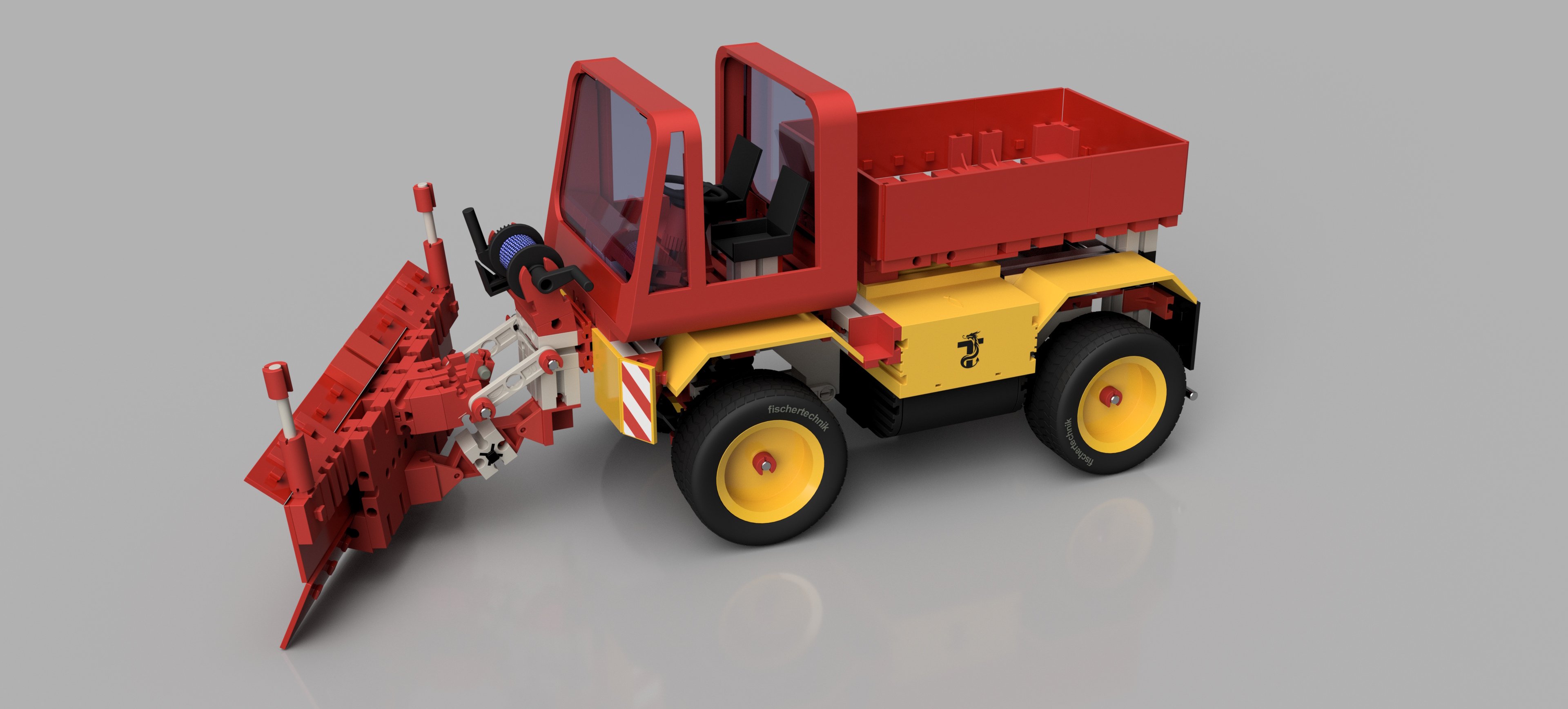

Hallo,
ich schätze die Funktionalität und Ästhetik der 40 Jahre alten Modellbaukästen.
Da ich selber davon wenig besitze, muss die virtuelle Variante reichen.
Anbei das Universalfahrzeug von ca. 1984.
Erstellt und gerendert in Autodesk Fusion.
Gruß Thomas
Universalfahrzeug 39212.jpg (323.85 KiB) 1197 mal betrachtet

Wow, Gratuliere!
Wie hast Du das realisiert? Hast Du es mit ft-Designer realisiert und in Autodesk Fusion gerendert oder hast Du das ft-System direkt im Autodesk abgeblildet, also gewissermaßen einen ft-Designer im Autodesk?
Florian

Ich kenne Fusion seit 2015 um für den 3D-Druck vernünftig zu konstruieren.
Leider gibt es die kostenfreie Vollversion nur noch für den Bildungssektor.
Jedes Bauteil ist in Fusion erstellt. Kein stl oder sonstiger Import.
Mit den ersten Bauteilen habe ich um 2021 angefangen.
Das Rendern hat Fusion übernommen. Blender wäre besser, aber ich hatte noch keine Zeit mich da einzuarbeiten.
Ein komplexes Modell wie der große Baukran kostet schon ein paar Tage. Es sind dann auch 800 Bauteile.
Die Kinematik baue ich mit ein. Also Gelenke, Getriebe etc. funktionieren.
Alles entspricht den Originalmaßen. Jedenfalls soweit ich es ausmessen konnten.
Es muss im Prinzip perfekt sein und alles dem ft Raster entsprechen, sonst lässt es sich im CAD nicht anordnen.
Geschweige denn, dass die Gelenkverbindungen funktionieren würden.
Seit einem Jahr kann die Volllizenz von Fusion Kombinationen.
Ich lege also nur eine Statik-Strebe an. Wie lang sie ist und welche Farbe berechnet Fusion.
Ich habe nur ein Grundbauteil, egal wieviel Farben und Längen ft sich noch ausdenkt.
Das ist eine große Erleichterung.
Universalfahrzeug sw.jpg (833.03 KiB) 1172 mal betrachtet

Hut ab, -das- ist schon professionel.
Das sieht richtig, richtig gut aus. Gefällt mir sehr.

Das ist ja wirklich obercool, und das Ergebnis spricht für sich. Was für eine Arbeit, aber eben auch was für ein Resultat!

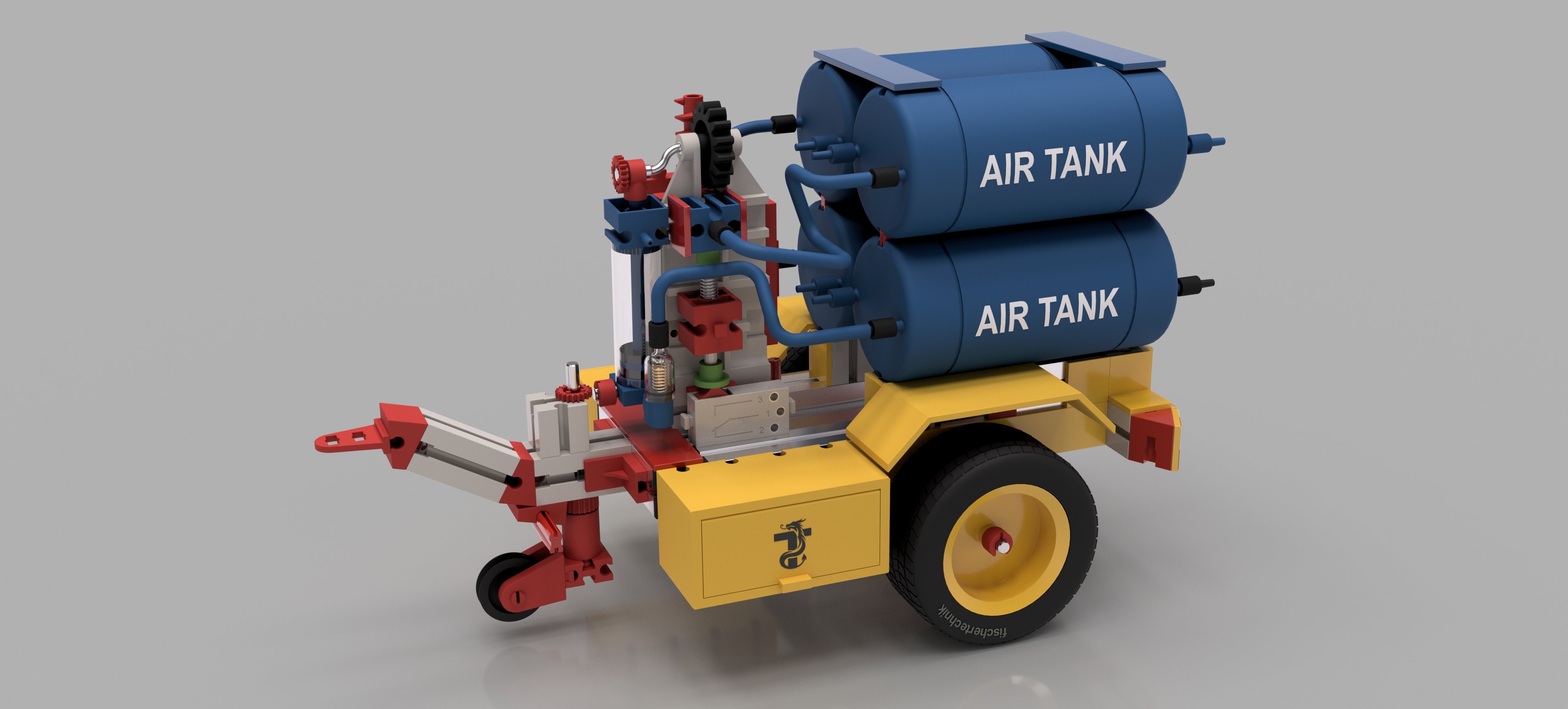

Anbei der Kompressor Anhänger, welchen ich für eins der besten Designs von ft halte.
Mein Dank an die Schöpfer der Datenbank. Sie ist insbesondere bei alten Modellen eine große Hilfe.
Kompressor Anhänger 30458.jpg (303.79 KiB) 1017 mal betrachtet
