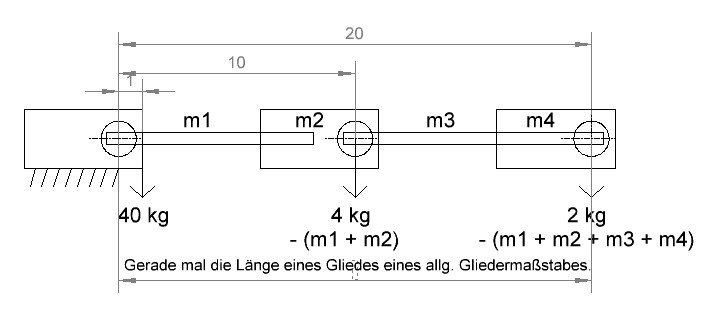

Re: LeRobot LLM und fischertechnik?
Hallo,
danke an Kräml für die Informationen und Links.
Ein Servo für 40kg/cm klingt erst einmal wie ein "Super-Servo". Die Werte dann mit
den Nennwerten laut Angaben des Herstellers für die entsprechende Kraft.
Habe mal versuchsweise eine laienhafte "Lastskizze" erstellt. Hoffe die ist soweit richtig und verständlich.
[ 40kg/cm ] sind eigentlich keine korrekte Angabe aber belassen wir es mal so.
Es sind drei Servos mit zwei Lastarmen von jeweils 10cm.
Man sieht, gerade bei einer horizontalen gestreckten Länge eines Gliedes von einem Gliedermaßstab
sind schon weniger als 2 kg Hebelast möglich ohne das erste Servo, (glaube, Schulterservo genannt),
zu überlasten.
Dabei sind Reibungen, Zusatzmassen wie u. a. ein radiales (Hand-)Drehgelenk samt kurzem Arm sowie eine
Greifvorrichtung noch nicht einmal berücksichtigt.
Da darf die Masse eines Objektes in der Greifvorrichtung letztendlich nur noch gering sein.
Na ja, es wird bei einem Robotersystem selten vorkommen horizontal die max. gestreckte Länge zu nutzen.
zu überlasten.
- Dateianhänge
- Servokraefte-1.JPG (28.76 KiB) 3272 mal betrachtet
Hallo Karl,
danke für die Skizze. Dass die Servos keine Kraftwunder sind, ist klar. Es gibt andere die mehr können aber dann sehr teuer sind.
https://www.waveshare.com/rsbl85-12.htm
Aber darum ging es mir auch nicht, sondern um den Datenaustausch der Servos in beide Richtungen. Damit sind Steuerwege und Positionierungen möglich, die mit normalen Servos (PWM) nicht so einfach möglich sind.
Das Video oben zeigt ja, dass die Nutzlast des kleinen So-Arms nicht groß ist. Sie liegt zwischen 200 und 300 Gramm. Das ist nicht viel. Die Abmessungen des So-Arms habe ich hier nicht.
Deshalb hat der RoArm hier auch zwei starke Servos als "Schultergelenk".
Übrigens habe ich nichts mit der Firma Waveshare zu tun und dies soll keine Werbung sein. Ich finde den So-Arm100 zum Selberbauen eigentlich viel besser.
Um auf das Thema LeRobot LLM zurückzukommen. Wenn man diese mit Fischertechnik verwenden möchte, würde ich den So-Arm100 mit seinen Servos als Blaupause verwenden und nur die mechanischen Maße der LLM angeben.
Gruß Kräml
Gruß Kräml
