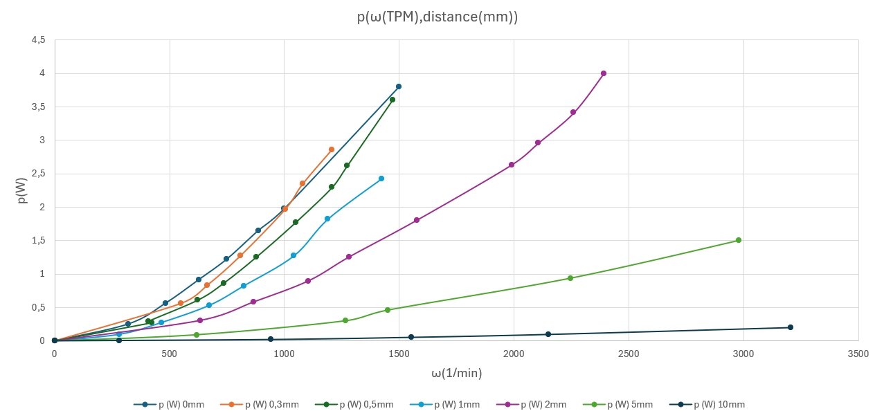

Hier ein Ergebnis der Wirbelstromkupplung
Leistung in Abhängigkeit von dem Drehzahunterschied und dem Abstand
