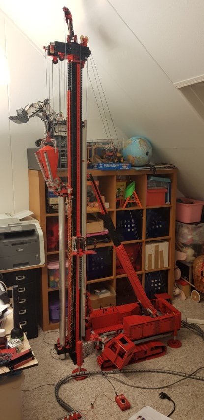

Endlich fertig. Hat einige Zeit gedauert, aber er ist fast fertig. Mehr info folgt Bald. Scale 1:10
Hoffentlich gefallt es ihnen.

Beitrag von Kali-Mero » 10 Feb 2022, 22:55
Hammer!!!
Das Teil würde ich gerne mal in Aktion sehen.
Chapeau!

Ein tolles Modell!
Wenn ich mir was wünschen darf: ein Video der Ramme in Aktion wäre toll!

Das ist großartig, gefällt mir sehr sehr gut.
Ich schließe mich dem Wunsch nach einem Video an.
Und ich bedauere die Leute im Stockwerk unter Dir :-)

Eine Ramme gibt es auf einer 90x180-Grundplatte in den alten Grundkasten-Anleitungen - aber in *dieser* Größenordnung habe ich noch keine gesehen. Das klingt interessant, ich bin sehr gespannt auf viele Details!

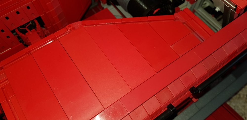

schräg abgeschnittenen Platten, sind die alten clipsplatten welche einfach ageschnitten sind
abgeschnittene platte
abgeschnittene platten.jpg (79.43 KiB) 9734 mal betrachtet

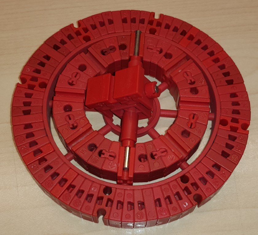

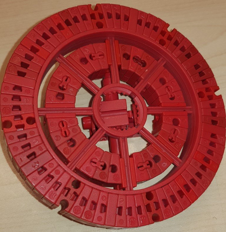

Stützteller sind aufgebaut mit Speichenrad 19317.
Stützteller oben
Stützteller oben
Stützteller top.jpg (168.24 KiB) 9734 mal betrachtet
Stützteller unten
Stützteller unten
Stützteller unten.jpg (169.87 KiB) 9734 mal betrachtet

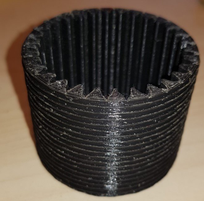

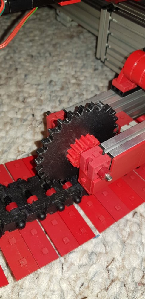

Antrieb ist gemacht durch 3d print rollenbock (modifiziert nach ein 30mm breites Teil) und 3d print Zahrad mit innerrad welche uber das alten differenzial passt. An die seite passt dan noch eine Schnecke fur die Antrieb.
antrieb
antrieb
antreib 1.jpg (123.23 KiB) 9734 mal betrachtet
antrieb detail
antrieb detail
antreib detail.jpg (113.26 KiB) 9734 mal betrachtet

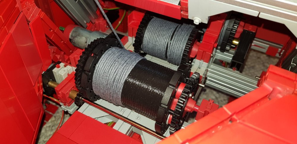

Fur die Seilwinden musste ich leider auch zurückgreifen nach den 3D printer. Habe mir denn Lebus schale (Seilwindeschalen) gemacht, mit ein Z30 innenrad:
Winde
Winde
Winde detail
Winde detail
winde 2.jpg (114.39 KiB) 9734 mal betrachtet
