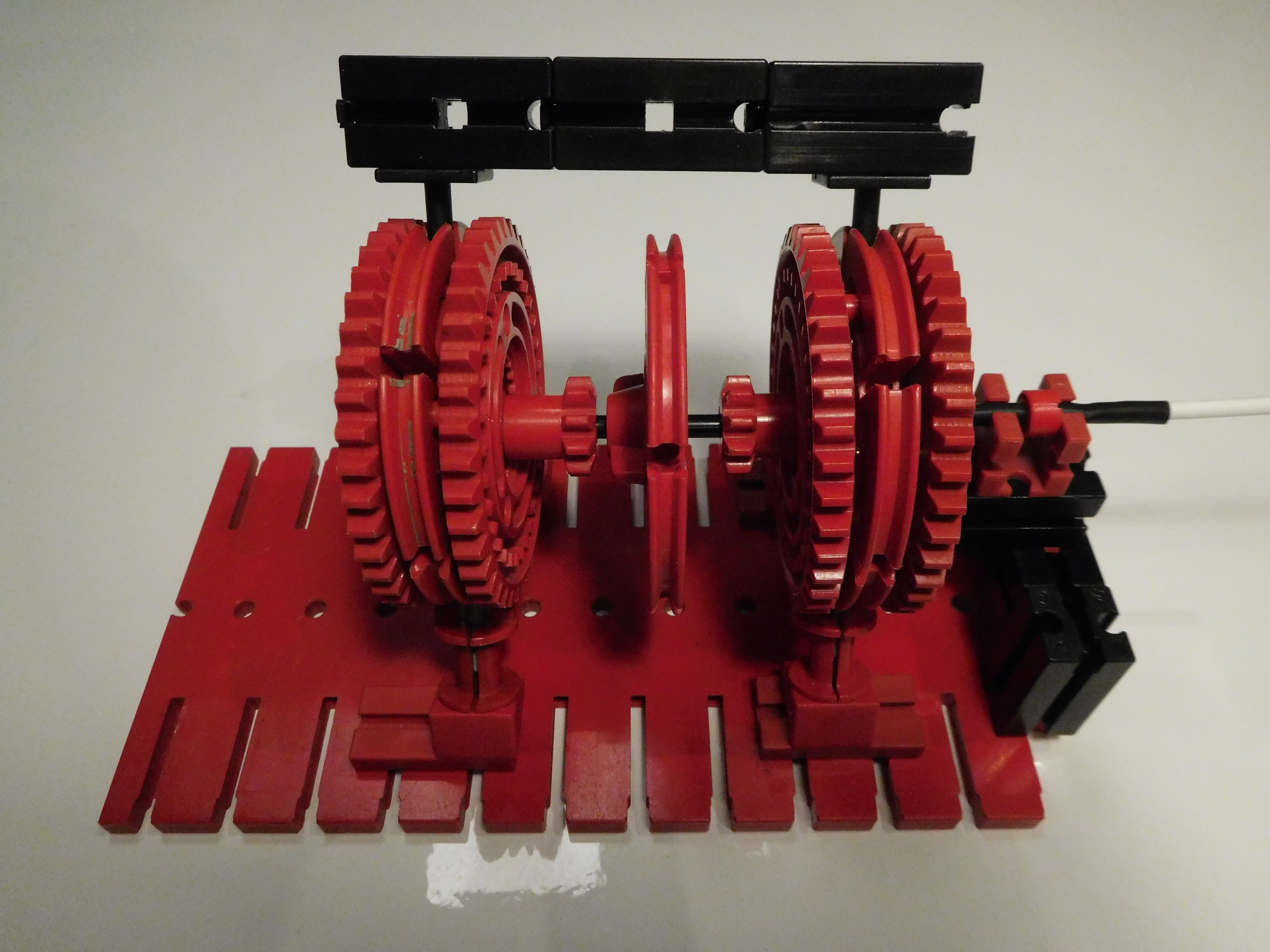

Habe mal ein einfaches Magnetlager mit ft und Nd-Magneten vom Baumarkt ausprobiert:
Magnetlager
Magnetlager
Rotor und Stator haben gleichsinnige Ausrichtung.
Stator unten, Rotor oben
Für die axiale Position habe ich wie empfohlen eine Kugelschreibermine genommen (Um die Mine auf 4mm Durchmesser aufzupolstern habe ich einen Schrumpfschlauch drüber gesteckt)
Rückansicht
Rückansicht
Hier sieht man wie der Rotor in der Mitte schwebt:
Vorderansicht
Vorderansicht
Dreht sich dann 20-30 Sekunden.
PS: Und ja, die Rotor-Magnete sind mit doppelseitigem Klebeband befestigt
EDIT: Warnung: Wenn man den Kugelschreiber zu weit rein drückt, spratzt der Rotor auf der anderen Seite raus.
