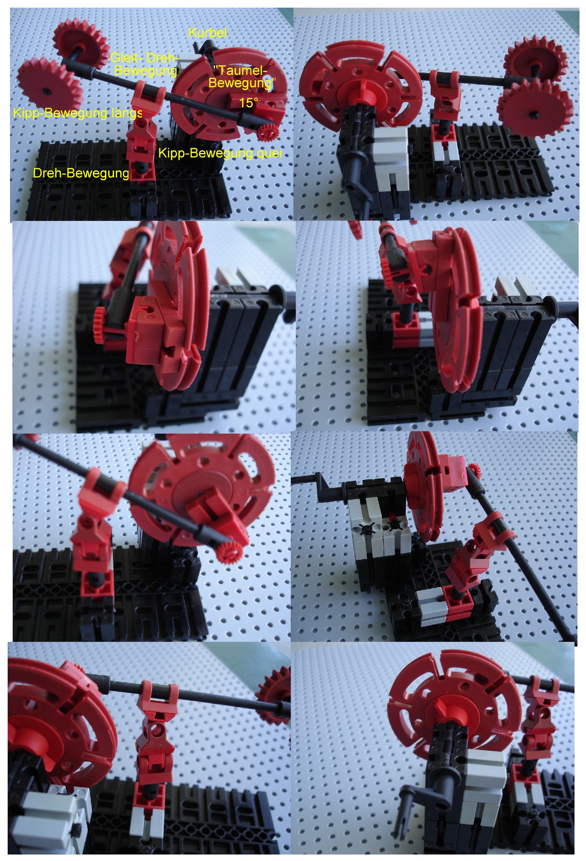

Hallo,
Bilder teilen mehr mit als Worte.
Den Block mit der Kurbel und Antriebsscheibe habe ich etwas "stabiler"
gebaut. Wenn es im Konstrukt klemmt oder hakt merkt Mensch es besser.
Winkelstein 15° ist zur Mitte hin verschiebbar. Abgebildete Position ist
einfach x-beliebig positioniert worden.
Frage, "kann man dieses Gelenkkonstrukt durch eine Kugel-Lagerung ersetzen,
evtl. Lagerung an einer Stange an einem Festpunkt der Konstruktion.
Die abgebildete Stange muß natürlich durch eine zentrische Bohrung in der
Kugel beweglich geführt werden" :?:
Rastnasen, welche im Weg standen oder wenn die Stangen zu lang, habe ich
einfach abgesägt.
