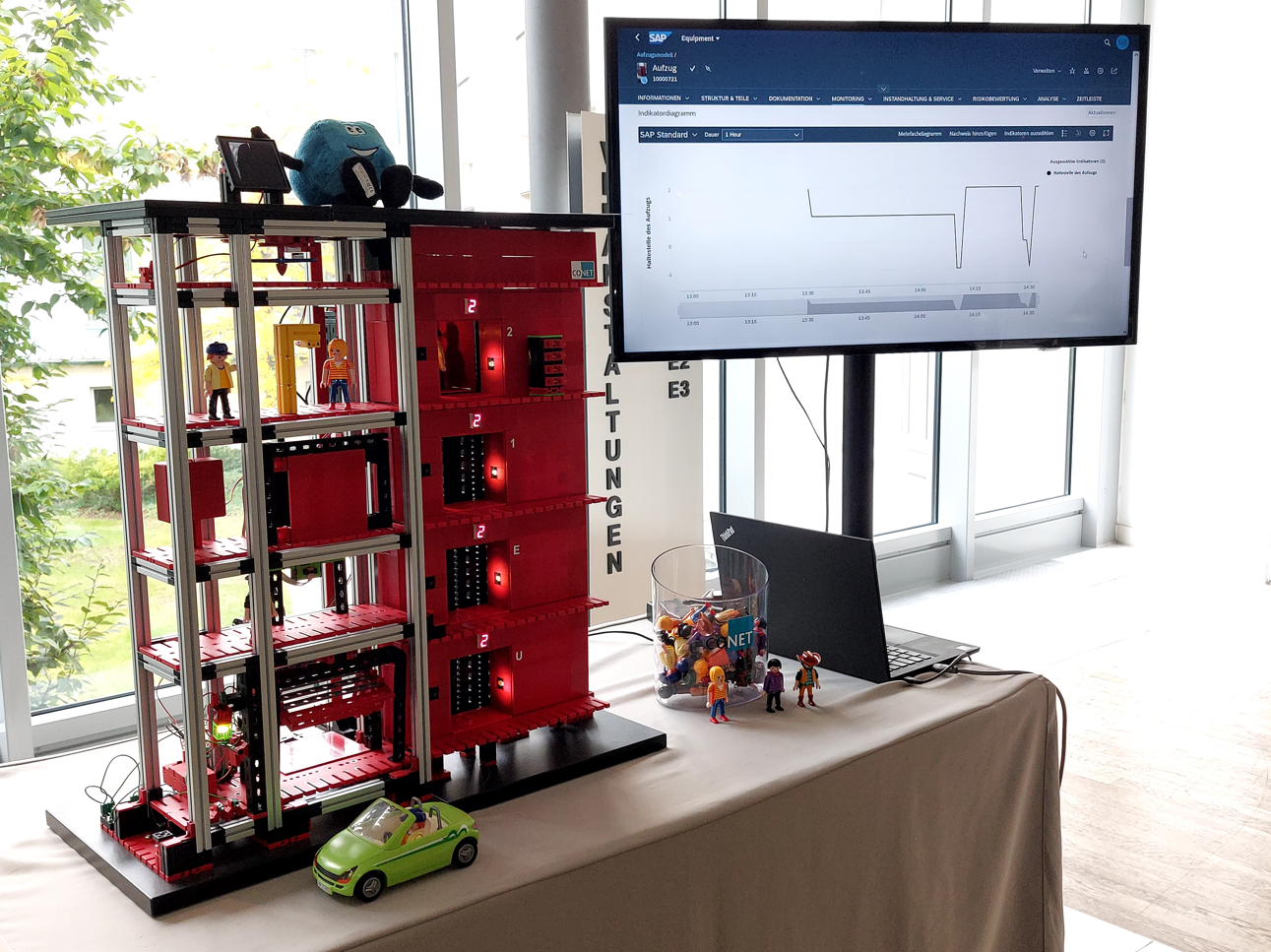

Hallo zusammen,
ich möchte euch ein Projekt vorstellen, welches ich für CONET (IT-Beratungshaus für SAP), letztes Jahr gebaut habe.
Die Firma ist an mich herangetreten mit dem Ziel einen Aufzug zu bauen, welcher einen digitalen Zwilling abbilden soll. Dieser soll einen echten Aufzug simulieren. Das heißt die Sensoren, Motoren, Lichtschranken sollen digital über einen Browser abgerufen werden. Der Overhead ist eine SAP-Software, welche die Sensoren überwacht. Bei Störungen werden die Fehler in der Software angezeigt. Hintergrund ist die Wartung des Aufzugs dezentral und kostengünstig zu abzubilden. Dieses Modell ist dann später auf Immobilien-Ausstellungen gezeigt worden, um die Anwendung der SAP-Wartungssoftware am Modell zu zeigen. Hiermit soll der Kunde einen realen Bezug zu seinem Objekt mit Aufzug bekommen. Zukünftig soll der Wartungsdienst jederzeit über einen Webbrowser relevante Daten, Störungen etc. über mehrere Aufzüge abrufen können.

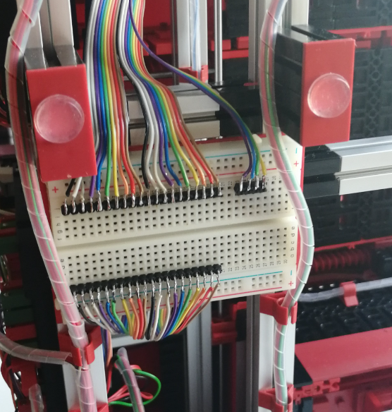

Das Ziel war einen Aufzug zu bauen, der wenig störungsanfällig ist. Daher wurden keine Seile eingesetzt, sondern Schnecken, da der Aufzug liegend transportiert wird. Alle Ein- und Ausgänge des Aufzugs sind über ein Flachbandkabel herausgeführt worden zum Abgreifen der Signale über einen Raspberry Pi. Die relevanten Werte werden Softwareseitig ausgelesen und dann verarbeitet.
Hier das fertige Modell für die Immobilien-Ausstellung mit der SAP-Software.
Weitere Infos und Bilder findet ihr dazu im Bilderpool.
Grüße
Dirk

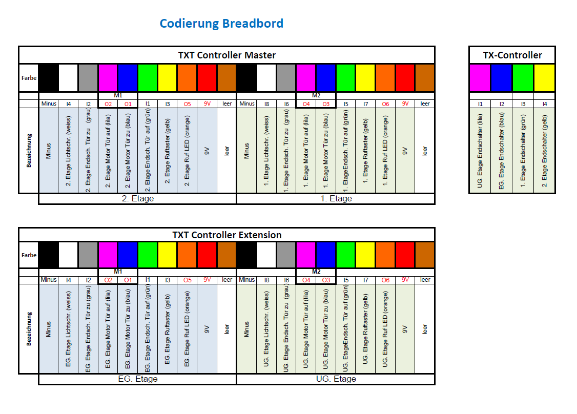

Wo ist die Umsetzung von 5V auf 3,3V für den Raspberry ?
Welche Software läuft auf dem Raspberry Pi?
Dazu kann ich dir leider wenig sagen. Ich habe die Signale von den beiden TXT-Controllern und dem TX-Controller auf ein Breadboard herausgeführt. Damit war mein Part erfüllt. Die Idee, die Signale in der ROBOPro-Software abzugreifen, haben wir verworfen. Die Anbindung des Raspberry Pi hat CONET vor Ort selber gemacht. Aber vielleicht hilft dir diese Seite weiter: Raspberry Pi steuert Fischertechnik-Roboter.
Codierung Breadboard.PNG (152.6 KiB) 5097 mal betrachtet

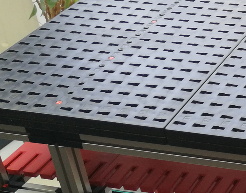

Sind die Dachplatten geklebt oder hast du die anders verbunden?
Zwei Grundlatten 500 habe ich mit dem Klemmstift 15 x 4,1 rot verbunden. Hält super.
