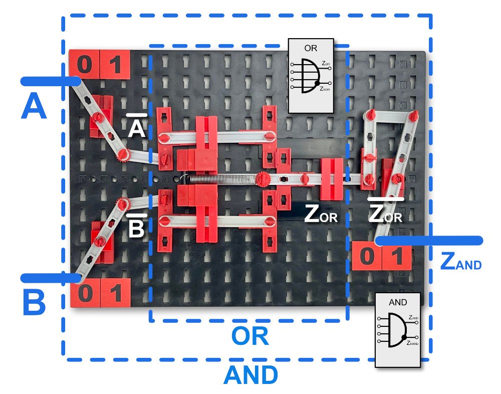

Arnouds Logik-Gatter in der ft:pedia 4/2022 sind einfach grandios - sie machen die Wirkungsweise der Logik-Schaltungen sehr verständlich und transparent und gehören m.E. in jeden (Informatik-) Schulunterricht...
Schon vor vielen Jahren war ich von Thomas Püttmanns Gattern begeistert. Sie sind nicht ganz so anschaulich (man muss das Getriebe zunächst verstehen), haben gegenüber den schönen Modellen von Arnoud jedoch den Vorteil, dass sie sich (in Grenzen) koppeln lassen, weil sie nur einen sehr geringen Widerstand haben.
Angeregt durch Arnouds Beitrag habe ich mich an Varianten von Thomas' Gattern versucht, die die Eingänge auf derselben Seite haben und sich so (hoffentlich) noch etwas besser für Koppelungen eignen. Eine m. E. sehr elegante Variante eines UND- oder ODER-Gatters gelingt mit dem exklusiven Malteserrad (siehe Foto).

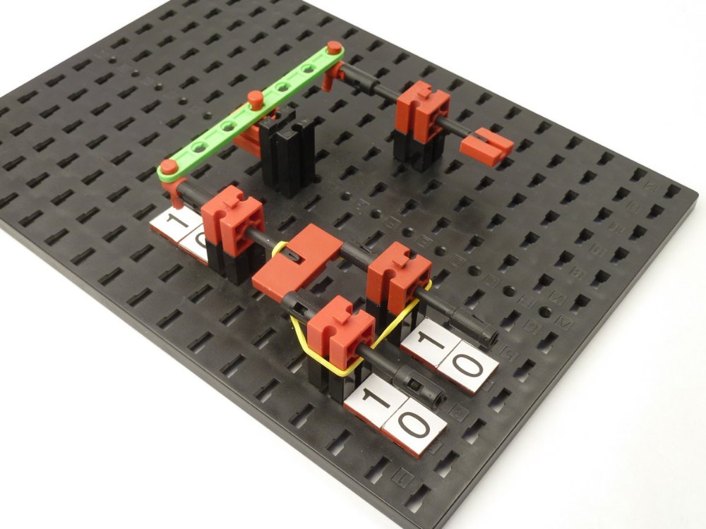

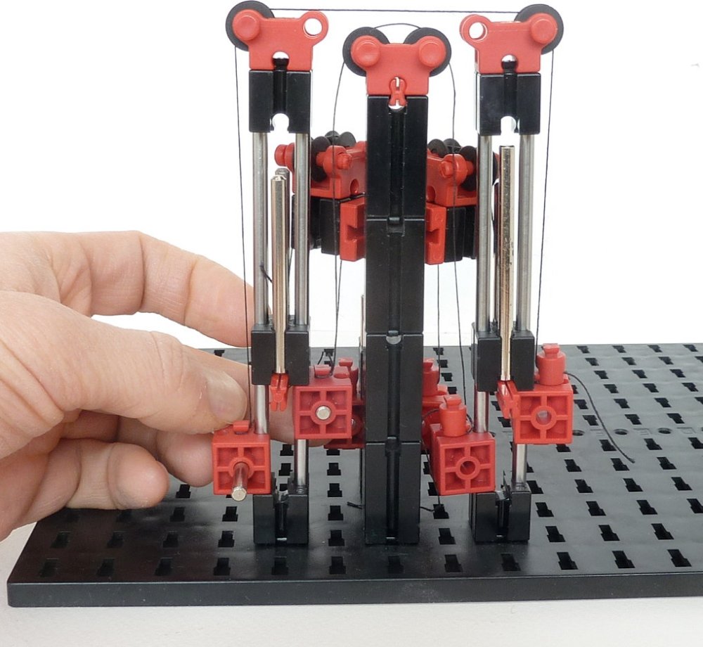

Da kann ich dann ja gleich mal ein paar unterschiedliche meiner Entwürfe posten. Mir ging es primär um NAND bzw. NOR, da man alle anderen Operationen daraus erhalten kann. Gerne hätte ich das mechanische Äquivalent eines 74LS00 gebaut.
Mein Ziel war und wäre, dass
1. die Ausgänge die Eingänge schalten können. Flipflops sollten möglich sein.
2. Einfaches Äquivalent zum "Verdrahten" (vermutlich Seile oder Bowdenzüge)
Noch bin ich nicht zu einer überzeugenden Lösung gekommen, sonst wären solche Gatter schon im Mathebuch.
Ähnlich wie Arnoulds Gatter verdeutlicht dieses Gatter die Logikoperation OR/NOR sehr gut. Flipflops kann man aber damit nicht bauen.

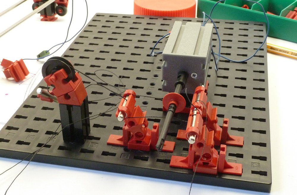

Hier eine Variante mit Spill als Treiber. Die Hebel fand ich ganz witzig. In meinen handschriftlichen Notizen steht groß: „Funktioniert, klemmt aber laufend. Größer bauen!“
Ein XOR aus 3 x NOR/NAND. Vorne sind die vier Eingänge (die in paarweise über Seile verkoppelt sind). Links und rechts ist jeweils ein OR-Gatter. Der schwarze Baustein in der Mitte hebt sich, wenn der linke ODER der rechte rote BS15 mit Bohrung hochgehoben wird (das einfachste mechanische Gatter überhaupt). Das OR-Ergebnis wird über eine Rolle nach hinten gegeben an den Eingang eines weiteren OR/NOR-Gatters und dadurch negiert. Insgesamt ergibt sich also
(A NOR B) (N)OR (-A NOR -B), also entweder XOR oder EQUIV, je nachdem, ob man zum Schluss negiert oder nicht.
Treiben kann man das ganze durch eine rotierende Achse oben.
Funktioniert - nicht umwerfend, aber ok. Kompakter geht es wohl kaum. Die vertikale Logik, so naheliegend sie ist, gefiel mir aber didaktisch nicht. Wenn man weitere Gatter zusammenschaltet, wird es unübersichtlich. Es ist lästig, die Seillängen einzustellen.

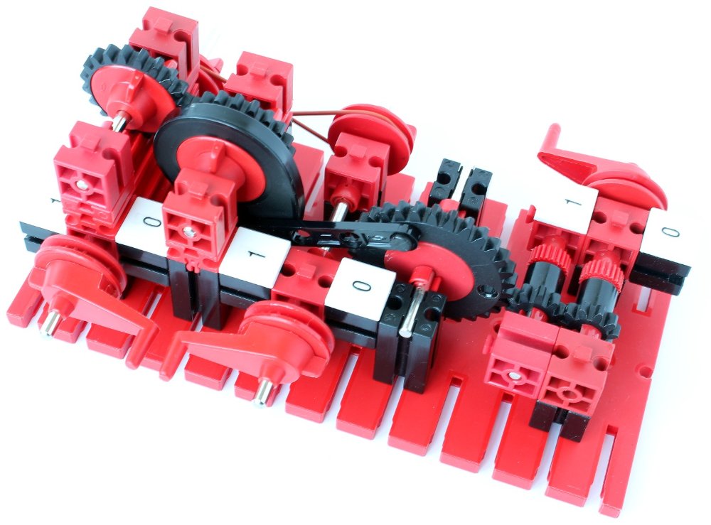

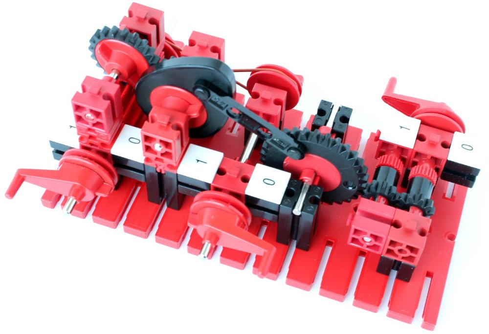

Lieber Thomas,
Deine senkrechten Darstellungen sehen auch gut aus - aber sind wahrscheinlich im Schulunterricht die Hölle...
Mich begeistern nach wie vor Deine ursprünglichen Gatter; sie sind beeindruckend leichtgängig.
Ich habe jetzt eine Weile daran geknobelt, wie man wohl ein kompaktes XOR-Gatter mechanisch hinbekommt. Natürlich geht das auch durch Kombination der anderen Gatter - aber wenn man eine echte Binärschaltung bauen will, sollte das doch mit weniger Teilen gelingen, dachte ich.
Und tatsächlich - es geht.
Hier mein Vorschlag für ein mechanisches, Getriebe basiertes XOR.

Re: Mechanische Logik-Gatter
Sehr cool, Dirk!
Subtrahieren mit Differential und Absolutbetrag mit Pleul = XOR.
Zusammen mit dem UND ist der Halbaddierer schon komplett.
Nur die Verkopplung der Gatter mit Ketten und Zahnrädern ist aufwändig. Den berühmten Differential Analyzer aus den 30ern und 40ern des letzten Jahrhunderts hat man analog ebenfalls durch Verkopplung von Achsen "programmiert". Letztendlich ist das ein Hauptgrund, warum alles so schnell auf die Elektronik aufgesprungen ist: Elektronische Bauteile lassen sich durch Kabel und Leiterbahnen so viel einfacher und flexibler koppeln als mechanische Komponenten durch Ketten, Riemen und Seilzüge.

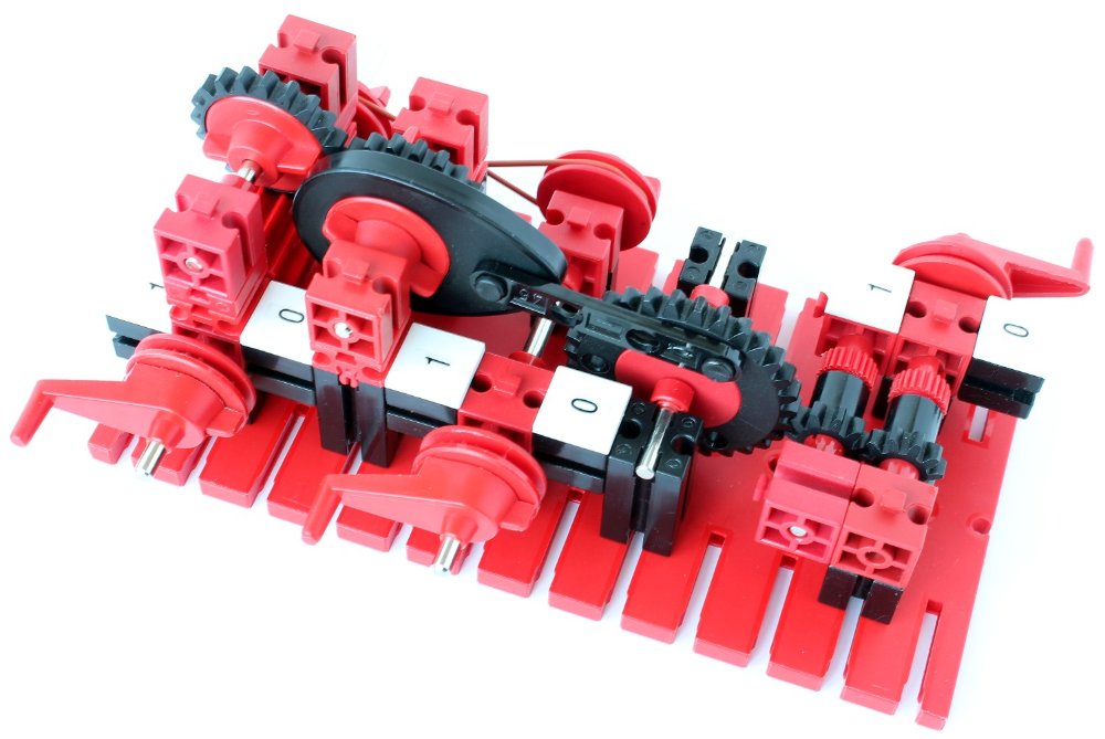

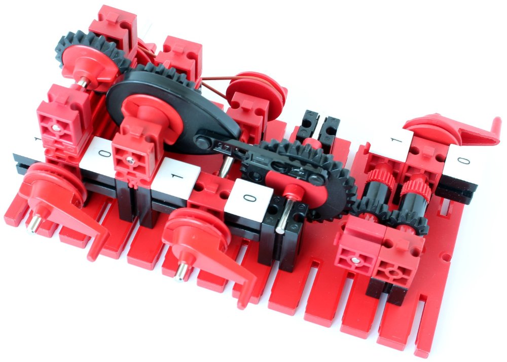

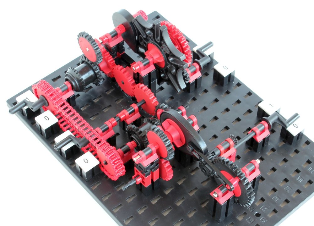

... und hier ist nun der Halbaddierer, mit Rastachsen und aktuellen Teilen - bis auf das Malteserrad. Alle alternativen Konstruktionen waren mir zu "klapprig". Eigentlich ein guter Grund für fischertechnik, das Malteserrad in die Bauteilewelt aufzunehmen (und auch das Rast-Differential mit Z20 wiederzubeleben).
Links ist der Input, rechts der Output: rechts oben der Übertrag (C/Carry), rechts unten die Ergebnisstelle (S/Sum).
Das UND-Gatter (oben) und das XOR-Gatter (unten) habe ich ein wenig zusammengezogen und verdichtet. Wenn man die Eingabeachsen dichter zusammenlegt, geht das noch etwas kompakter; man könnte auch "nach oben" bauen, aber dann wird die Getriebelogik m. E. ein wenig unübersichtlich. Es ginge auch, UND und XOR dichter zu "verschachteln", dann passt das Gatter auf eine halbe Experimentierplatte. Allerdings kann man die beiden Teilgatter dann nicht mehr gut unterscheiden.
Herzliche Grüße,
Dirk
