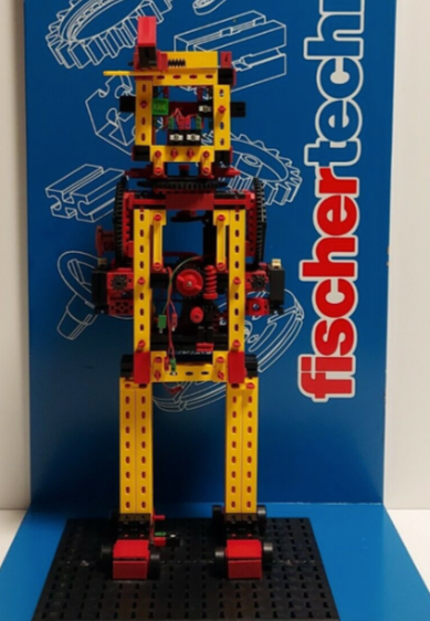

in meinem FT Kaufwahn habe ich noch folgendes (altes?) Schätzchen mitgenommen.. (ziemlich mitgenommen, es fehlt einiges (auch die Arme ;) )
Gab es diesen gelben Roboter wirklich mal "im Handel" als Werbeaussteller ?? o.s.ä ?
Bildschirmfoto 2023-03-14 um 16.13.01.png (372.01 KiB) 7760 mal betrachtet
Auf der Suche im Internet, habe ich nur ein "grobes" Bild in den Kleinanzeigen gefunden, wo dieser gelbe "Roboter" noch "Arme" hatte..
ich konnte darauf aber keine Feinheiten entdecken..
Konnte der sich auch elektrisch "bewegen" oder blinken ? => ich möchte Ihn gerne wie damals (?) als Original restaurieren...
Hat jemand noch alte Fotos oder sogar eine "Aufbau-Anleitung".. oder kennt die Herkunft / Geschichte (Entwicklung ?)
Vielen Dank
Micha

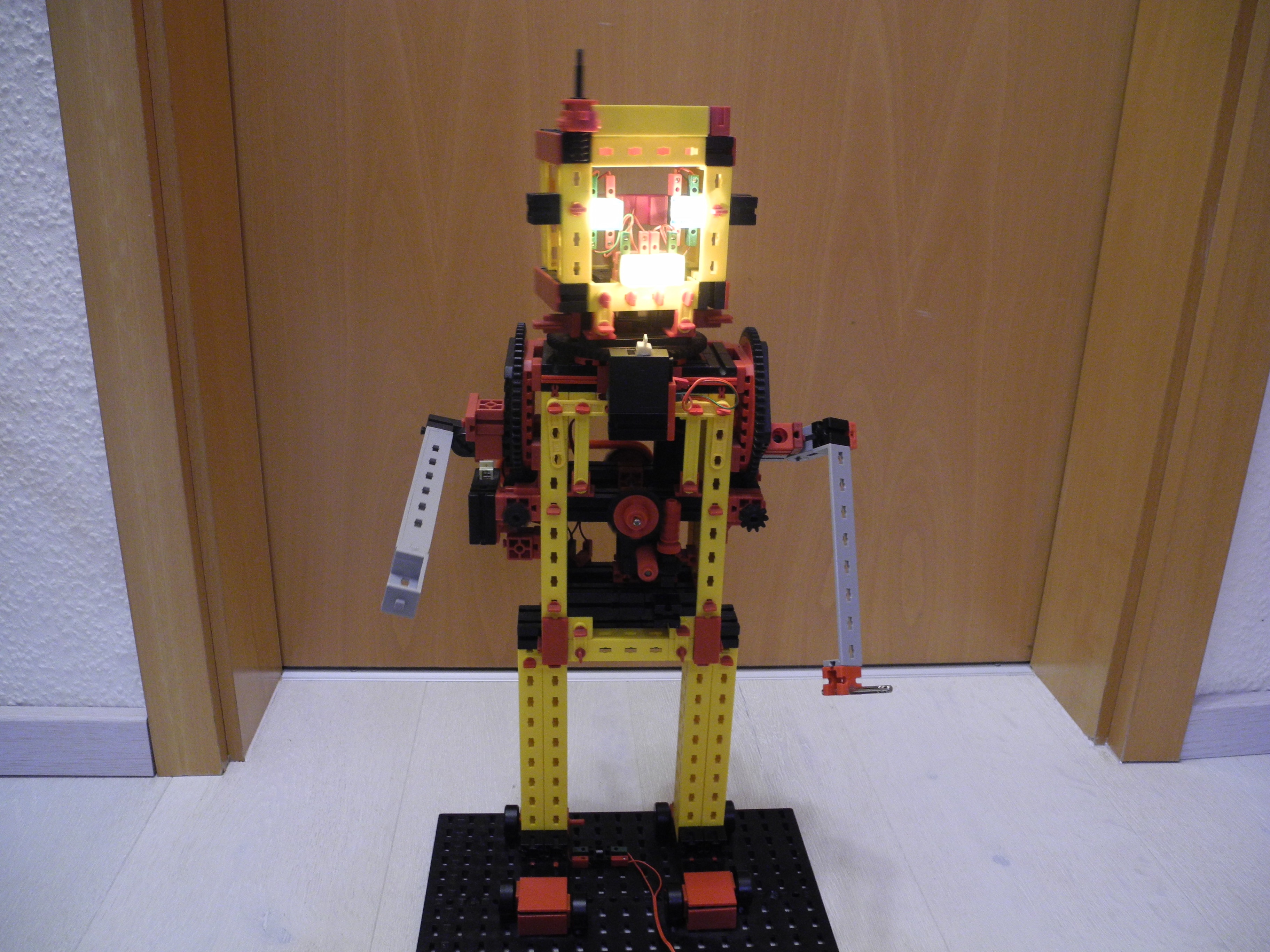

wenn es der Roboter ist, welchen ich im Bilderpool gesehen habe, ist er von Andreas Tacke (TST). Der sollte bestimmt irgendwie erreichbar sein, per Mail oder hier im Forum…
Wenn dem so ist, ist von dem Modell nicht mehr viel übrig geblieben.

m.W.n. hatte Andreas seinen Robby, angelehnt an ein originales ft-Ausstellungsmodell, selbst gebaut. Das heißt, dass Andreas' Roboter nur bedingt zum Vorbild taugt.
Die Idee, Andreas zu kontaktieren, ist dennoch sehr gut, denn eventuell hat er ja das Vorbild oder zumindest Bilder oder andere Dokumente davon!

Danke euch Beiden für den Hinweis..
ich denke auch.. dass Andreas diesen "nur" nachgebaut hat... das Robby Modell ist dann vielleicht wirklich 1:1
am Brett sieht man eigentlich am besten,.. dass es bei Andreas nur zwei blaue Holzbretter sind wo oben ein (Stück Pappe) ? als
Fischertechnik-Beschriftung existiert.. bei meinem ist auf der Vorderseite und Rückseite "FT Bausteine" abgebildet..
ich bin mal gespannt, wie das Teil "in Echt" wirkt :D
Bei meinem scheint auch mehr "elektrische Motoren" zu existieren.. Andreas scheint das meiste mit Pneumatik gemacht zu haben?
Mit dem optischen Taster im Schaufenster scheint das "Dingen" ja irgendwas gemacht zu haben ? Blinken / Winken ? oder so :D
Fischertechnik scheint also damit "ausgewählte" Händler ausgestattet zu haben...
es freut mich immer mehr.. dass ich diese (sperrige ;) ) Teil ergattert habe
Ich werde (mit Fotos) berichten und man Andreas anschreiben
Danke VG Micha

der kleine Kerl bei ebay Kleinanzeigen ist aber gar nocht so schlecht getroffen, da kann man schon recht viel rauslesen.
https://www.ebay-kleinanzeigen.de/s-anz ... nt=app_ios
Die Arme lassen sich motorisiert nach vorne heben. Bestimmt abwechelnd. Der Kopf löst den Polwendeschalter vorne aus und sorgt so bestimmt für eine Richtungsumkehr aller Motoren…
Die Greifer lassen sich manuell öffnen und schliessen, an der rechten Hand fehlt die Rastkupplung…
So könnte man mal anfangen.
Auf einem Bild sieht man, dass es einen zweiten Polwendeschalter gibt, der die Arme unabhängig umschaltet. Diese sind dann mit einer Kette gekoppelt...

naja.. graue Hüfte ;) die zwei Steine :)
mein "Armloser" FT Demo Roboter ist auch angekommen.. freundlicherweise waren auch noch 2 Motoren und zwei Polwechselschalter vorhanden..
ich habe das ganze mal provisorisch nach Verdacht verdrahtet und schaut ganz gut aus :D
hier ein Video: https://youtu.be/6Zdy5qn237Y
Die fehlenden Teile "und Arme" sollte man wieder rekonstruieren können..
Interssant finde ich eine kleine Schaltung "im Kopf" die die Lämpchen abwechselnt aufleuchten lassen...
(Blinken sieht man im Viedeo)
VG Fischer Micha

das ist super, dass die Blinkelektronik drin ist. Die wäre wahrscheinlich am schwierigsten zu besorgen gewesen. Wir haben die hier mal aufgemacht. Das Blinken wird tatsächlich von speziellen BlinkLED verursacht, die drin die Steuerung übernehmen.
