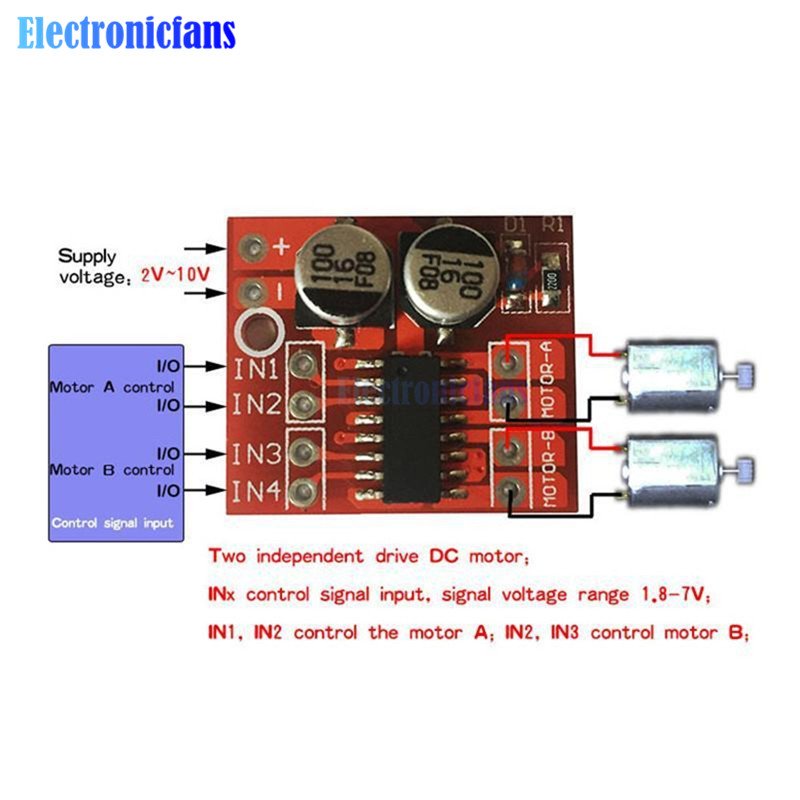

- der Sound wird direkt aus dem AVR mithilfe eines Timers erzeugt: jeweils zwei Pins (Outputs) werden mit Rechtecksignalen unterschiedlicher Frequenz angesteuert, z.B. mit den Tönen C und E, oder C und A oder C und G ("Zwei-Ton-Akkorde"). Diese beiden Pins steuern einen Motortreiber-IC an (MX1508 an 5V Versorgung), der wiederum einen kleinen 8-Ohm-Lautsprecher von Pollin ( 2-3 Watt) ansteuert.
Gruß, uffi
