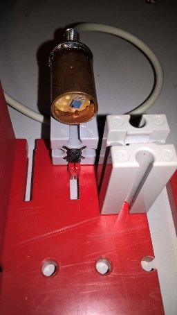

Falls jemand einen abgeschirmten Detektor bauen will:
Die BPW 34 - Diode wird auf ein mit der Bohrmaschine rundgedrehtes Stück Lochrasterplatine gelötet.
Das Gehäuse ist ein 15 mm- Kupfer-Fitting. Die Rückplatte eine Messingscheibe mit eingelöteter Schraubenfeder als Kabelknickschutz.

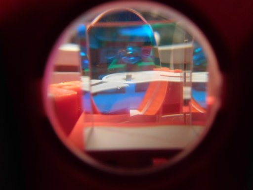

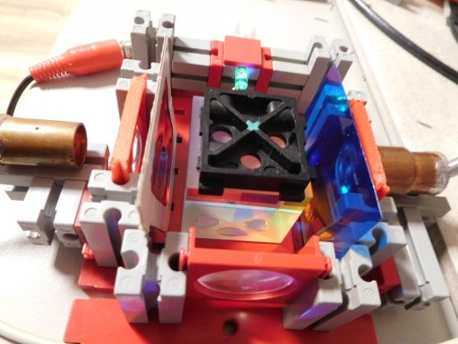

Die optische Übertragung geht auch im "Freifeld" ganz gut.
Durch die oben beschriebene Kondensator-Entkopplung ist der Aufbau sehr unempfindlich gegenüber Umgebungslicht, so dass keine Einhausung nötig ist.

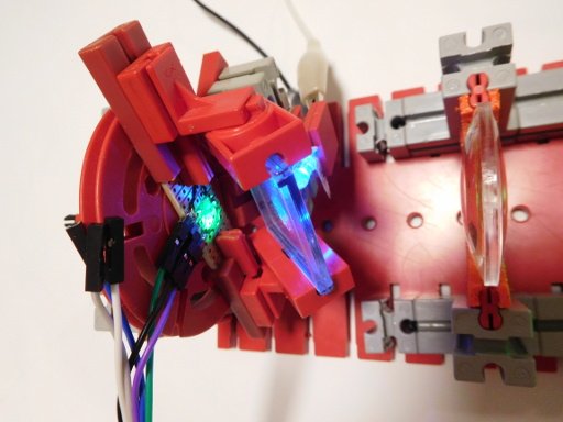

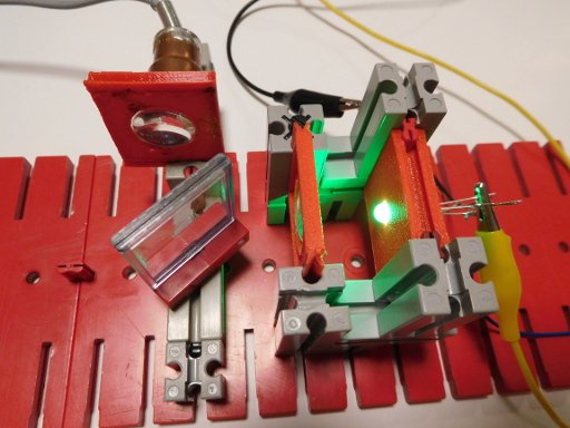

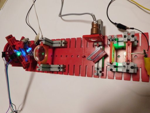

Die Dokumentation schreitet voran. Ein Bild sagt mehr als viele Worte:

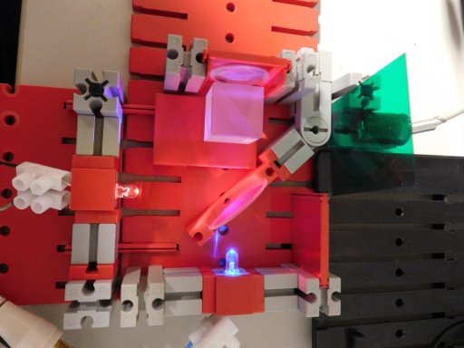

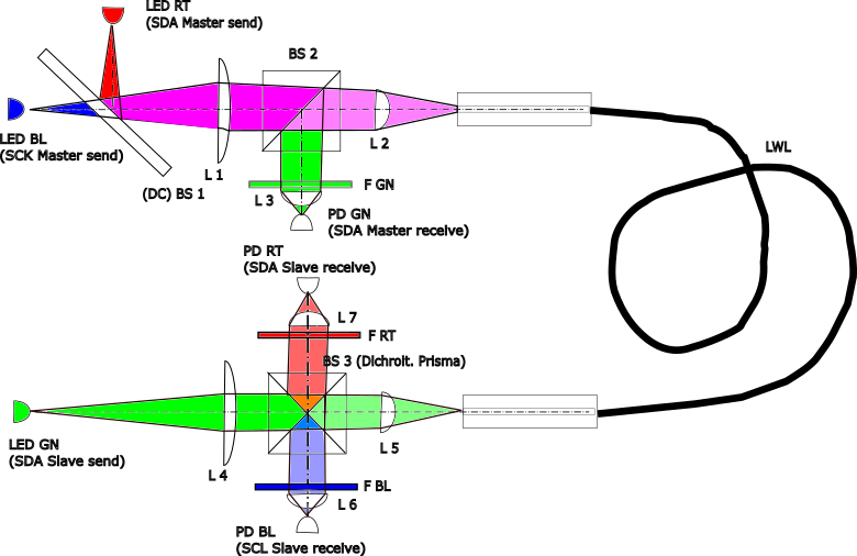

Statt das Licht über Lichtwellenleiter zu übertragen, versuche ich es nun direkt. Damit stimmt der Titel dieses Threads nicht mehr ganz.
Der Aufbau des optischen Axial-Übertragers ist einfacher als die Übertragung über Lichtwellenleiter.
Die Justieranforderungen sind jetzt geringer. Dadurch kann man eine 3-Farb-Fotodiode und eine RGB-Sendediode verwenden.
Als Strahlteiler kann man transparente ft-Steckplatten verwenden.

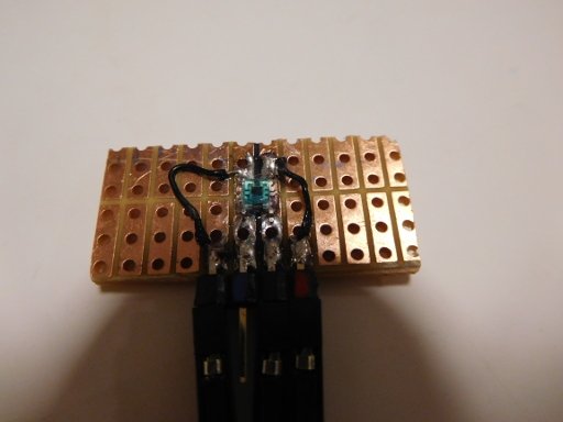

Mittig auf der Achse sitzt ein Hamamatsu-3-Farb-Sensor, der 3 Photodioden unf Filter enthält (https://www.hamamatsu.com/eu/en/product ... S9702.html) Als Strahlteiler zum Einkoppeln des Rück-Signals dient eine transparente ft- Platte. Der Sender ist eine lichtstarke 3-Farb-RGB-Diode. (Mindestens) zwei Probleme gilt es noch zu lösen:
- Ein kompakter Schaltungsaufbau, der im rotierenden System untergebracht werden kann
Was blöd ist: Ein Ende der Achse muss frei sein und vor dem ersten Lager muss der Aufbau samt Schaltung mit 8 ICs und I2C-Sensor rein.
Für die Schaltung brauch' ich mindestens 5 cm Höhe. Ansonsten müsste ich die LED- und Detektor-Signale über eine Hohlachse führen. Das versuche ich erst gar nicht.
