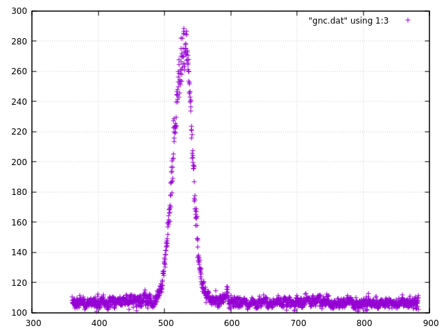

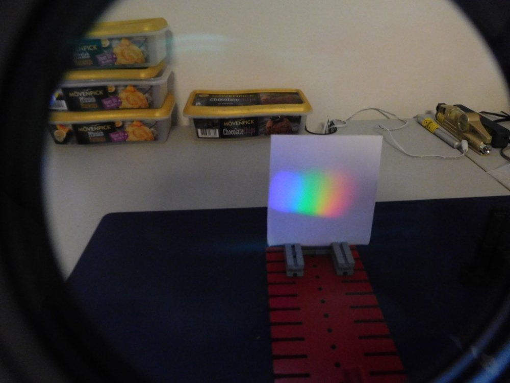

mit wenigen Schritten ist mit ft, ein paar Linsen aus einem Schrottprojektor und einer CD ein Monochromator aufgebaut.
Mit 1mm Spaltbreite ist die Auflösung nicht sehr hoch. Aber ich würde sagen ausbaufähig.
