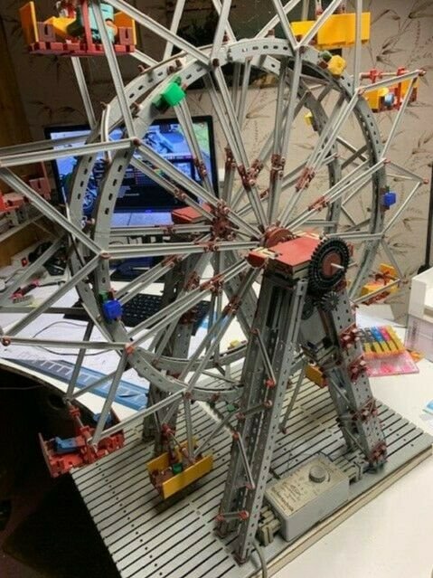

Es gibt noch eins. Es war bei ebay Kleinanzeigen drin. Nur an Abholer.
Fischertechnik Riesenrad Konvolut1.JPG (88.22 KiB) 9071 mal betrachtet
(Bild aus der Anzeige)
Es ist ein/war Schaufenstermodell. Leider teiweise etwas umgebaut.
Die Konotenplatten sind dunkelrot.
Ich vermute so in der Zeit in dem Statik (2 ?) Kasten in dunkelrot. Ist nur die Frage wann genau.
Im Modell sind -Unmengen- an Verschlussriegeln 37232Bild verbaut.
Auch der Aufbau der Streben an der Nabe und die Befestigung mit S-Riegel 8 im Langloch sind sehr interessant. Und dann noch doppelt...
Es ist auch eine Frage ob die Gondeln abwechselnd gelb/rot waren. Ich muss mal schaun ob man alles in dunkel rot bekommen kann.
Die Gondelträger scheinen nicht original zu sein. Da sind Bausteine 7,5 uns wieder mit den Verschlussriegeln in einigen Gondeln drin. Ich denke die waren auch in allen anderen.
Der Antreib ist über zwei Z15 und zwei Z40. Warum haben die Z15 zum klemmen genommen???

Es ist wohl eins der Einzelstücke von ft selbst. U.a. kann man das an der Verkabelung sehen, die ist so "schön" eingefädelt. Ein ft-Fan würde das so nicht machen.
Das Rad selbst hab ich so, noch nirgendswo anders gesehen.
Ich vermute mal, dass es etweder bei einem Werksverkauf oder von einem ft-Vertreter zum Spielzeughändler kam.
Auf den Platten war schon mal ein größeres Riesenrad aufgebaut. Man kann Klebestellen erkennen.
Auch wird es eine Herausforderung, passende dunkelrote S-Verbinder in der Anzahl zu bekommen. Mal schaun...
Was mich etwas wundert sind die roten und gelben Lampenabdeckungen mit Loch. Ich denke die sind nicht original, weil nur drei am Modell sind.
Am Motor sind, an der Welle, die 15er Zahnräder mit einem Sprengring gesichert.

Beitrag von fishfriend » 06 Feb 2022, 20:28
Hallo...
Danke für das Angebot. Die hab ich mir -heute- besorgt. :-)
Jetzt sind es noch 125er Achse und gelbe 45x30er Bauplatten... Man denkt man hat "alles" - Pustekuchen :-(
Es ist nun eine echte Herausforderung das einigermaßen stimmig hin zu bekommen.
Es wundert mich das gedreht hat. Der Abstand der Gondeln zum Boden ist gleich Null. Nur die Gondelhalter und die falschen 110er Achsen heben die Gondeln an. Die Streben innen kann man auch nur erraten wo die gesessen haben. 120er Träger sind mit den 120er Flachträgern gemischt und dann passen die Streben nicht mehr... Manches muss ich mir noch überlegen wie das früher wohl ausgesehen hat. Es hat eine schönere und eine nichtso schöne Seite.
Ich bin fastziniert von der Nabe. Ich hätte die so nie gebaut. Auch das das mit den Streben zum Rad von der Länge passend ist, ist echt überraschend.
Wer kein Fan von Dunkelrot ist, findet an der Farbgebung wohl kein Gefallen. Technisch also vom Aufbau her kann man sich eine Scheibe für die eigenen Projekte abschneiden. Wenn man andere Antriebe von Riesenrädern so sieht, würde man die nicht so offen neben dem EIngang stehen lassen und kleinere Kinder drehen das Rad im laufenden Betrieb und nichts geht kaputt oder ein Finger bleibt hängen oder so. Das ist hier sehr gut gelößt.
Beim Modell ist versucht worden Teile umzubauen oder sind für eigene Projekte gebraucht worden. Das muss nun zurückgebaut werden.

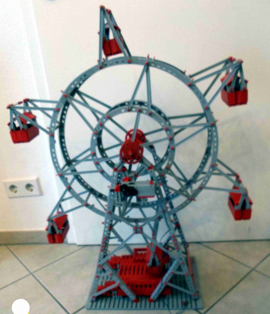

Mal wieder eine UFO Sichtung. (Unbekanntes fischertechnikähnliches Objekt) OK, es ist aus fischertechnik :-)
Bei ebaykleinanzeigen gibt es u.a. dieses Riesenrad:
https://www.ebay-kleinanzeigen.de/s-anz ... 5-249-7524
Riesenrad ft oder Selbstbau.jpg (190.35 KiB) 8080 mal betrachtet
Ich hab es mal nachgebaut. (Leider schlechtes Bild)
Das Rad ist aus einer Auflösung eines Spielwarenladens.
Es hat einen sehr interessanten Aufbau aus zwei Ringen. Hat was von Weihnachtsstern... :-)
Ich hab nun nicht das "Original", aber es nicht zu Beurteilen ob es nun von ft ist oder ob es doch ein Selbstbau ist.
Es sprechen Dinge dafür und dagegen.
Dafür:
-Der Aufbau des Rades. Wer bau so bzw. wer hatte soviel Teile? Auch um es auszustellen und nicht nachher wieder auseinanderzunehmen. Sohn, Tochter... vom Spielwarenladen?
-Die Gondeln sind richtig, richtig gut gelungen.
Dagegen:
-Mischung von Bauplatten mit Nöppel und Klipp
-Ständer sind nicht sooo doll gebaut. Die sind etwas schief.
-Die Aufhänger vom Motor sind nicht soo doll
-Hilfsträger unten am Ständer haben am Ende keine Verbindung zum Träger.
Es kann ja auch sein, dass es mal umgebaut wurde. Es kann ja sein, dass es damals von einem ft-Gebietsleiter mitgebracht wurde.
Kann ja sein, das jemand der Erbauer kennt oder das mal bei ft oder einer Modellschau gesehen hat. Wenn einer das kaufen sollte, kann derjenige mal viele Bilder von dem Rad machen, das würde mich wirklich Interessieren. Dann kann man es evtl. besser beurteilen. Auch ob Teile Verklebt sind oder waren. (Reste auf der Platte...)
Jetzt würde mich mal euere Meinung interessieren. Ist es nun von ft oder ehr nicht?

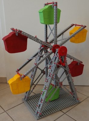

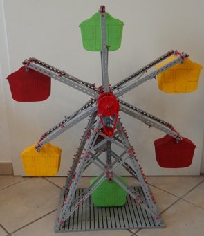

Mir ist aufgefallen, das der fischertechnik Stem-Kasten Green Energy, eine (Mini-)Variante vom Riesenrad im Oeco Energy ist.
Jetzt kommt die Frage: Wann ist der Kasten STEM "Green Energy" denn rausgekommen? 2019,2021,2022 ?
https://www.fischertechnik.de/de-de/ser ... een-energy
Die Anleitung ist ja fast Identisch - bis auf den "neuen" Motor, so wie ich das sehe und die Titelseite. (Name der PDF-Bauanleitung !)
Ich finde auch keine Pressemeldung von fischertechnik dazu.
Mir geht es nur um das Jahr.
