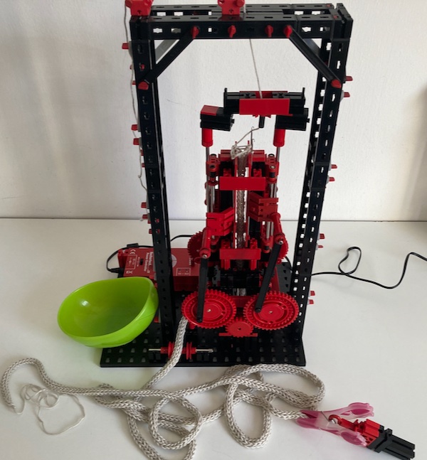

Hallo zusammen,
jetzt hatte ich mal wieder etwas Zeit und habe endlich ein Projekt fertigstellen können: Eine automatische Strickliesl. Einziges Fremdteile sind die Stricknadeln. (s.u.). Das fertige Produkt wird mit einem kleinen Gewicht herausgezogen.
Ich habe auch ein Video erstellt und bei YouTube hochgeladen:
https://youtu.be/vXiow5MfMBo
Das Modell ist von einem Meccano-Modell von Graham Jost inspiriert, das ich auf YouTube gefunden hatte. Leider war die Umsetzung mit Fischertechnik doch etwas schwieriger als gedacht und es hat ein paar Iterationen benötigt, bis mein Modell endlich lief. Was Ihr hier seht, ist wahrscheinlich die fünfte komplette Neukonstruktion...

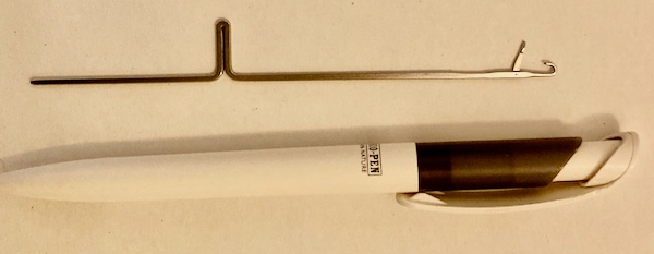

Bei den Nadeln handelt es sich um Strickmaschinen-Ersatznadeln aus dem Versandhandel: Firma Sheen, Stricknadeln für die Strickmaschinen KR830, KR838, KR850. Es gab sie leider nur im 50er-Pack - ich habe also ziemlich viele davon. Also falls jemand Interesse hat, würde ich welche für 75 Cent/ Stück + Porto abgeben.

Das ist ja fantastisch! Ich habe aber vom Video noch nicht verstanden, wieso da etwas Gestricktes herauskommt. Die vier Stricknadeln werden einfach reihum auf und ab bewegt, und oben wird der Faden um die jeweils oberste gelegt - oder? Aber wie entstehen dann die "Verknüpfungen"?
Das *schreit* geradezu nach einem ft:pedia-Artikel. Hast Du nicht Lust, das da ausführlicher darzustellen? Mail doch bitte einfach an ftpedia@ftcommunity.de, und schon sind wir in Kontakt!

in Deinem Video sieht man erst richtig, wie sauber und stabil die kreisförmige Fadenzuführung läuft - vom Foto her hätte ich da etwas "Wackeligeres" erwartet. Und Dein "Gerüst" benötigst Du nur, damit der Wollfaden sauber von oben kommt, oder? Die Maschine arbeitet also komplett freistehend... Sehr cool.
Herzliche Grüße,
Dirk

Danke für Dein Lob, das mich sehr freut! Die Stricknadeln gebe ich noch diese Woche in die Post. Ich bin sehr gespannt was Du daraus machst! Die Wegführung des Strickgutes ist nämlich gar nicht so einfach. Der Zug muss recht gut passen, da sonst die Maschine blockiert. Ich habe das mit einem einfachen Gewicht gelöst und so lange rumprobiert, bis es einigermaßen geklappt hat. Aber die Strickerei ist zu Ende sobald das Gewicht den Boden erreicht. Vielleicht lässt sich ja da was aus Deiner Maschine übernehmen.
Es ist leider auch recht viel Reibung im System. Ich habe alle Achsverbinder ziemlich extrem anziehen müssen, damit die Maschine sich im Betrieb nicht verstellt. Da ist sicher noch was möglich. Vielleicht fällt mir auch noch was ein, wenn ich die Anleitung erstelle.
Ich habe mir auch Deine Flechtmaschine angeschaut ( link zum film von Dirk). Das ist wirklich ein Super-Modell! Ich habe jetzt auch eine Vorstellung davon was für eine Geduld und Frusttoleranz man benötigt um so etwas hinzubekommen. :D
@Dirk:
Ja, das Gerüst ist nur für die Zuführung des Fadens da. Dafür ist es vielleicht ein bisschen überdimensioniert :D
Die eigentliche Maschine ist in der Tat recht kompakt und einigermaßen stabil. Ein bisschen verwindet sie sich im Betrieb aber schon. Das könnte besser werden, wenn ich die Reibung zwischen Nadeln und Führung noch etwas reduzieren kann. Ich habe ein bisschen Nähmaschinenöl verwendet, das hat schon viel geholfen. Evtl. lohnt es sich auch an der Querstrebe der Nadeln etwas rumzufeilen, dann passt sie etwas tiefer in die Halterung... das müsste dann den Anpressdruck reduzieren...mal schauen.

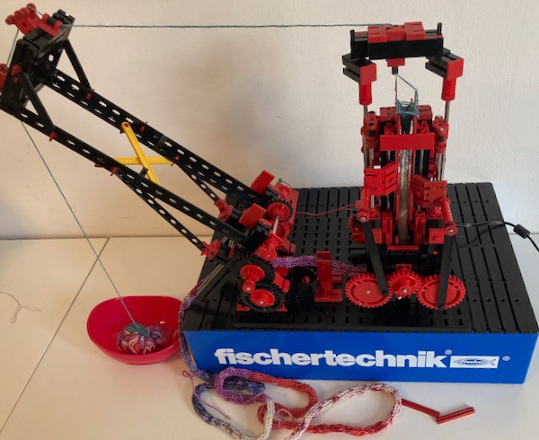

ich habe die Maschine noch etwas überarbeitet und nun ist sie "fertig":
- die Strickeinheit wurde versteift und verwindet sich nun weniger. Sie läuft nun viel ruhiger und zuverlässiger. Vorher hat sie manchmal eine Masche verloren
- die Einheit aus Motorisierung und Zuführung kann weggeklappt werden. Das erleichtert die Einrichtung und Justierung.
- zusätzlich gibt es eine Wegführung des Strickgutes. Ein Gewicht ist nicht mehr nötig.
Wenn die Wolle so vorbereitet wird, dass sie mit sehr leicht vom Knäul geht (z.B. Kugelwicklung oder pyramidisch), läuft die Maschine "wie eine Eins"!
Hier noch ein paar Bilder ( sorry für die Auflösung - die Grenze scheint im Forum bei 500 kB zu liegen. Ich werde noch eine ausführliche Fotodokumentation etc. nachliefern):
Motorisierung weggeklappt:
