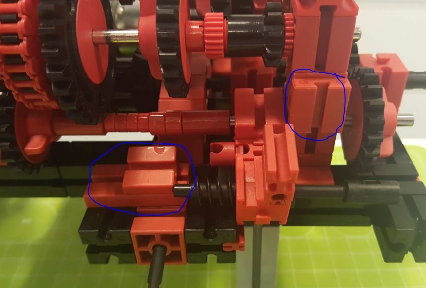

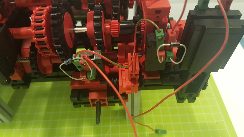

hier nochmal ein paar Bilder, damit du auch dein Sperrgetriebe elektrisch schalten kannst.
Zur Belegung an den Empfänger habe ich den Powermotor an M1, das Sperrdifferential an M2 und die Gangschaltung an M3 angeschlossen.
Die Schaltung der Endlagentaster ist immer gleich, egal was du damit machst. Wenn du die Dioden hast, dann musst du genau auf die Sperrrichtung achten, ansonsten funktioniert es nicht. Dazu gibt es auf den Dioden einen weißen Strich. Schau dir auch hier genau die Bilder an. Ansonsten gibt es in der ftpedia 2011/3 weitere Informationen.
Detail Halter für Taster
image057a_Halter für Taster_Sperrdifferential.JPG (63.69 KiB) 8825 mal betrachtet
Links im blauen Feld ist ein 15Grad Winkelstein verbaut!
Schaltung Endlagentaster
Sperrrichtung der Dioden beachten!!!
Einbau Endlagentaster
image059_Einbau Schaltung_Endlagentaster.jpg (93.23 KiB) 8825 mal betrachtet

Jetzt müssten wir eigentlich noch ein schickes Gehäuse drumherum bauen :) oder ich baue den 4x4 Knicklenker 2.0 in kompaktere Bauweise. Ich könnte mir vorstellen, dass man das Räderwerk noch weitere verfeinern kann.
