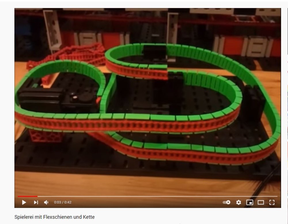

mir fällt dazu spontan die Idee von Stefan ein. Flexschienen und Kette als Antrieb,
das wäre schnell umzusetzen. Um die Fahrbahn herum gebogene Flexschienen als Tunnel.
Den Zug aus den gelben Rohrhülsen bauen.
