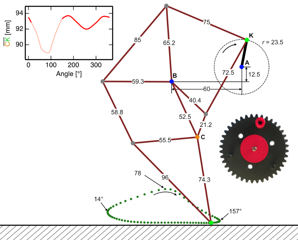

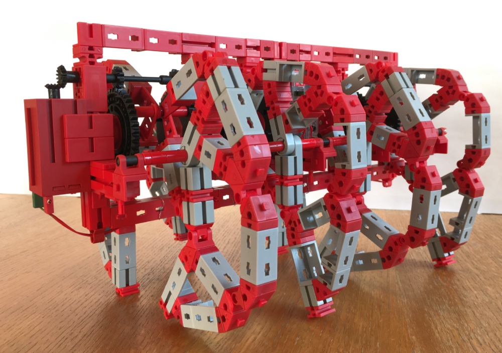

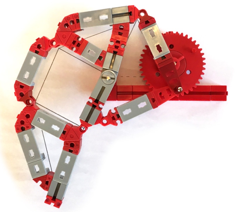

ich möchte euch die dritte Version meiner Fischertechnik Strandbiester präsentieren. Dieses wurde mit dem Ziel gebaut, auf Statikstreben zu verzichten, um eine stabilere Konstruktion zu erreichen. Während die vorherigen Versionen möglichst leicht konstruiert wurden, soll dieses Strandbeest besonders stabil sein. (Vorbild ist auch das Strandbeest Rhinoceros von Theo Jansen.
Es verwendet soweit wie möglich stabile Gelenkbausteine, Metallachsen und zwei Traktor- (oder Encoder) Motoren für je vier Beine und lässt sich dadurch noch besser lenken.
Der Kurbelradius wurde durch die Verwendung von Zahnrädern Z40 noch mal vergrößert. Der Aufbau der Beine aus Gelenk- und Winkelsteinen erlaubte sogar eine noch etwas bessere Annäherung an die optimale Geometrie (Vergleich mit Abb. 2 S. 34, ft-pedia 1-2021). In einem Detail weiche ich vom dem Original-Design ab, indem ich ein sechstes Gelenk verwende, um die schwer zur realisierende bewegliche Verbindung von drei Beinsegmenten im Punkt C zu vermeiden.
Weil die Kurbellänge CK sich im Bereich der Bodenberührung relativ wenig ändert, wirkt sich das zusätzliche Gelenk nicht nachteilig aus.
Anbei eine Simulation der Beingeometrie, ein paar Photos und wie üblich ein Link zu einem Video.
Viel Spaß beim Bauen und viele Grüße,
Benjamin.

Re: Strandbeest ohne Statikstreben
Tach auch!
Grandios. Das läuft so leichtfüßig - ich hätte nie gedacht, das mal so gut aus ft zu sehen, und dann noch mit dem Gewicht der dicken Motoren drauf. Einsame Spitze.
Das. Gehört. In. Den. Bilderpool. Und. Höchstens. Ergänzend. Ins. Forum. Oder in die ft:pedia

Hallo Holger,
das Geogebra ist ein Geometrie-Simulator in dem man die Bewegung der Gelenke so simuliert, wie man es auch mit Zirkel und Lineal auf Papier machen würde - Nicht mehr und nicht weniger. Das Praktische ist, dass man einzelne Objekte (und alles was damit zusammenhängt) animieren kann und so z.B. die Bewegung (und Bahngeschwindigkeit) des Fußes simulieren kann.
Aber alle Segmente sind starr und es gibt kein Gelenkspiel, Verbiegung und natürlich auch keine Reibung.
Auch die notwendigen Kräfte, die ja durch die Hebelwirkungen durchaus unterschiedlich sein können, werden nicht simuliert.
(Jemand, der sich damit auskennt, kann das ja mal mit einer Finite-Elemente-Methode versuchen...)
Mehr zusammenhängende Beinpaare zu simulieren geht natürlich auch mit Geogebra (siehe auch Abb. 3 in dem ft-pedia-Artikel).
Die entscheidende Aussage der Simulation ist, dass die Bewegungskurve unten flach ist und mit gleichmäßiger Geschwindigkeit verläuft (grüne Punkte haben ungefähr den gleichen Abstand). Dadurch "wippt" das Strandbeest nicht beim Gehen und die Füße schleifen nicht über den Boden, weil sie sich alle mit der gleichen Geschwindigkeit bewegen, solange sie am Boden sind. Tatsächlich läuft das Strandbeest V3 besser auch auf Boden mit Reibung wie Teppich als V2, wo die Bewegungskurve nicht ganz so optimal ist.
