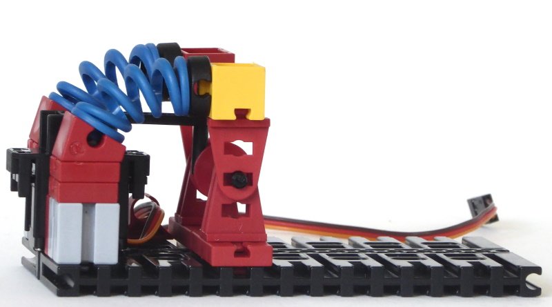

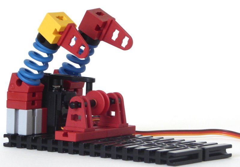

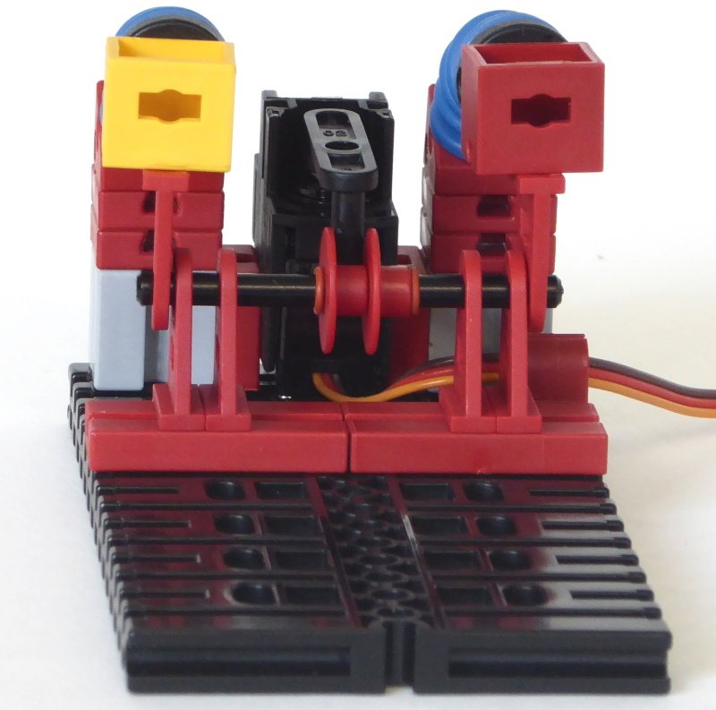

Für meinen neuesten Star Wars Entwurf habe ich mir einen lebhaften Betrieb gewünscht. Mit einem Doppelkatapult sollte es mehr Action geben, die Auslösung soll per Fernsteuerung durch ein ft-Servo erfolgen.
Energiespeicher ist die Feder 31892, der ältere, dünnereTyp.
Geworfen werden Seilrollen 12x5,5 (38255), die gut in die S-Statiksteine (36973 rot und 35076 gelb) hinein passen ohne zu klemmen. Der Auslösemechanismus besteht aus zwei Hülsen mit Scheibe 15 (35981) auf einer Kunststoffachse 50, gesichert mit zwei O-Ringen 3x1 (143289). Der Servo-Arm greift zwischen die beiden Hülsen, bei Bewegung nach links löst er das rechte Katapult aus, bei Bewegung nach rechts das linke.
In der Seitenansicht erkennt man die Federn in den Winkelsteinen 30° und die S-Kupplungen 15 2 (38253) für die Verriegelung. Wichtig für den Einsatzzweck war der recht einfache und kompakte Aufbau und damit das geringe Gewicht.
So sieht das Katapult wurfbereit aus (tja, wenn das Bild hier stünde).
Geworfen habe ich die Seilrollen etwa einen Meter weit.
Nun der traurige Schluss:

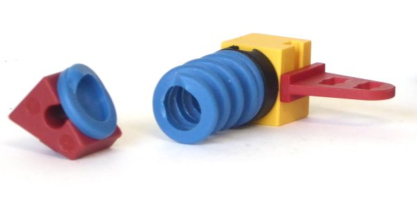

Die Federn sind nicht dauerfest! Nach wenigen erfolgreichen Versuchen ist die erste am Fuß oberhalb des Winkelsteins gebrochen.
Jetzt bin ich etwas ratlos, die Alternativen gefallen mir alle nicht: Der Federfuß 30 (31307) ist sehr steif, die anderen Kunststoff-Federn (z, B. 31760) ebenfalls. Der Feder-Gelenkstein 45 (31308) ist sehr klobig und etwas schwach, die Blattfeder 31329 ist sehr lang. Stahl-Druckfedern?
Habt ihr eine Idee? Ich würde mich freuen,
euer Rudi

Re: Katapult
Hallo!
Wie wäre es mit der dicken Gummischnur aus Funny Machines?
Sonst bleiben ja nur irgendwelche Stahlfedern.
Gruß
sven

Re: Katapult
Tach auch!
Ich glaube, ich würde es auch mit normalen Haushaltsgummis versuchen, ggf. mehrfach zusammengelegt.

Re: Katapult
Hallo Rüdiger,
tolle Modellidee... ein Servo als Trigger...
Wie wäre es mit einem gefederten Gelenkstein?

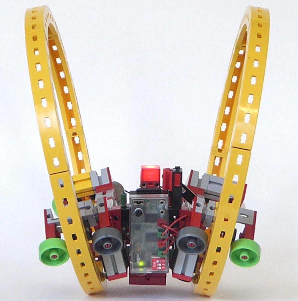

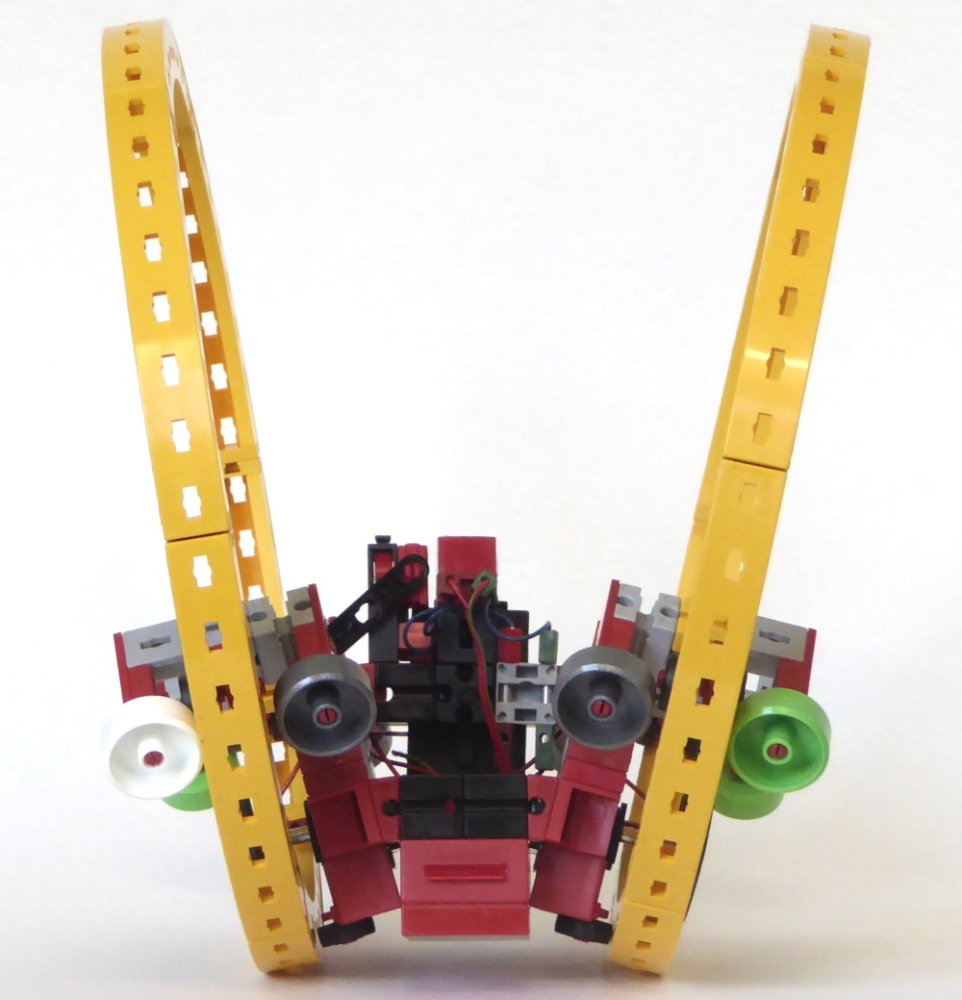

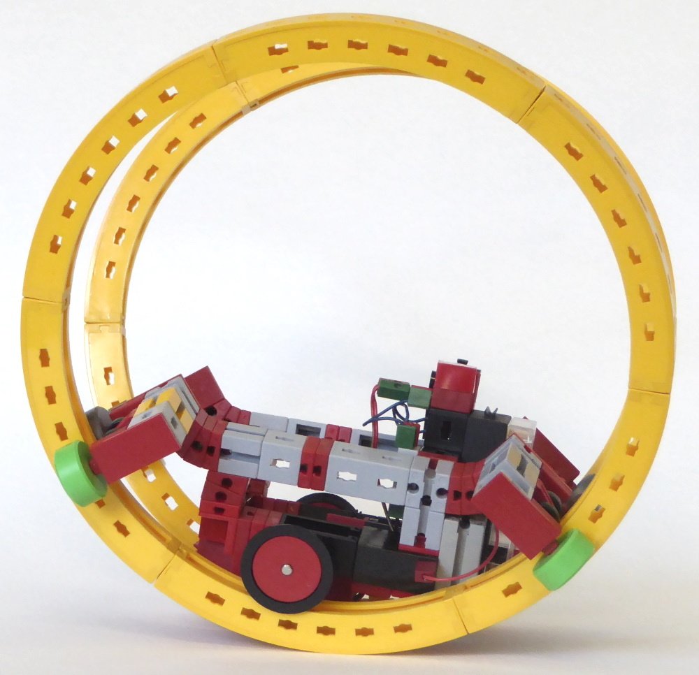

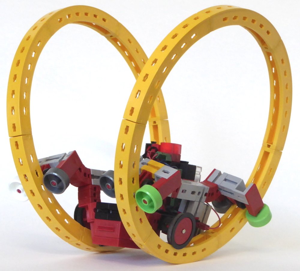

Re: Katapult
Hallo ft-Freunde,
hier hätte das Katapult hineingepasst: Der Star Wars Hailfire Droid fährt sehr gut und ist außerordentlich wendig. Gesteuert wird er mit der Infrarot-Fernsteuerung.

Re: Katapult
Hallo Rudi,
jetzt weiß ich was ich mit den gefühlten hunderte Ft-Eisenbahnrädern machen kann, tolle Idee.

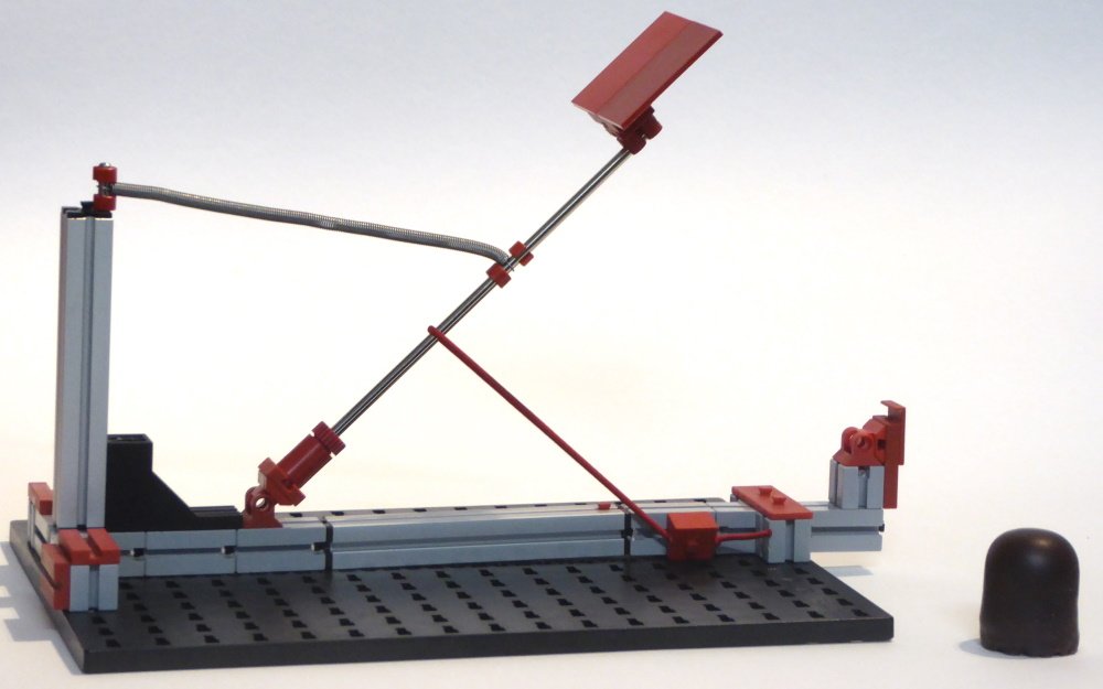

Re: Katapult
Hallo ft-Freunde,
für den großen Hagelfeuer Droiden habe ich ein erstes Funktionsmodell des Katapults aufgebaut. Ziel ist der Wurf eines Schokokusses etwa einen Meter hoch, zwei Meter weit. Der Aufbau ist noch etwas umständlich, weil ich die fehlenden Aluprofile erst noch kaufen muss. Den Antrieb bildet eine "Zugfeder 120x4,6x0,6" (35708) von der Federwaage 1000g. Zum Bremsen benutze ich die dicke Gummischnur aus Funny Machines (122950), danke für den Hinweis, Sven. Gruß,

Re: Katapult
Hallo Holger,
beim ersten Schuss ist der Schokokuss (
) tatsächlich unbeschädigt auf seinem Hintern gelandet! Beim zweiten mal hat er eine Delle abbekommen und wurde dafür mit Vernichtung bestraft.
An einen Flaschenzug traue ich mich wegen der großen Kräfte nicht heran. Die verwendete Feder mit 10 N Zugkraft belastet die Bauteile schon ganz erheblich und ist gerade mal ausreichend für die gewünschte Flugbahn. Der Apparat soll ja auch relativ klein bleiben damit ich ihn auf den großen Hagelfeuer Droiden setzen kann.

Re: Katapult
Wie wäre es mit einer Drehscheibe 60 oder sogar deren zwei ?
Schleuderplatte "mit Hebel" auch daran, die Feder legt sich in die Rille und kann gespannt werden.
Ein 30er Stein mit Loch oder Statikmaterial mit der Drehscheibe oder den Drehscheiben als Einheit
bilden den "Drehpunkt" der Schleuder und daran kann die Schleuderplatte angebracht werden.

Re: Katapult
Hallo Karl,
meinst du so etwas wie die Tontauben-Maschinen? Allerdings ist ein Schokokuss keine Scheibe

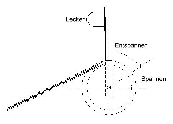

Re: Katapult
Hallo Rudi,
habe es mal versucht bescheiden zu skizzieren.
Die Feder ist ein bischen mißraten, geht leider mit meinem Programm nicht so schön.

Re: Katapult
Jetzt habe ich es richtig verstanden,
danke Karl.
Dein Bild ist klasse, das ist die Tontauben-Maschine mit waagerechter Achse. Ein paar Vorversuche habe ich gemacht, mal sehen ob etwas daraus wird.
