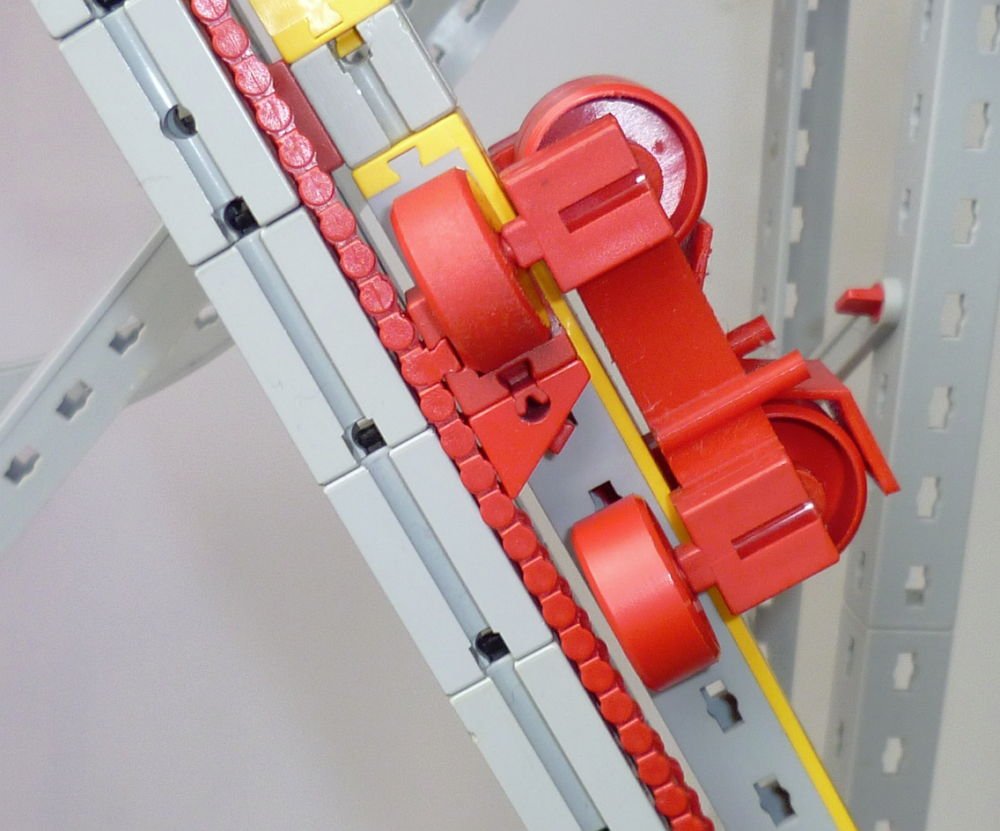

Hallo, ich bin mit dem Kettenaufzug auch noch nicht fertig (hatte nicht viel Zeit), aber vielleicht hilft Dir meine Idee ein bisschen weiter?
Ich stütze den "Mitnehmer-Baustein" mit einem Winkelstein ab. Ich weiß nicht, ob bei Dir unter dem Wagen genügend Platz dafür ist, aber bei mir funktioniert das (manuell) sehr gut! Dieser Winkelstein hat den Vorteil, dass er den Kettenumlauf um ein Zahnrad nicht behindert.
Bild 14.jpg (98.54 KiB) 17008 mal betrachtet
soweit ich mich erinnere, hast Du Zusatzgewichte sowohl zentral am Wagen als auch in den Führungsrädern. Vielleicht ist Dein Wagen einfach zu schwer? Ich habe nur etwas Gewicht in den vorderen Führungsrädern. Der Wagen fährt trotzdem super.

Ja, du hast die Mitnehmer umgedreht, das habe ich jetzt auch versucht, auch mit dem Winkelstein, dazu mußte ich den Ballast abmontieren. Der Erfolg blieb aus. Ich muß den Wagen händisch positionieren, und ganz oben bei der Übergabe macht der Winkelstein Probleme. Der Wagen fährt zwar runter, aber durch das fehlende Gewicht kommt er schlecht über die Buckel, da fehlt die Geschwindigkeit.
Hast du das Problem auch mit der Kette, daß sich die Mitnehmer verschieben, oder die Kette springt?

Hallo zusammen,
Hallo Wernerhmt,
Hmtwerner hat geschrieben: ↑
28 Jan 2020, 17:36
Bei meinen Kettenaufzug überholt konstant die rechte Kette die linke Kette um 13 mm pro Umdrehung. Bei 10 Umdrehungen ist der Mitnehmer schon um ca. 133 mm vorgeeilt. Die Gesamtlänge einer Kette 1465 mm
Umdrehungen von was? Zahnrad oder Kette?
28 Jan 2020, 17:36
Fahre ich die 10 Runden rückwärts passt wieder alles. D.h. Für mich die Kette springt nicht!
Hört sich verdächtig nach ungleichen Anzahlen der Kettenglieder an - unter der Annahme dass die Antwort auf meine obige Frage "Umlauf einer Kette" lautet.
28 Jan 2020, 17:36
Ich schaffe aber auch nicht 2x ca. 350 Glieder exakt zu zahlen.
Wenn das am Stück nicht geht, dann halt auf die harte Tour: Kette ausbauen, zehn Glieder abzählen, trennen, zehn Glieder abzählen, trennen, solange bis die Kette in 10er-Päckchen zerlegt ist - plus einmal der kürzere Rest. Mit der zweiten Kette die gleiche Prozedur wiederholen - deren Teile gehen auf die andere Seite des Tisches. Jetzt kannst Du relativ entspannt die Glieder zählen.
Oder aber Du baust auf Verdacht aus der "langsameren" Kette 3 Glieder aus. Ist aber nur geraten!
Noch so als Idee: Wenn mir ein Motor fehlt, nehme ich eine Handkurbel. Oft mache ich das auch um vorab ein Gefühl für den richtigen Bewegungsablauf und die optimale Geschwindigkeit zu bekommen.
A propos Motor: Kannst Du die Spannung am XM-Motor und dessen Stromaufnahme messen und hier bekanntgeben?
Nach dem Kettenproblem ist das möglicherweise die nächste Baustelle.
Grüße
H.A.R.R.Y.
