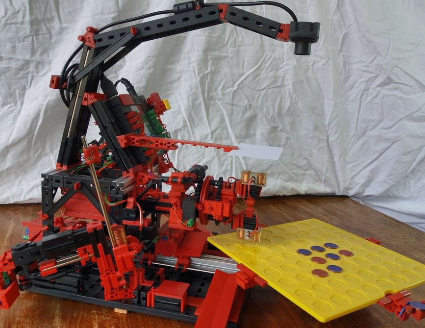

Irgendwann vor zweieinhalb Jahren, mit frisch erstandenem TXT, habe ich mir in den Kopf gesetzt einen Spielroboter zu bauen. Meine Wahl fiel auf Reversi bzw. Othello, da mir sowohl die Mechanik als auch die Programmierung realisierbar erschien. Den Spielkern, der ein Othello-Spiel auf dem TXT Display erlaubt, hatte ich nach ein, zwei oder drei Monaten (?) fertig und dachte: "Dann baust Du halt noch schnell den Roboter dazu." … Von wegen, kleine runde Spielsteine mit Pneumatik und Vakuum-Sauger zu wenden, überstieg meine Fähigkeiten. Irgendwann habe ich dann den Staub vom ersten Roboterentwurf gepustet und das Teil zerlegt. … Nun, ich hab einen zweiten Anlauf gewagt, hier das Resultat:
Filmchen
Bilder, RoboPro Programm und Video
Man kann allerdings auch ohne Roboter auf dem TXT-Display spielen. Eine Anleitung findet sich im Dokumentations-Tab des Hauptprogramms.
Der Roboter:
  • Der Roboter besteht bis auf ein paar Ausnahmen ausschließlich aus ft-Teilen, beschränkt sich auf ft-Sensoren und Aktoren und ist ganz old-school in RoboPro programmiert.
  • Verbaut sind drei Encoder, ein xs-Motor, zwei Magnete, sechs Taster, ein Farbsensor und die Kamera.
  • Eigentlich zu viele Aktoren für den TXT, aber man kann ja mechanisch umschalten. Die Stapelbarkeit bei den Tastern vorzusehen, war schon eine geniale Idee von fischertechnik.
  • Meine beiden Encoder neuen Typs hab ich, obwohl sie durch das höhere Gewicht wertiger erscheinen und ruhiger laufen, wieder durch die alten Typs ersetzt, weil mir die neuen einfach zu lahm waren.

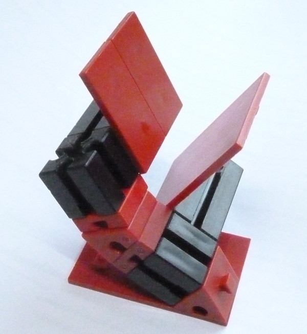

Das Centwenden kann man auch viel unspektakulärer mit einer Doppelrutsche erledigen, siehe Foto. Das sollte auch mit dem Vakuumsauger und Spielsteinen funktionieren. Einfach den Spielstein horizontal über der linken Platte loslassen. Er kommt dann unten anders herum heraus. Man sollte ihn natürlich noch in ein Fach fallen lassen.

Thomas, Deine Wende-Rutsche ist mal wieder simpel und genial, einfach schön! ("Je einfacher eine Konstruktion ist, desto genialer ist sie. Kompliziert bauen kann jeder.", Koroljow). Ich habe sie natürlich gleich ausprobiert: Funktioniert tadellos.

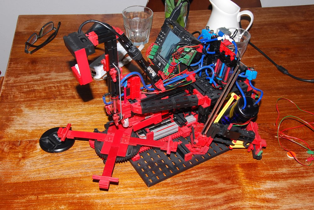

Tatsächlich hatte ich etwas Ähnliches als Erstes in Erwägung gezogen. Irgendwie wurde das mit Fänger und Hebemechanismus bei mir immer zu groß. Der Stein muss ja wieder auf etwa 1mm genau positioniert werden und entweder braucht man zwei Achsen beim Heber oder man muss den Wender unter den Heber schieben, oder einen schlauen Klapp-Rutsch-Mechanismus ersinnen. Aber die knapp 3cm Hub der Pneumatik-Zylinder begrenzen da den Spielraum ungemein. Ein rotierendes Rutschen-Labyrinth habe ich erst gar nicht zu Ende gedacht. Ich hatte auch überlegt den Wender außerhalb des Spielfelds zu verlegen, was aber die Wege zu lang macht. Vielleicht hab ich manche Ideen auch zu früh verworfen, da sollte man Artur Fischers Rat, es mit den Händen zu versuchen, beherzigen.

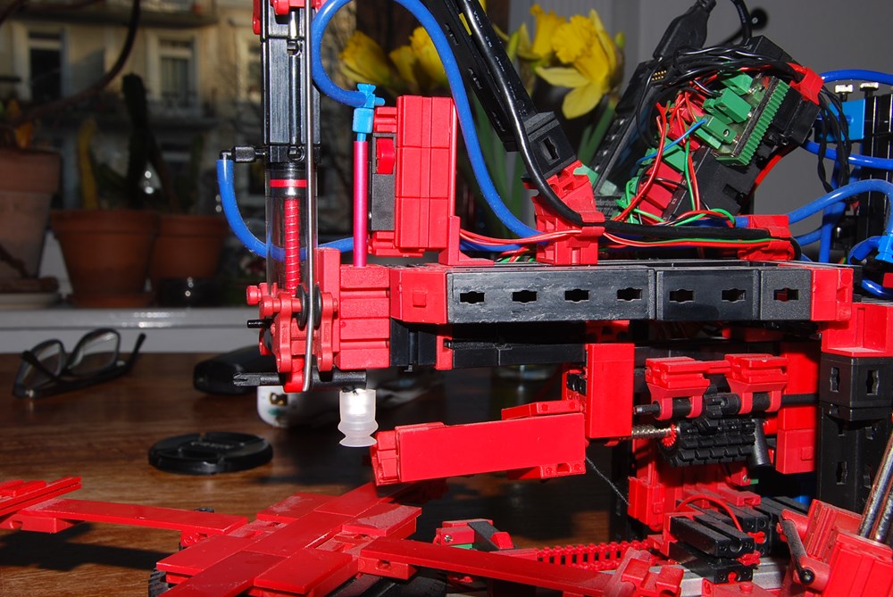

Mit der Pneumatik konnte ich mich nicht wirklich anfreunden. Von Vorteil ist die Möglichkeit kompakter Konstruktionen und dass man für einen in zwei Richtungen agierenden Aktor lediglich einen O-Ausgang des Controllers benötigt. Nachteilig ist die brachiale Gewalt in der einen Richtung und die vergleichsweise geringe Rückstellkraft der Feder in der anderen Richtung, der geringe Hub und dass lediglich zwei genau definierte Positionen sauber angefahren werden können, was insbesondere in Verbindung mit dem 5mm (?) Ansaug-Hub des Vakuumsaugers zu Überraschungen geführt hat. Hier noch ein Bild meines ersten Entwurfs: zu komplex, zu groß und extrem schwierig über vier O-Ausgänge anzusteuern.
Tja, ganz verstaubt wartend auf die Zerlegung, irgendwie traurig.

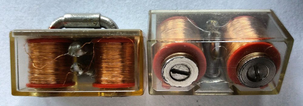

Einer meiner vier ft-Magnete ist hinüber. Er funktioniert noch, scheint aber irgendwo einen Kurzschluss zu haben: Hat nur noch knapp ~15Ohm Widerstand und zieht mächtig Strom. Ich wollte gleich einen neuen erstehen, aber anscheinend ist ffm da leergefegt und in der eBucht werden die Teile ja mit Gold aufgewogen. Ich spiel gerade mit dem Gedanken den Magneten neu zu wickeln … Hat das schon jemand versucht, oder ist das ein zum Scheitern verurteiltes Unterfangen?

Ich habe mir meinen "defekten" Magneten nochmal genauer anschaut und ihn mit meinen drei anderen verglichen. Da gibt's einen klitzekleinen Unterschied. Irgendein Experte hat den Kleinen nämlich frisiert, indem er die beiden Spulen parallel geschaltet hat.
Parallel Power Pimped on the left, w/o He-cooling<br />... Wer macht denn sowas?
Statt der ~46Ohm Widerstand eines meiner drei in Reihe geschalteten hat das Teil lediglich 11.5Ohm, in etwa ein Viertel, das passt. Wahrscheinlich hat ihn die Strombegrenzung des TXT gerettet, mit den vollen 9V ergäben sich da ja satte 7W Heizleistung. Jetzt hoffe ich nur, dass ich 'ne ruhige Hand habe und ihn erfolgreich wieder entschärfen kann.
