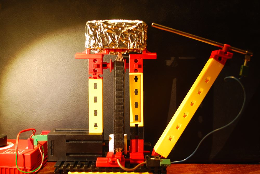

ich habe heute seit langem mal wieder mein Lieblings-Spielzeug ausgepackt und mich an einem Van-de-Graaff-Generator versucht.
Aufbau
Aufbau

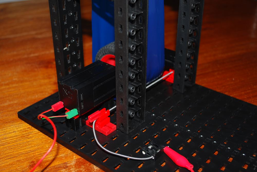

Die untere Antriebsrolle ist eine alte Rennfelge.

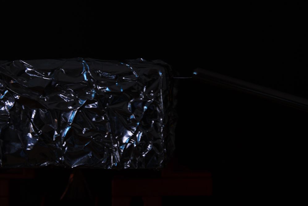

Und unglaublicherweise funktionierte das Teil auf Anhieb. Naja, er britzelt ein bisschen, so etwa 5mm weit. Nichts im Vergleich zu z.B. dem Modell hier. Aber wie dem auch sei, es funkt! Hier das Beweisfoto, was gar nicht mal so einfach zu schießen war. Wenn man ganz genau hinschaut, kann man die Entladung erahnen:
Es britzelt
Es britzelt
Hat das eigentlich schon jemand anderes mit ft versucht? Ich habe im Bilder-Pool und auf Google nicht viel gefunden.
Beste Grüße,
Helmut

ich finde die Idee, einen "Van-de-Graaff-Generator" zu bauen ziemlich cool. Hast du die erzeugten Spannungen gemessen?

bei 5 mm Funkenstrecke werden es etwa 5000 Volt sein.
Der Bandgenerator ist klasse.

Könntest du das Bild noch bitte ein bisschen erläutern? Insbesondere der Block (mit Alufolie umwickelt?) oben und der kleine schwarze Baustein unten Mitte an dem das FT-Kabel steckt würden mich interessieren. Danke!

der "Block" ist eine in Alufolie eingeschlagene ft-Kassette. Die obere Bürste ist innen mit der Alufolie verbunden. So dient die Kassette als faradayscher Ladungsspeicher. Das ist allerdings eine suboptimale Lösung: Er ist recht klein, hat viele Kanten, die eine schnelle Entladung an die Umgebung verursachen können und die Ladungsabnehmerbürste ist gar nicht richtig im feldfreien Innenraum positioniert.
Der schwarze Baustein, ein leerer Lampen-Stein, dient lediglich der Verbindung des braunen Bürstenkabels mit dem blauen ft-Kabel.

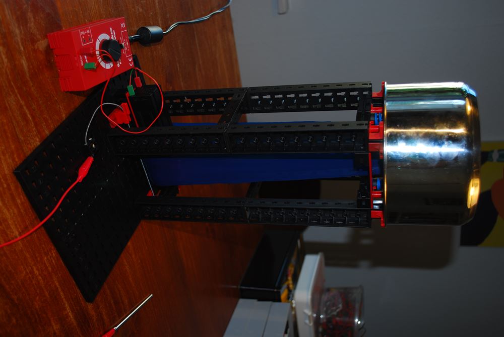

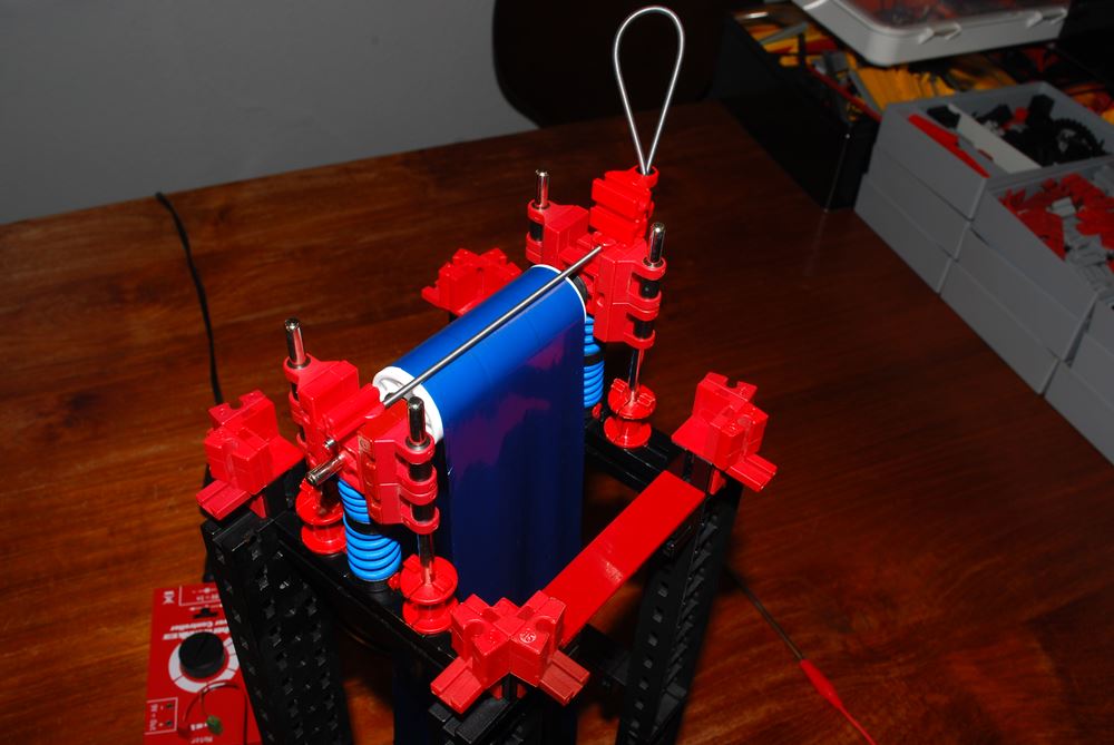

Anbei noch Bilder meines zweiten Entwurfs:
Sieht imposanter als das erste Modell aus?
Funktioniert allerdings überhaupt nicht )-; Wahrscheinlich eignet sich eine quer zerschnittene Plastiktüte nicht als Ladungstransportband. Die Antriebsfedern müssten als Ladungsbürsten gut funktionieren.
Beste Grüße,
Helmut
EDIT: Ein bisschen was tut sich doch beim zweiten Entwurf. Aber die Entladungen sind wenig beeindruckend. Vielleicht ist heute einfach die Luftfeuchtigkeit zu hoch.
Ich werde noch ein wenig mit verschiedenen Materialien der beiden Enden der triboelektrischen Reihe experimentieren ... und die Bandgeschwindigkeit lässt sich ebenfalls noch erhöhen.

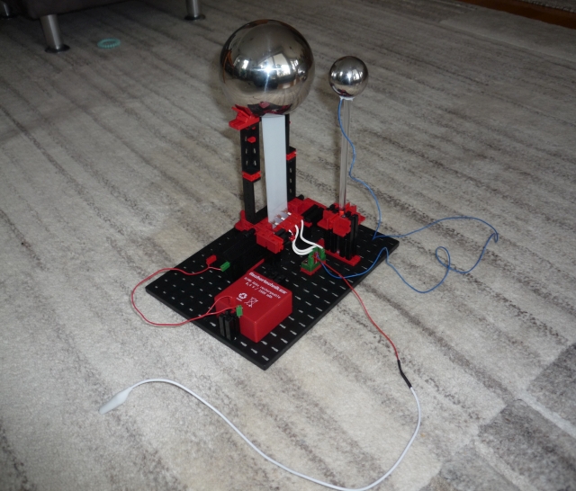

als erstes Mal vielen Dank für die grandiose Idee mit dem Bandgenerator. Ich habe ihn mal nachgebaut und er funktionierte auf Anhieb.
Dann habe ich mich mal damit beschäftigt, wie man ihn noch verbessern kann.

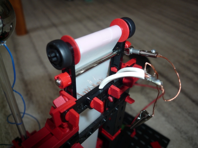

Die erste Verbesserung war eine Verbindung des unteren Ladungskamms mir Erde. Das hat die Funkenstrecke gleich mal verdoppelt (ca. 7mm).
Die nächste Änderung war, dass ich 3 Raupenbänder verwendet habe und die Fischertechnikkassette durch eine Metallkugel ersetzt habe (10cm Deko-Kugel vom Drogeriemarkt-Haushaltswarenhändler).
Das hat interessanterweise keine wirkliche Verbesserung ergeben.
Die nächste Verbesserung war das Ersetzen der Gummibänder durch DC-Fix static –Folie (Das Band habe ich einfach mit Tesafilm zusammengeklebt – funktioniert einwandfrei). Auch diese Anordnung bracht noch keine wesentliche Verbesserung.

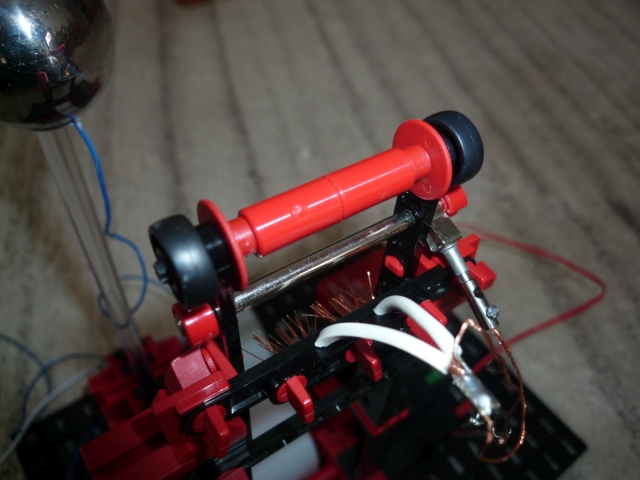

Zuletzt habe ich mich der Bandführung gewidmet.

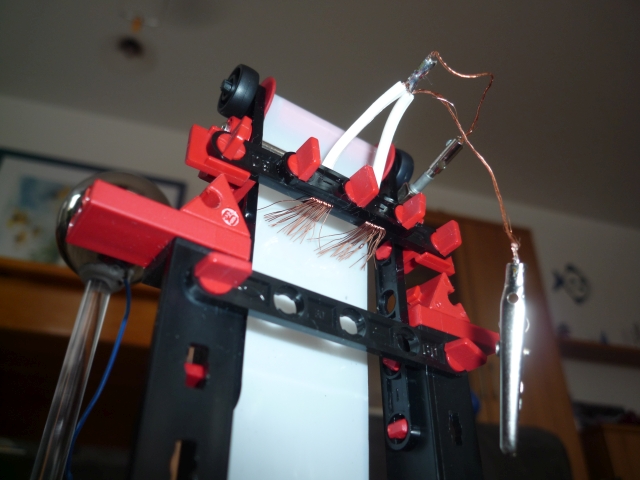

Man kann die Leistung eines Bandgenerators erhöhen, indem man dem unteren Ladungskamm eine Kunststoff-Walze gegenüber setzt, die sich durch das Band positiv auflädt. Diese zieht dann zusätzlich die Elektronen aus dem Kamm auf das Band.
Dadurch, dass man die beiden Seiten des Bandes eng aneinander vorbeiführt erhöht man die Kapazität, was zu einer höheren Beladungsdichte des Bandes führt.
weiter im nächsten Post...
tra_67
Beiträge: 9
Registriert: 05 Aug 2015, 16:48
Re: Van-de-Graaff-Generator
Beitrag von tra_67 » 04 Dez 2017, 15:46
Oben trennt man die Bänder zunächst durch eine dickere Kunststoffrolle, die das Band umlenkt und bringt sie dann mit einer Metallrolle wieder eng zusammen. Das bewirkt, dass sich die negativen Ladungen abstoßen und über die Metallrolle auf die Kugel abgeleitet werden.
Nun folgt ein Kamm, der einerseits die verbliebenen negativen Ladungen vom Band ableitet, aber auch das Band mit positiven Ladungen von der Kugel positiv auflädt.
Diese positiven Ladungen werden vom Band wieder zur ersten Kunststoffrolle transportiert und laden diese wieder positiv auf.
Das Ergebnis ist verblüffend: Der Bandgenerator wirft jetzt ca. 2cm lange Blitze auf eine geerdete Kugel. Wenn man sich mit einer Stange nähert, bildet sich anstelle eines Blitzes eine leuchtende Koronarentladung. Nimmt man die geerdete Kugel in die Hand und nähert sich mit dem Finger bilden sich sogar 3-4cm lange Blitze.
Übrigens - die kleinen Kugeln sind ebenfalls Deko-Kugeln aus dem Haushaltwarengeschäft, die Plexiglasstäbe sind einfach Gardinenstäbe (Schleuderstab) aus dem Baumarkt. Befestigung mit Heißkleber.
Die Kugel habe ich übrigens mit einer kleinen Trennscheibe geöffnet (Dremel o.Ä.) und mit einer Blechschere ausgeschnitten. Die Ränder habe ich dann etwas nach innen gebogen (wegen Koronarentladungen). Den elektrischen Kontakt habe ich mittels Krokodilklemme hergestellt.
Interessant ist auch der Einfluss des Erdkabels (weiße Klemme auf dem Foto). Bei dieser Anordnung ist es bei mir am effektivsten, wenn ich sie als „Antenne“ auslege. Sie hat großen Einfluss auf die Blitzrate und Weite.
Zum Abschluss hier noch die obligatorische Warnung, dass der Bandgenerator Hochspannung erzeugt, die so gefährlich oder ungefährlich ist, wie die Stromschläge, die man bekommt, wenn man mit Kunststoffsohlen über Teppich geht und dann eine Türklinke berührt. Nur damit niemand überrascht ist.
Viele Grüße,
Ralf

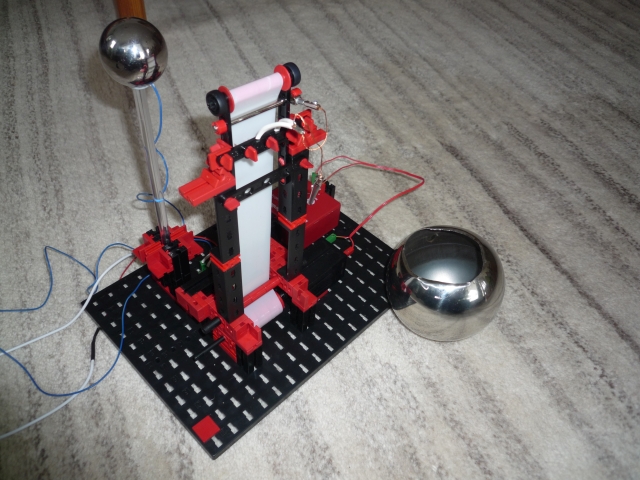

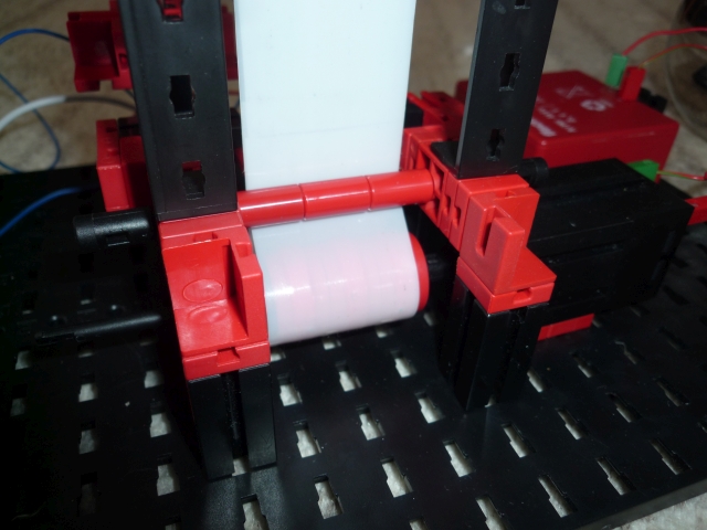

Hier der Vollständigkeit halber noch ein Bild der Konstruktion des unteren Kamms:
Viele Grüße,
Ralf

Ein klasse Modell! Die Deko-Kugeln sehen wirklich gut aus und zwei bis vier Zentimeter Funkenweite sind schon eine Ansage. Besonders interessant finde ich Deine Optimierungen bei den Ladungsbürsten.
Eine Frage habe ich zu der "Erdung": Du schriebst, dass Du die besten Ergebnisse erzielt hast, wenn sie einfach wie eine Wurfantenne ausgelegt war. Mhm, ob man dadurch die Kapazität erhöht? Hattest Du sie auch mal wirklich geerdet, z.B. am Schutzleiter oder an einer Wasser- bzw. Heizungsleitung?

Interessanterweise ändert sich nicht wirklich viel, wenn man die Klemme z.B. an die Erde der Steckdose anschließt. Bei der nicht optimierten Bandführung war das anders, da hatte das einen positiven Effekt.
Ich denke das ist wirklich eine Kapazitätsfrage - und auch eine Frage der Koronarentladungen, die reichlich stattfinden (man riecht es). Daher auch die Unterschiede bei den Überschlägen zwischen Stange (reine Koronarentladung - Blitz < 5mm - sieht man im Dunkeln als blaue Wolke leuchten), Kugel (2 cm Blitz) und Finger (erste Überschläge ab ca. 4cm, ab 2cm stärkere Blitze).
