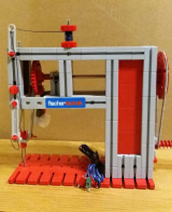

DirkW
Moderator
Beiträge: 556
Registriert: 10 Nov 2014, 16:16
Re: Zoetrop
Beitrag von DirkW » 13 Mär 2017, 17:50
Hallo Karl,
leider falsch.
Die Nähmaschine gibt es schon.:shock:
Viele Grüße
Dirk

Benutzeravatar
geometer
Beiträge: 721
Wohnort: Bochum
Kontaktdaten:
Re: Zoetrop
Beitrag von geometer » 13 Mär 2017, 19:09
Hallo,
Dirks Modell aus unserem Buch ist in der Tat ein Praxinoskop (nutzt also Spiegel). Unter https://youtu.be/lonJP-yjW4o?t=29m kann man sich einen Eindruck davon machen.
Die beiden Nähmaschinen oben zählen übrigens nicht wirklich, da sie zwar den Fadentransport modellieren, nicht aber den Nähvorgang - und das ist ja das eigentlich Spannende.

Beitrag von steffalk » 13 Mär 2017, 19:53
Tach auch!
@DirkW: Zeigt das zweite Bild eine von ft selbst mal entworfene Maschine? Von wo und wann stammt die denn?
Gruß,
Stefan
DirkW
Moderator
Beiträge: 556
Re: Zoetrop
Beitrag von DirkW » 14 Mär 2017, 08:01
Hallo Stefan,
das Modell habe ich bei Ebay zum Verkauf gesehen.
Dazu stand:
FISCHERTECHNIK DEKO-(Schaufenster) MODELL, NÄHMASCHINE. 70er Jahre
Leider ist das Angebot nicht mehr online.
Grüße
Dirk
