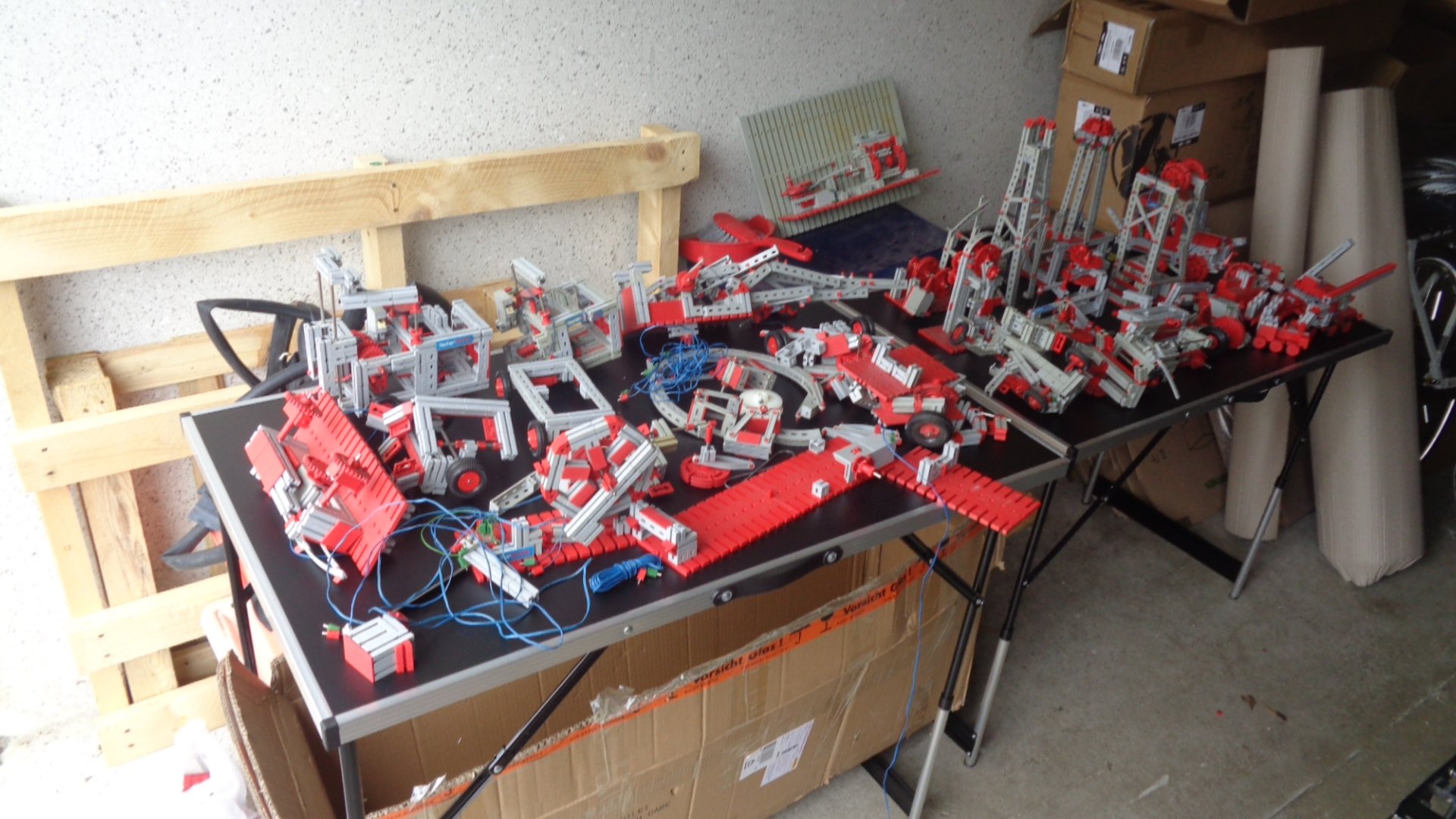

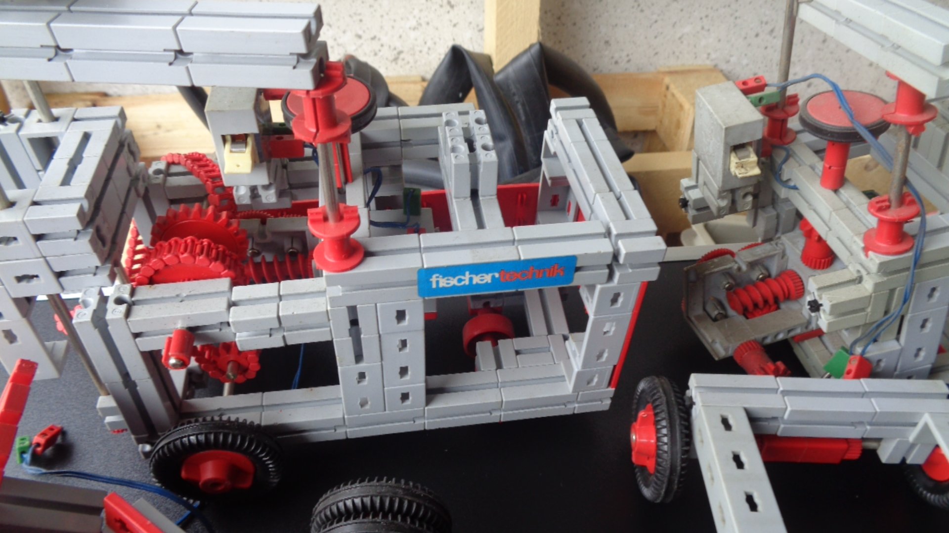

ich habe neulich ein Konvolut gekauft, welches aus der Auflösung eines Spielzeugladens stammt. Es war ein große Kiste mit klassischen Bauteilen in grau, rot und schwarz dabei und ich dachte erst, es wäre "Baumaterial". Auf Nachfrage beim Verkäufer habe ich dann erfahren, dass der Besitzer des Spielzeugladens, sein Opa, nie selbst mit FT gebaut hat und das es wahrscheinlich alles Händlermodelle von FT selber sind, die im Schaufenster des Spielzeugladens standen. Dafür spricht auch, dass viele der Modelle einen speziellen FT Aufkleber haben, s. Fotos, und außerdem einen Polwendeschalter besitzen, so dass sie sich selbstständig im Dauerbetrieb hin und her schalten.
Mein Problem: die Modelle sind fast alle in einem sehr schlechten Zustand und in viele Fragmente zerlegt, so dass man nur noch bei wenigen sehen kann, was es mal war, wie z.B. das große Auto oder der große Gabelstapler.
Ich würde mich sehr freuen, wenn ich Hilfe bei diesem Puzzle bekommen könnte, d.h. Fotos, Bauanleitungen, etc. oder auch Hinweise wo ich mehr im Internet dazu finden könnte, denn ich möchte sie alle wieder aufleben lassen :-)!

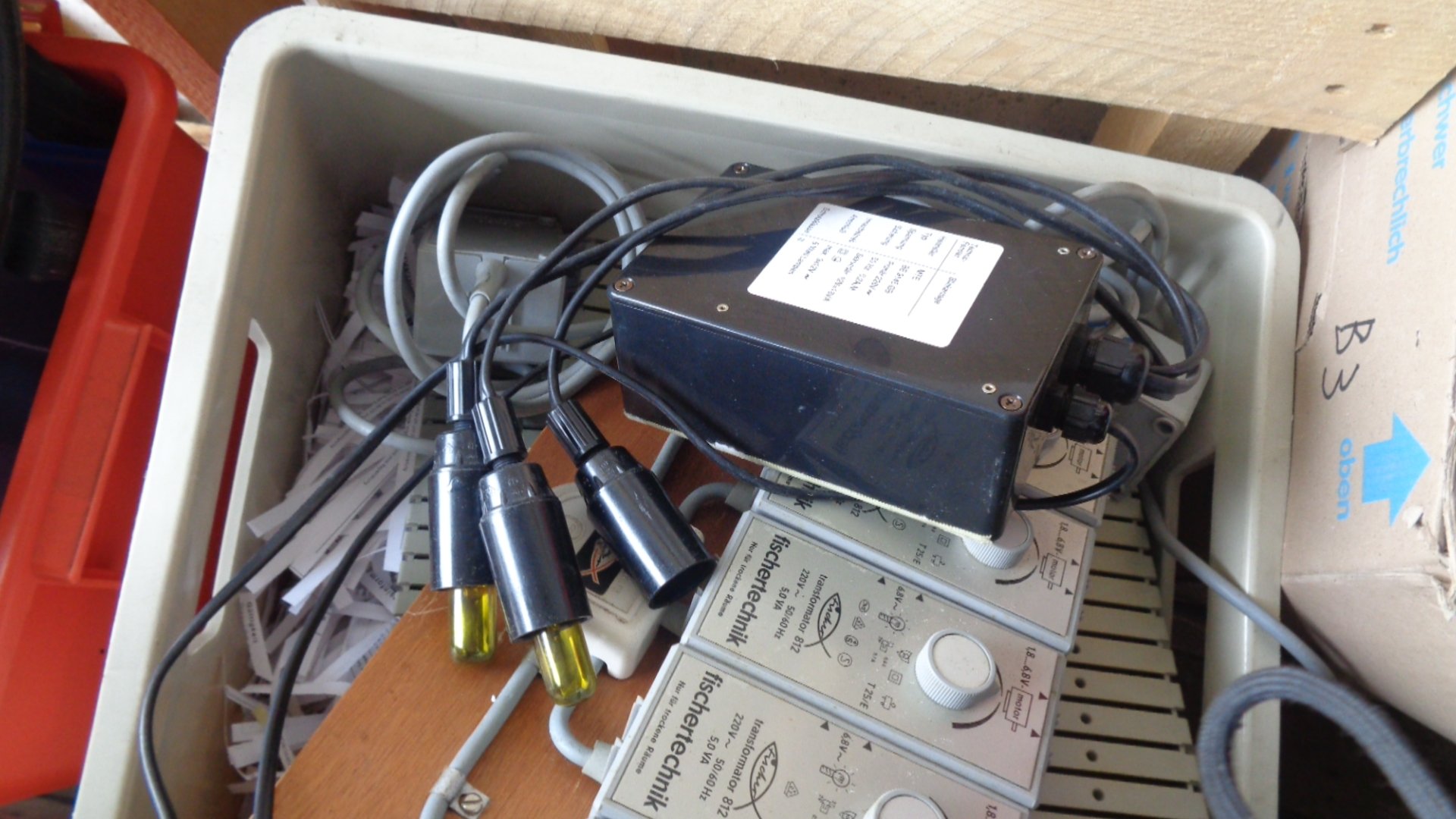

PS: dabei auch noch ein Set Trafos, um die Modelle anzusteuern (da werden wohl mehrere im Schaufenster gestanden haben) sowie eine Beleuchtung mit einem Blinkgenerator (für nachts?), bin mir aber nicht sicher ob das auch von FT war oder eher selbstgebastelt?

Bild 1 So kann man da nichts sehen, was dazwischen ist.

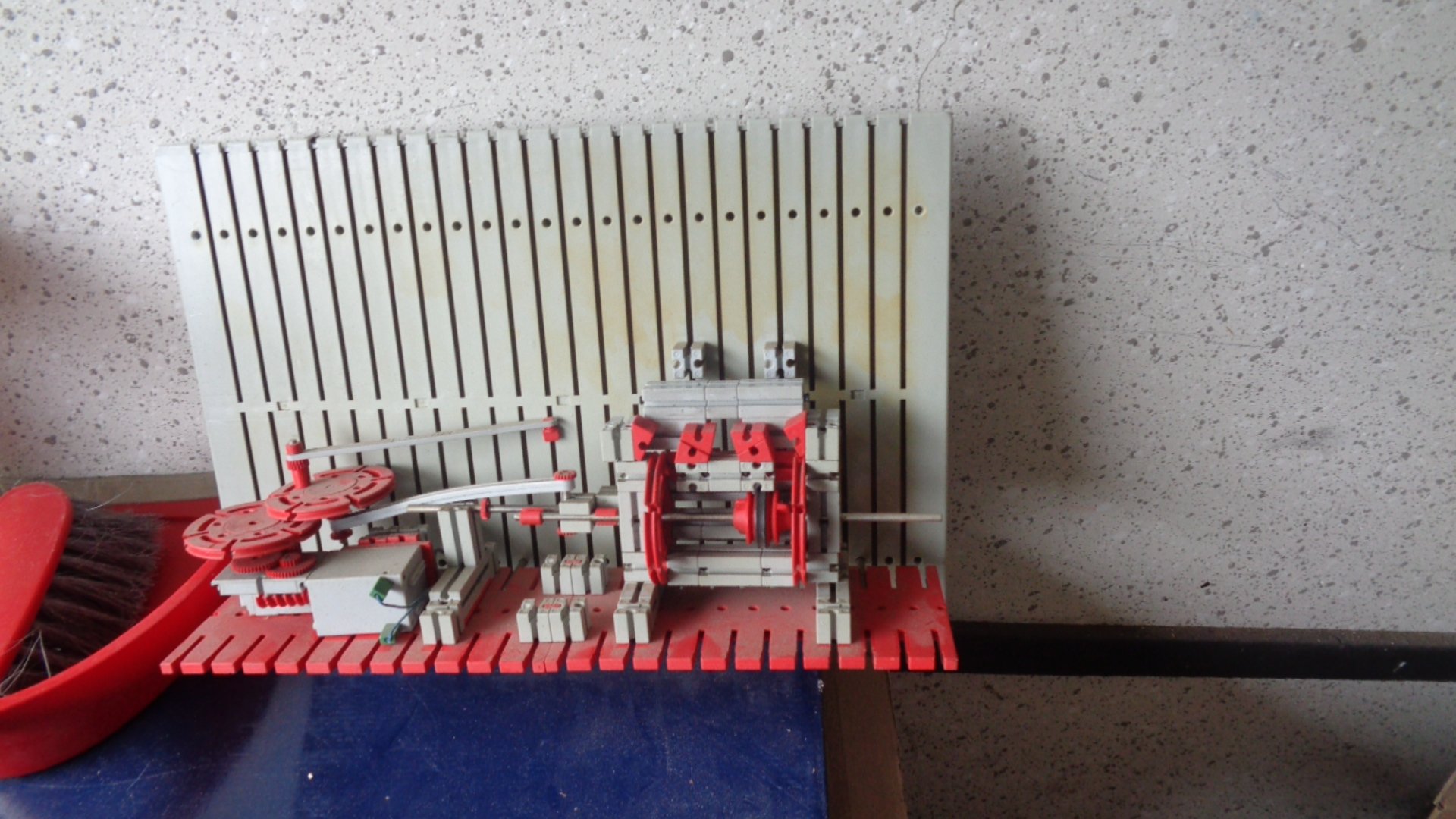

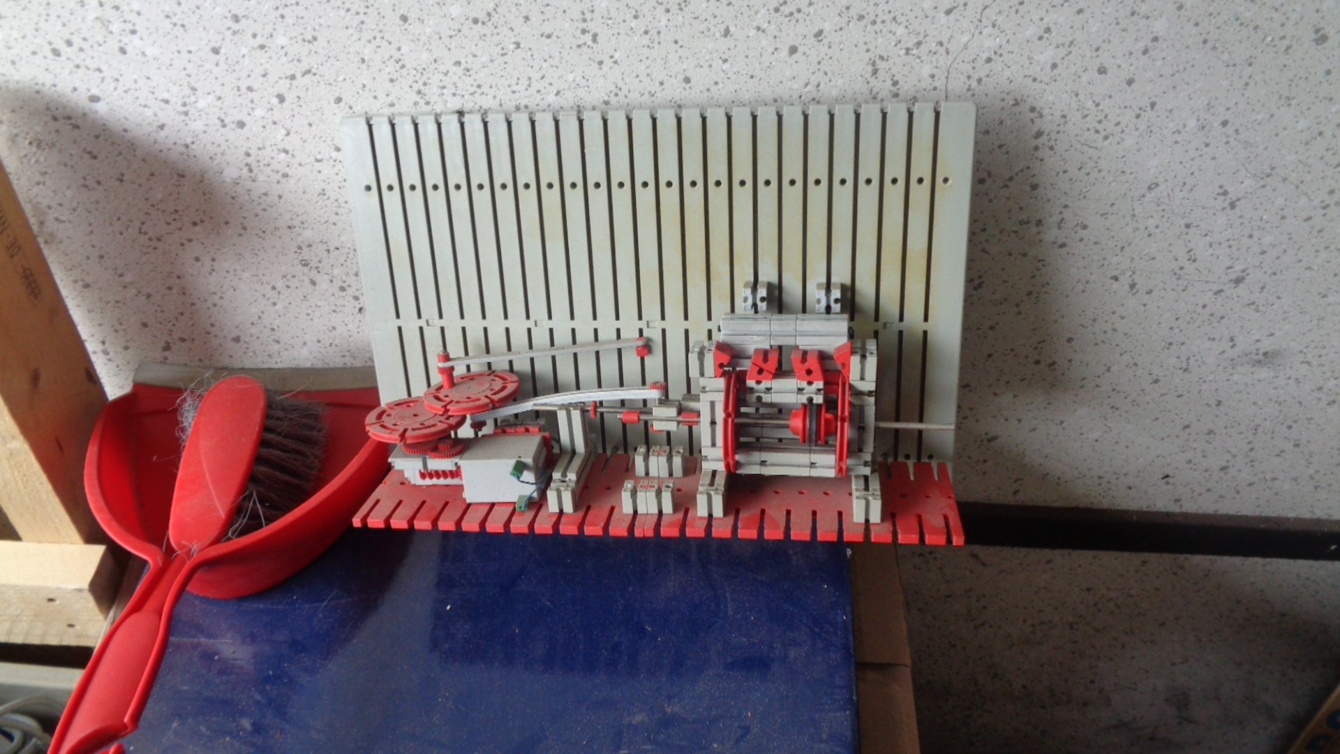

Bild 2 Dampfmaschine Da fehlt der Schieber. Kann aber auch bei den Kleinteilen sein.
Bild 3 Beleuchtung Von ft? Hab ich so noch nicht gesehen.

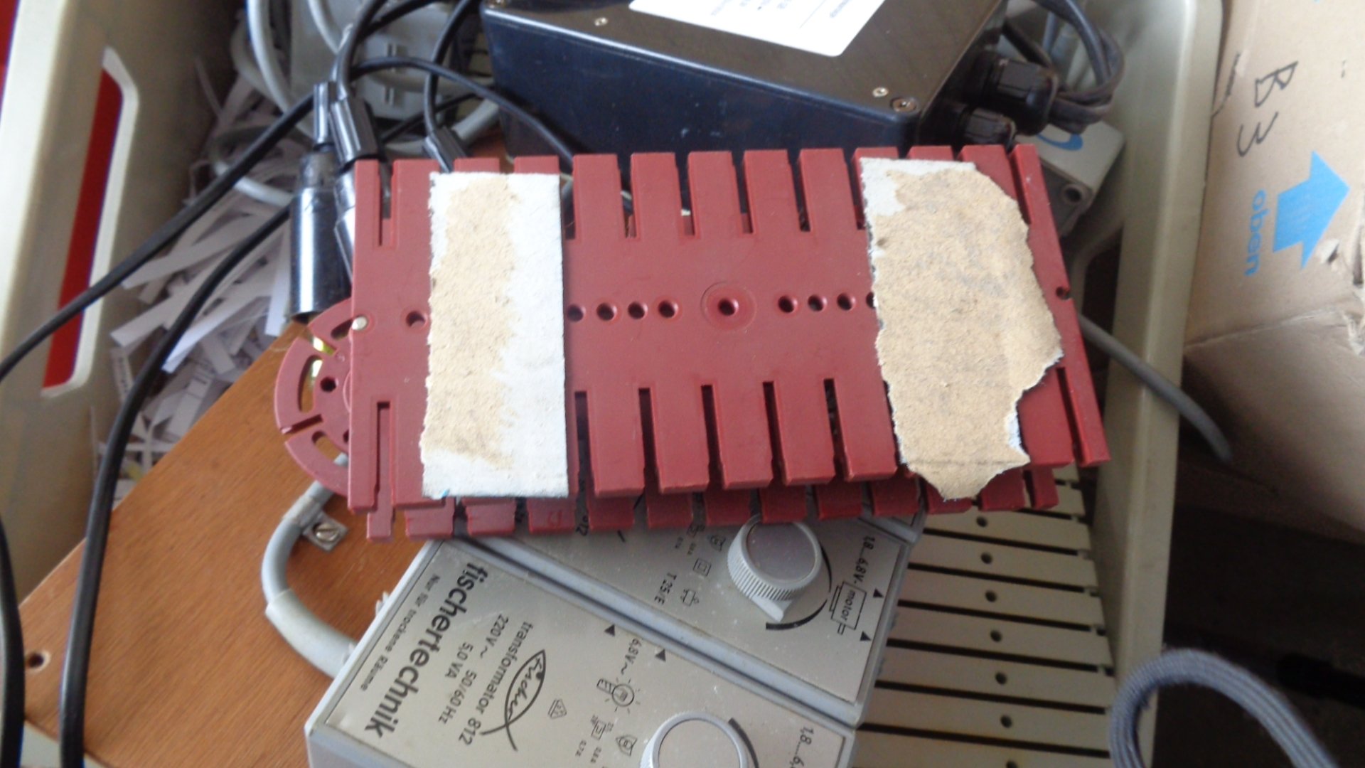

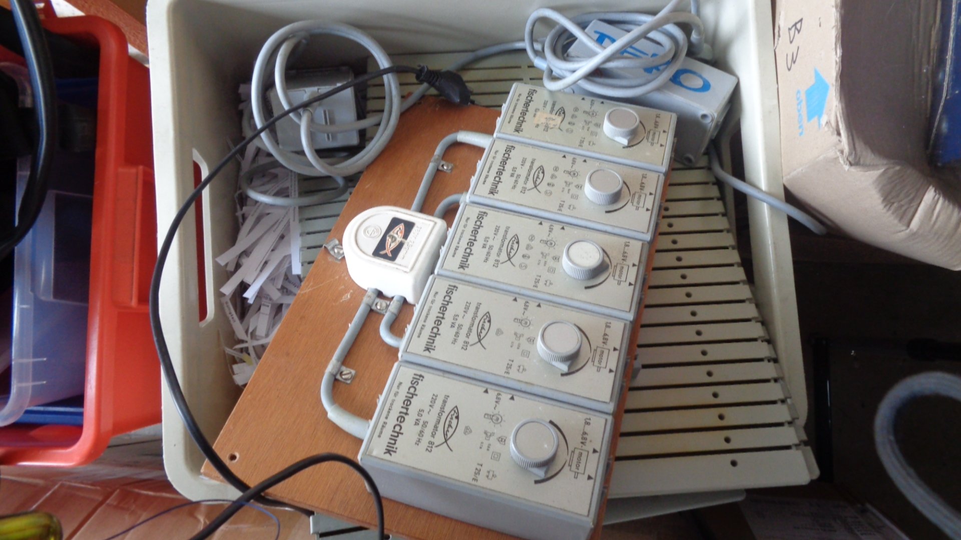

Bild 4 Die 5 Trafos. Ich würde auf Industriemodell Aufzug tippen. Dagegen spricht, dass kein seitlicher Anschluss möglich ist.
Ich würde auf ein ganzes Schaufenster tippen. Da gab es schon sowas damals.

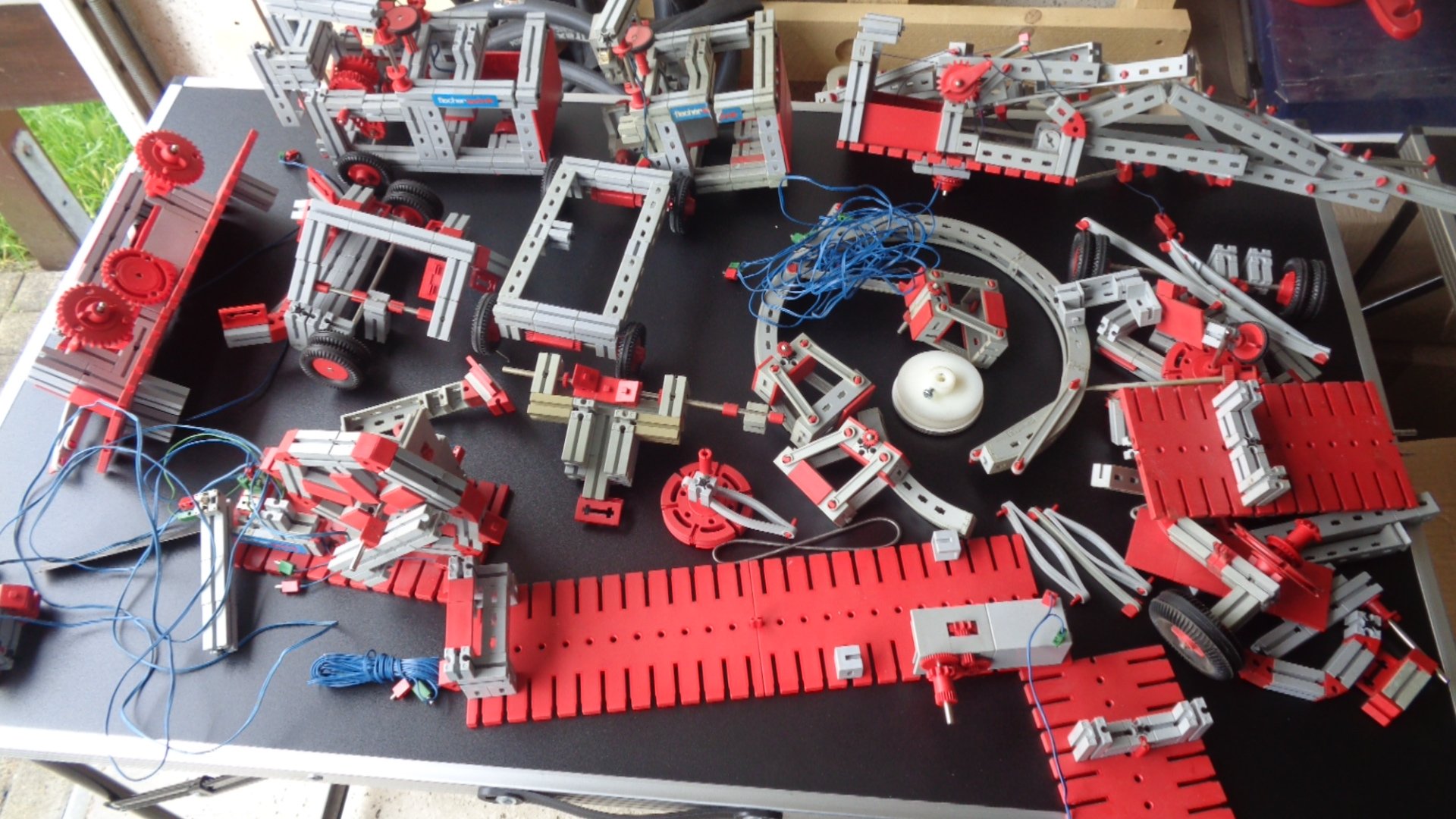

Bild 5 Schieber? Rest vom Hubschrauber

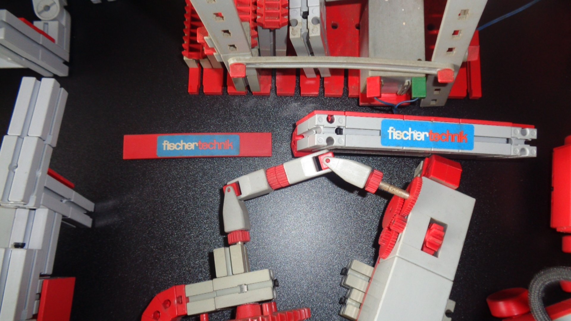

Bild 6 Hab ich schon mal gesehen, kann ich aber gerade nicht einordnen. Fahrzeug was seine Richtung ändert, wenn es ein Hinderniss trifft?...
Kann auch sein, dass es zweu Fahrzeuge waren die eine Sache in der Mitte hin und her geschoben haben. Dann würden die Teile mit den doppelrädern dazugehören.
Bild 7 wie 1
Bild 8 Also :
Mitte Reste eines Riesenrades, wobei ich das so noch nicht gesehen habe.

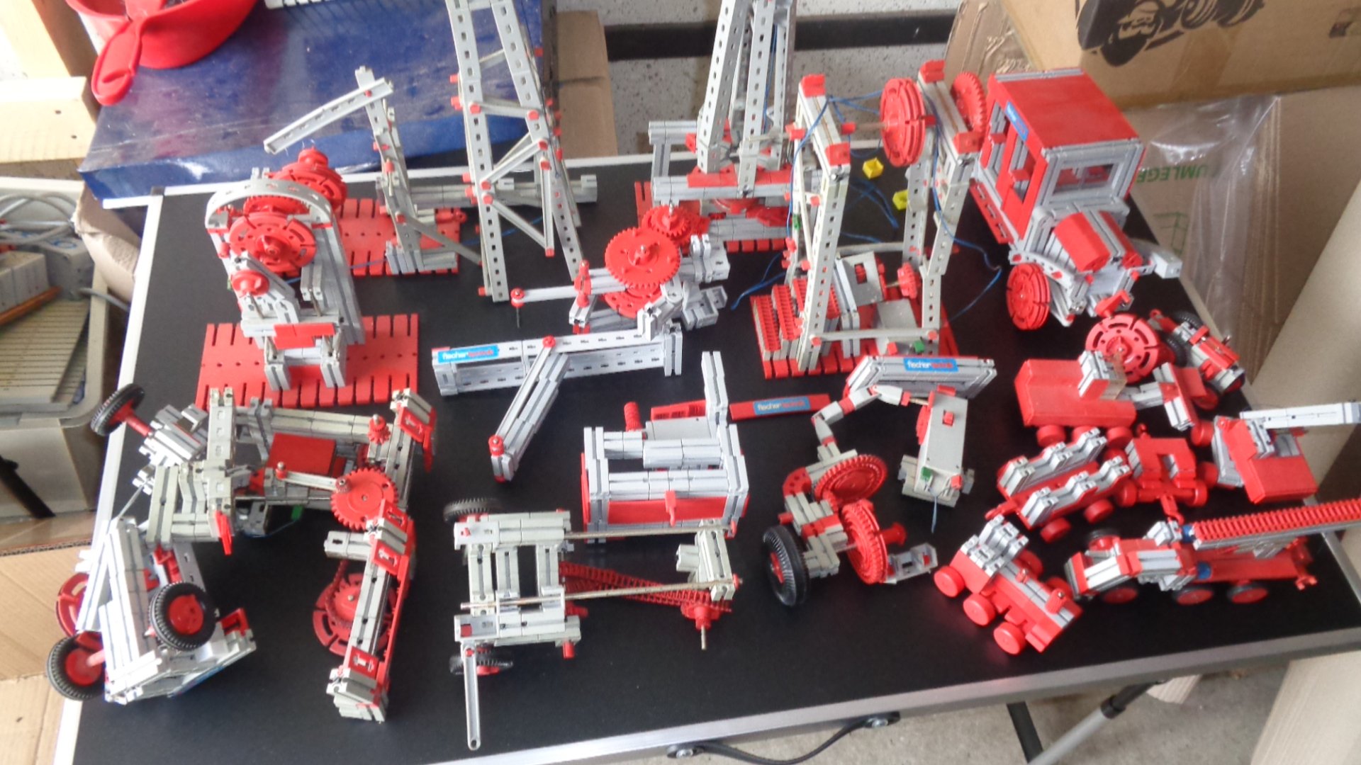

rechts oben Reste Kran oder Bagger. Vermutlich gehört das Untergestell in der mitte lins oder ganz rechts mitte dazu
oben links wie 6
Links mitte Keine Ahnung. Wie sieht die Rückseite aus?
Bild 9 unten Mitte rechts Hubschrauber?
unten rechts Lok mit Tender und Anhänger. Da gab es auch mal ein Bild dazu.
oben links Ölpumpe?
links mitte Uhr?
rechts unten Bagger Raupe Feuerwehr Trecker
oben rechts Oldtimer den gab es schon öfters zu sehen. Ich meine auch Titelbild in einer Clubzeitung.
Oben mitte "Drehschild" mit fisch von fischertechnik?
Bild 10 wie 9
Bei dem ein oder anderem kann ich mich auch irren.
Was bei den Modellen auch dabei sein kann ist ein Packettransporteur der über Hub geht. Das war mal in einer Anleitung von 1970 (?) drinn.
Ich sag mal so, einige lassen sich ander Zeit wo die Bauteile rauskamen erkennen. Andere an den Aufklebern.
Das -alles- zu restaurieren ist schon eine Herausforderung.

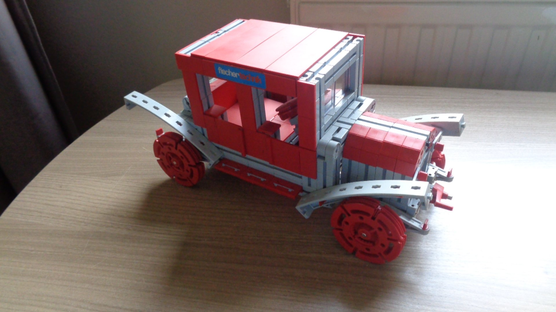

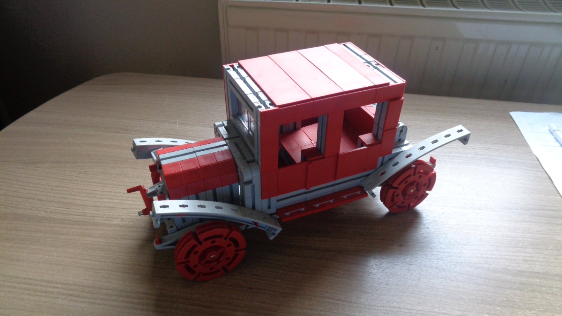

Ich gebe zu mich würden -wesentlich- mehr Fotos von den Sachen interessieren. Vor allem der Oldtimer hat es mir gerade angetan. Den würde ich gerne nachbauen. Die Federung an der einen Seite ist abgegangen. Das sind die krummen Streben. Die nicht wegwerfen! Die müssen so sein!

danke für dein Feedback. Ich werde mal versuchen mich in Ruhe durchzuarbeiten. Es geht zwar nichts über Fotos oder Anleitungen aber wenn man weiß um was es sich bei einem Modell handelt, ist man ja auch schon mal ein Stück weiter. Ja, der Oldtimer ist am einfachsten, da fehlt nicht viel und ich habe es wieder dran gebaut. Aber er wird leider nicht komplett, hinten fehlt etwas, vielleicht ein Gepäckfach? Ich könnte natürlich eines dranbauen, das möchte ich aber aus 2 Gründen nicht. Wie gesagt, ich möchte sie möglichst originalgetreu aufbauen und außerdem, wenn ich lose Teile aus der Kiste nehme und etwas damit baue, fehlen genau diese Teile nachher bestimmt bei einem der anderen Modelle :-). Kannst du vielleicht herausfinden, wo du ein Foto von dem Modell gesehen hast? Wenn du es nachbauen möchtest, musst du ja auch wissen wie er von hinten ausgesehen hat :-).

Ich hab mir alle FCN durchgesehen, da war es leider nicht drinn. Dann muss der Oldtimer in einer Werbung gewesen sein. Ich hab den schon mal gesehen.

Hallo Thomas,
interessante Großbaustelle die du dir da angelacht hast.
Um die Ausschau nach passenden Bauanleitungen etwas einzugrenzen, gibt es folgendes zu bemerken:
- In den Modellen (Foto 6-10) wurden noch ausnahmslos rote Zahnräder verbaut. Die schwarzen Zahnräder wurden 1977 eingeführt.
- Auf den Fotos 7+8 ist bereits ein großer Reifen 60 (37236) zu sehen. Dieser wurde 1974 eingeführt.
Somit dürfen die Modelle / Bauteile (ausgenommen von dem dunkelroten Beifang auf Foto 2) aus der Zeit um 1975 stammen.

Der Oldtimer war im Katalog von 1973 drinn.
https://docs.fischertechnikclub.nl/cata ... -39004.pdf
Es muss aber noch eine andere Werbung mit dem gegeben haben. Ich meine die hatte einen roten Rand.
Es kann auch sein dass das da die Räder mit den Raupenbändern bespannt waren.
Mal schaun...

Er schein auch "öfters" in der Werbung genutzt worden zu sein.
Wie z.B. hier:
https://docs.fischertechnikclub.nl/info4/verlang1.pdf

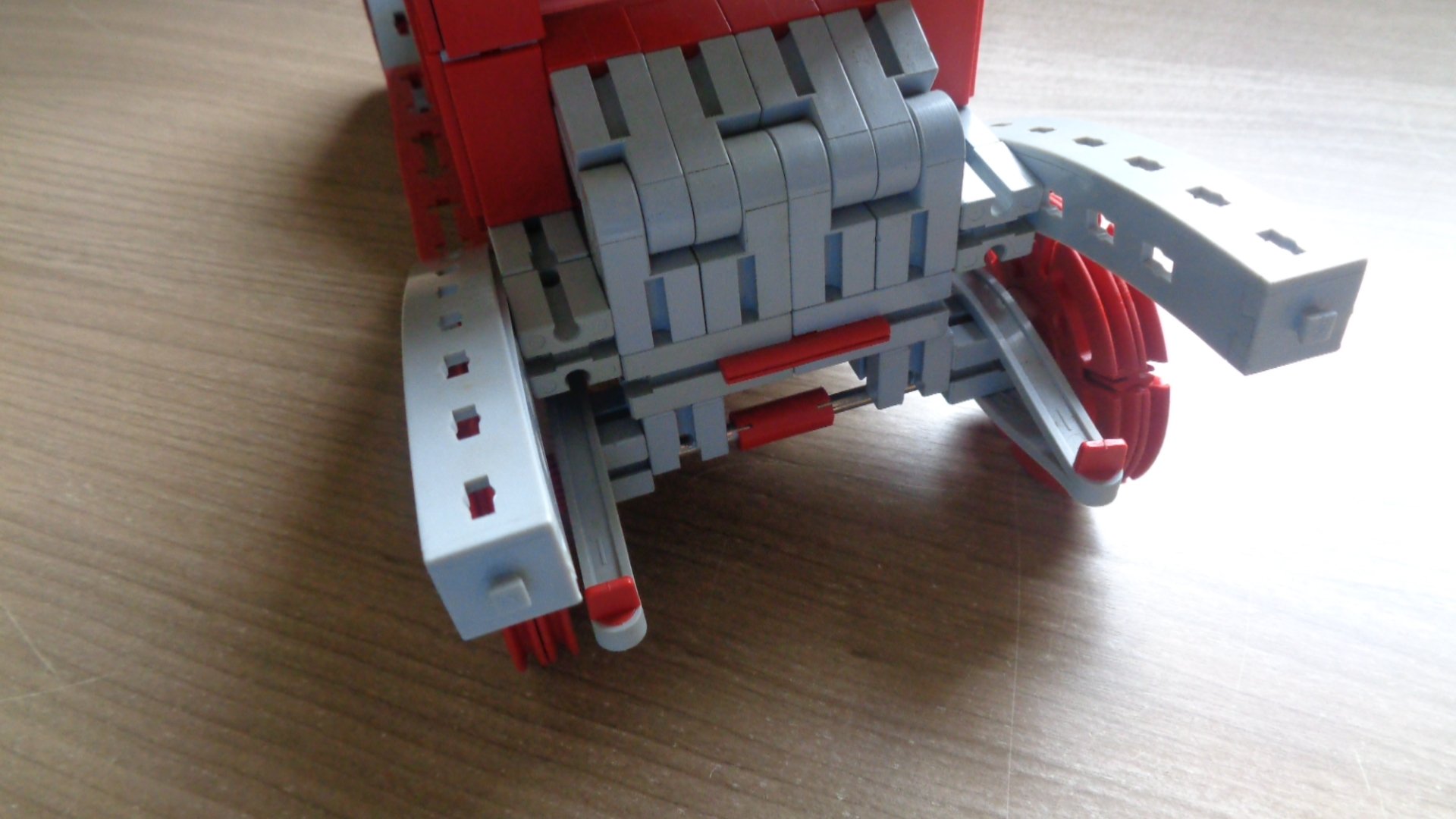

Was mich wundert ist der Kühler. Ich hab gerade absolut keinen Plan wie der ausgebaut ist.
So ein 30° Winkelbaustein und was dann?

Re: Händlermodelle
Verfasst: 16 Jun 2026, 20:05
von fishfriend
Hallo...
Kann das sein, dass es die kleinen grauen Statik-Gelenke sind?
Mit freundlichen Grüßen

@Lurchi,
danke für die Info. das Poster schaue ich mir mal im Detail an aber ich denke, wenn überhaupt, findet man dort nur die kleineren Modelle, die man bei mir auf dem rechten Tisch in der rechten unteren Ecke sieht. Alle anderen Modelle auf den 2 Tischen sind viel größer, haben einen Motor und sind mit einer Mischung aus Mechanik und Statik gebaut, d.h. sie werden auf dem Poster vom 300er Kasten nicht vorkommen.
Ja, 70er Jahre sind bestimmt richtig, da es sich aber um ca.10-15 Händlermodelle handelt, wurden die im Spielzeugladen ja auch nicht alle gleichzeitig ausgestellt sondern sind sicher auch über ein paar Jahre hinweg dort gezeigt worden, je nachdem wie viele Modelle FT jedes Jahr für die Händler gemacht hat. Deshalb gehe ich davon aus, dass man es auch nicht so ganz genau eingrenzen kann.
Ich habe noch ein interessantes Detail gefunden, welches ich auch nicht kannte, mit dem man aber auch eine Zeitbestimmung machen könnte. Ich habe das Karussell zusammengebaut und ein paar 84,4 Streben gefunden, allerdings steht dort kein "X" mit dabei sondern ein "I". Kann es sein, dass am Anfang vielleicht alle Streben ein "I" hatten und erst später im Jahre ??? die Aufteilung in "X" und "I" vorgenommen wurde, damit man sie vielleicht besser unterscheiden kann?

Ich vermute das da nichts war und das nur gegen verschieben gesichert wurde.

Ich bau den Oldtimer gerade nach.
Interessante Bauweise.
Die Bilder aus der Werbung und das Modell oben auf den Bildern sind nicht 100% gleich.
Auf den Werbungen z.B. ist die Frontscheibe mit 30° Winkelbausteinen eingebaut und steht nach innen.
Auch die Achsaufhängung hätte ich anders gebaut oder sie ist mal auseinander gegangen und falsch wieder zusammengebaut worden.
So ist sie im Grunde "abnehmbar".
Mal schaunen...
