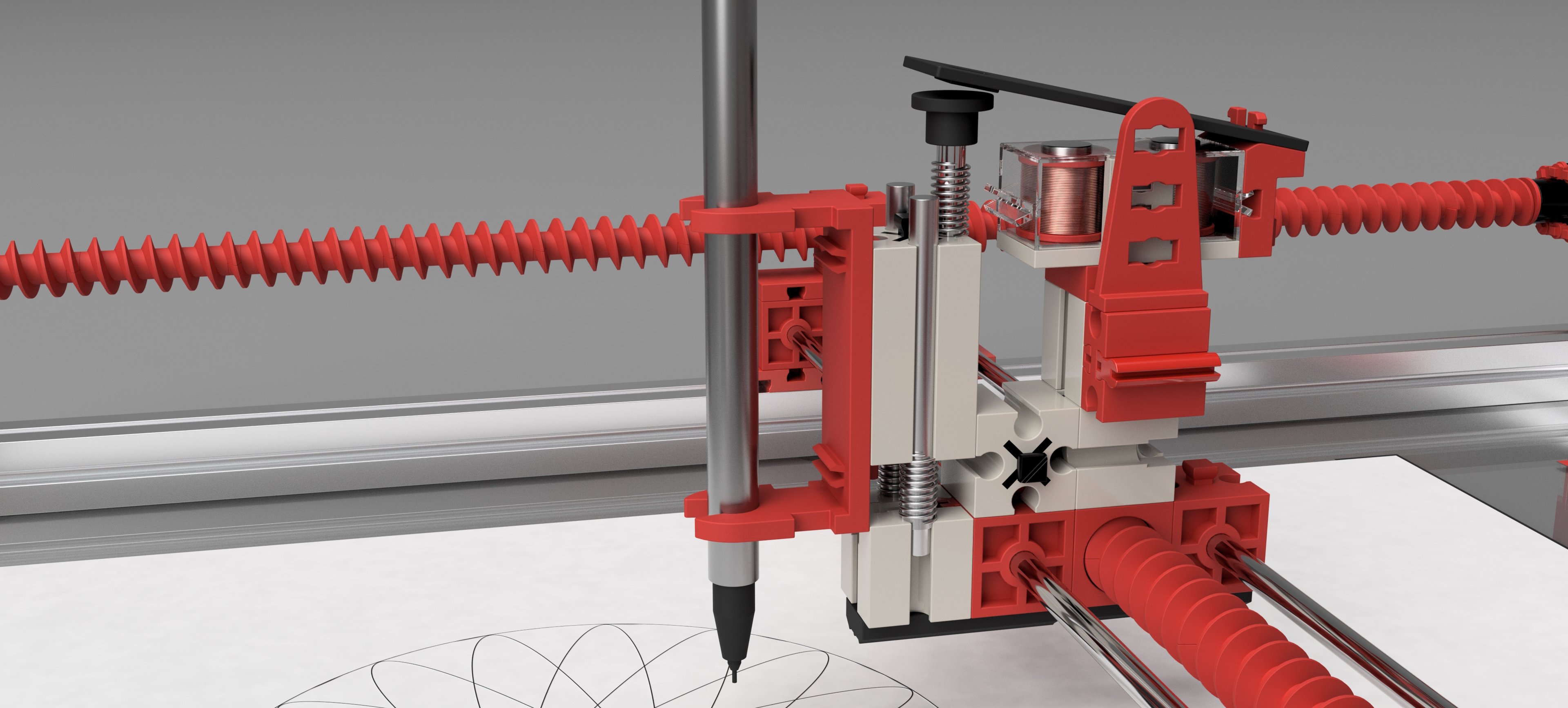

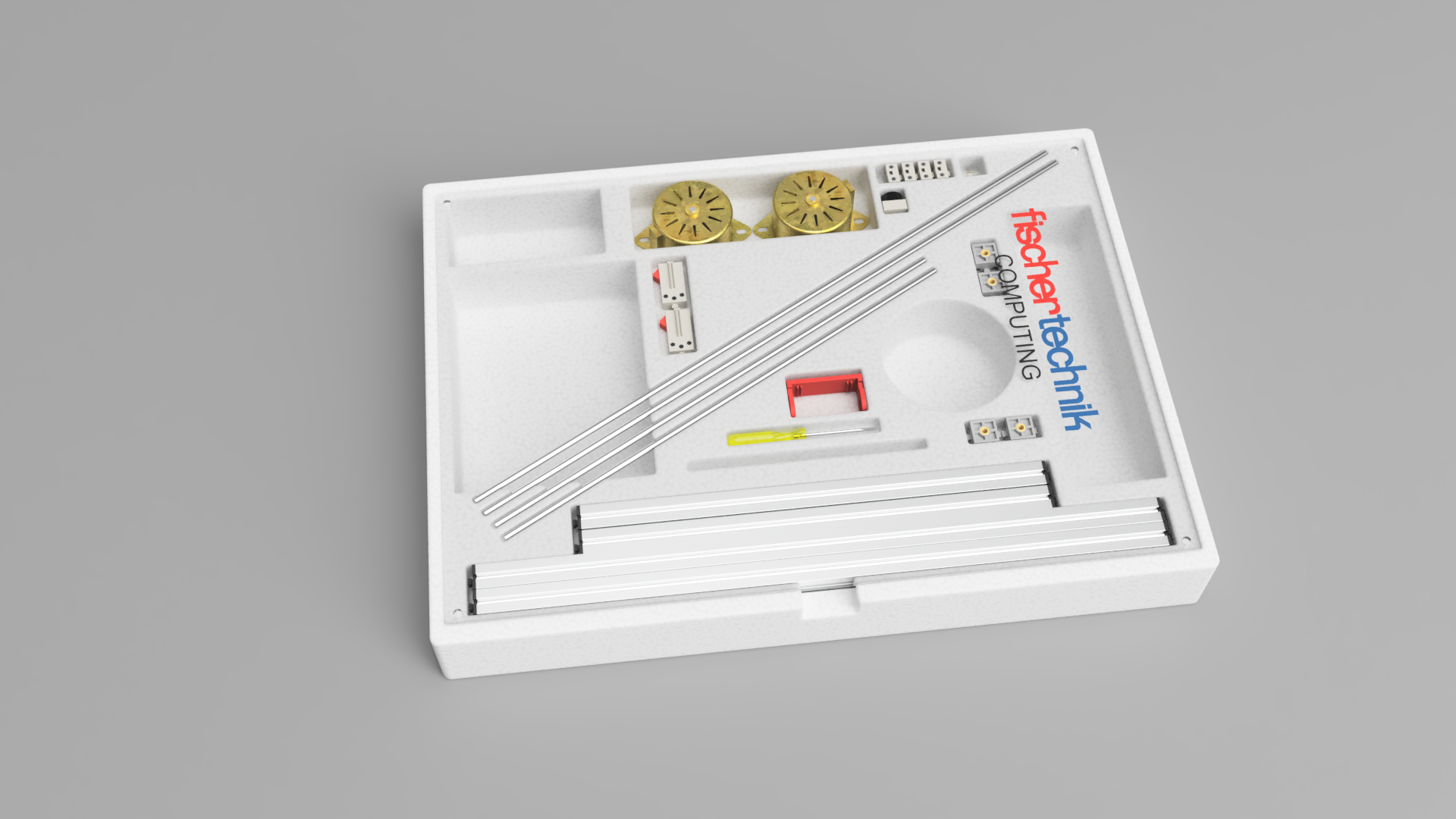

Hallo,
ich habe nur eine Handvoll Bilder im Internet zu dem Baukasten gefunden.
Alle zeigen nur das Original Produktfoto, auf denen der Inhalt halb verdeckt ist.
Hat jemand ein Foto vom Innern des Baukastens, insbesondere interessiert mich was in der linken oberen Ecke ist.
Danke Thomas
Baukasten_Computing_Plotter_Scanner_30571_2026-Feb-18_04-14-51PM-000_CustomizedView8875406299_png.png
Baukasten_Computing_Plotter_Scanner_30571_2026-Feb-18_04-14-51PM-000_CustomizedView8875406299_png.png (1.18 MiB) 16838 mal betrachtet

Hallo Thomas,
habe in allen Katalogen aus der Zeit nachgesehen, leider ist der Kasten dort nirgends ganz offen zu sehen.
Leider nur so (siehe Anhang)
Gruß
Lurchi

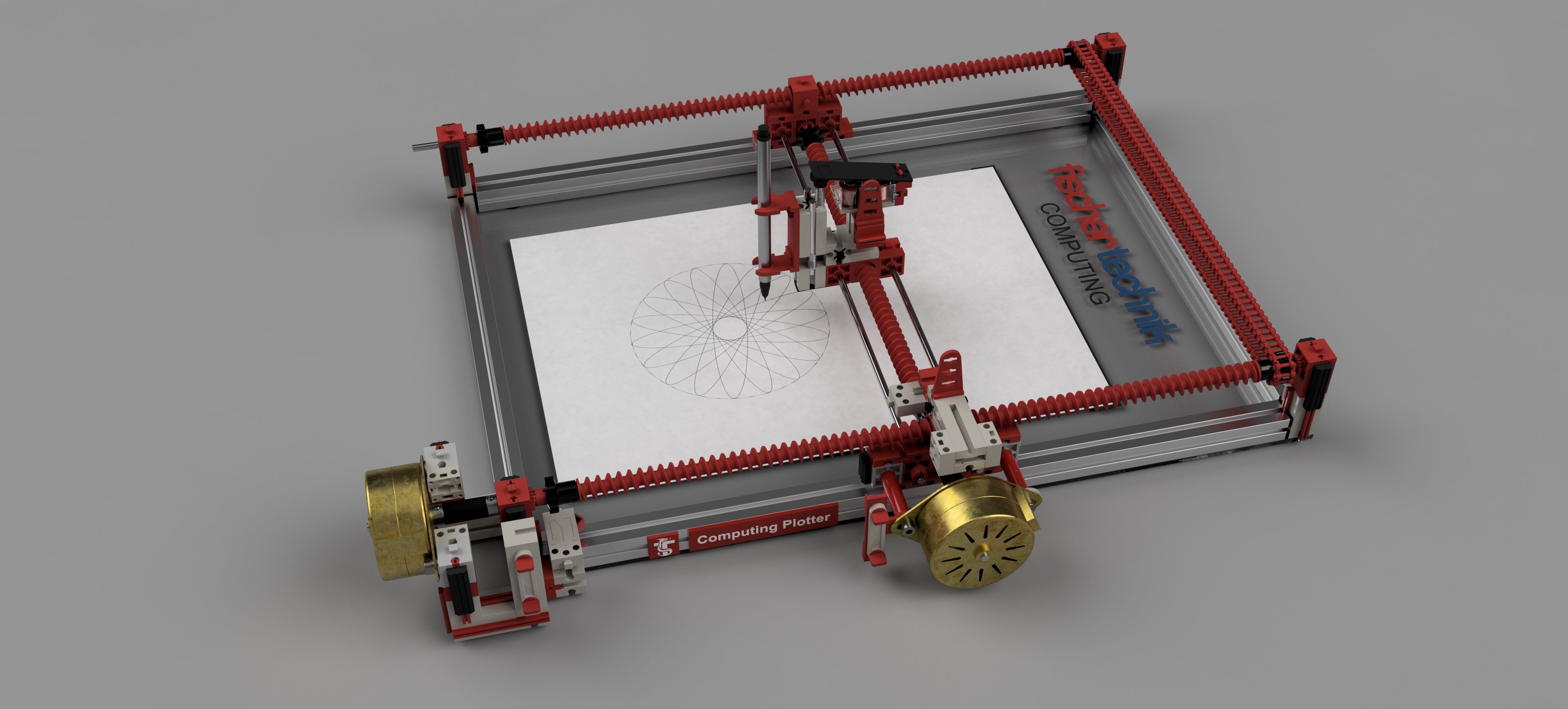

von thomasdr
Plotter 30571.jpg (434.27 KiB) 16340 mal betrachtet

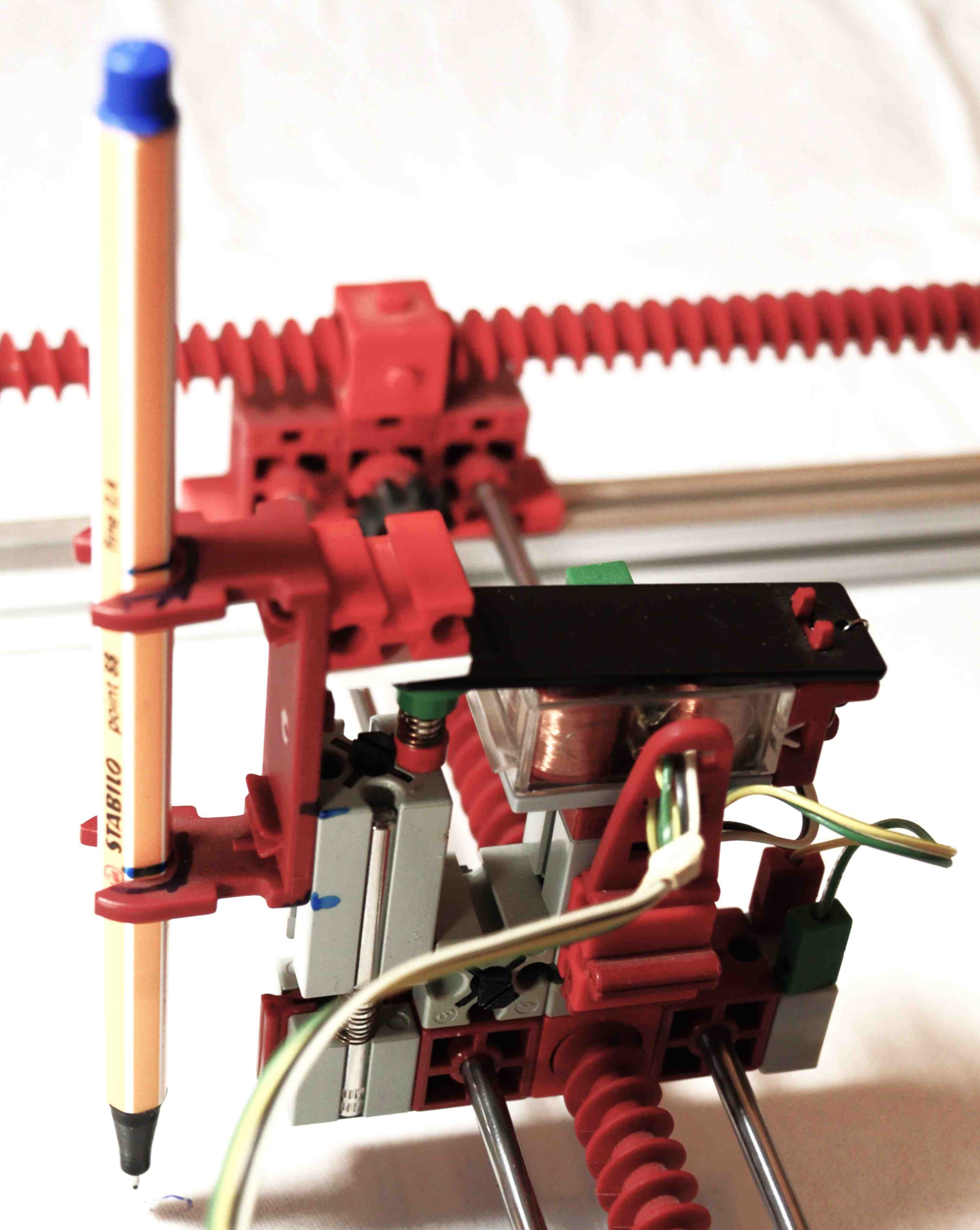

Hallo...
Sieht schon echt cool aus.
Nur mal so aus Interesse. Welche Variante des Modells ist es?
Ich meine, da gab ea mal eine Änderung beim Magneten, also beim runterziehen. Ist aber schon lage her und ich kann mich irren.
Oben in einem meiner Regale hab ich den auch noch aufgebaut stehen. Ich wollte den immer schon mal mit einem Arduino als Drucker betreiben.
Ich muss mir da mal menen genauer anschauen und wohl erst mal entstauben :-)
Ist aber auch eine schöne Anregung den mal wieder zu betreiben :-)
Danke
Mit freundlichen Grüßen
Holger

Als Vorlage diente 39460 von fischertechnikclub.nl
https://docs.fischertechnikclub.nl/computing/39460.pdf
Plotter 30571 Detail.jpg (528.73 KiB) 16177 mal betrachtet

Hallo...
Auf dem Scann kann man es etwas schlecht sehen.
Das Gerändelte an der Achse muss weiter rein, in den Baustein 15.
Man kann es erahnen, wenn man den Baustein 30 ansieht, wie weit die Achse drinnsteckt.
Holger
Re: Baukasten Plotter von 1985 - Inhalt OVP
Verfasst: 22 Feb 2026, 12:02
von FiTeN3rd
Moin zusammen,
der verwendete Magnet ist ein etwas neueres Modell mit Federn an den Seiten und einem Zapfen 'unten' statt des Bügels wie bei den 'ersten' Spulen.
Die beiden Achsen (50?) haben ein Rändel an einer Seite, das vollständig im Baustein 15 verschwindet.
Liebe Grüße aus Braunschweig,
Matthias (fiten3rd)

Hallo nochmal,
vielen Dank für die PDFs aus dem Archiv. In der HIRES Auflösung ist die Anbringung der Achsen sehr gut zu sehen.
"Im Original" sieht das so aus:
Liebe Grüße, Matthias
Verfasst: 22 Feb 2026, 14:25
von atzensepp
die schwarze Schalt-Platte über dem Magneten ist dann wohl aus Eisen, nehm ich an. Wusste gar nicht, dass man mit dieser Konstruktion doch so große Kräfte erzeugen kann.

Hallo,
danke für die Hinweise. Ich habe weder den Plotter noch die 50er Achsen. Die Zeichnungen sind nicht immer exakt und manche Bauteile sind so selten das sie nicht mal als Foto irgendwo auftauchen.
Auch die Schrittmotoren sind nach Fotos konstruiert.
Ich versuche aber möglichst zu 100% das Original zu erreichen.
Ich kann daher keinen realen Funktionstest machen. Auch wenn im CAD schon größere Fehler in der Mechanik auffallen.
Aber hoffentlich ist der Rest stimmig.
Gruß Thomas
