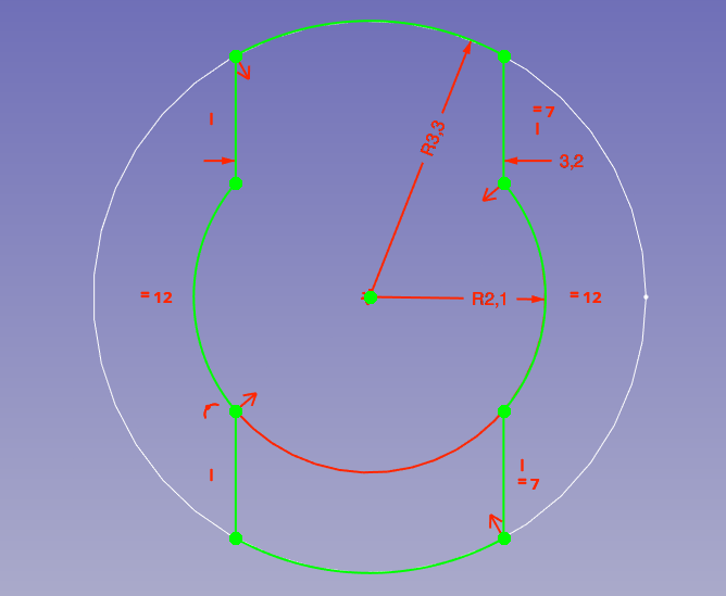

Moin Leute,
Weiß jemand ob/wo ich auf der ft-Webseite irgendwo Daten zu den Abmessungen der Löcher in den Statik-Bausteinen finden kann❓

Hallo cheorl,
das denke ich nicht, aber ich kann dir die Maße sagen, mit denen ich sie immer für den 3D-Druck modelliere, die bewährten Werte mit Toleranzen sind 2,1mm innen, 3,3mm außen und 3,2mm (s. Bild), gemessen eher 2mm, 3,1mm und 3mm.
vg
Jan
👌Top😎Danke👍 ❗
