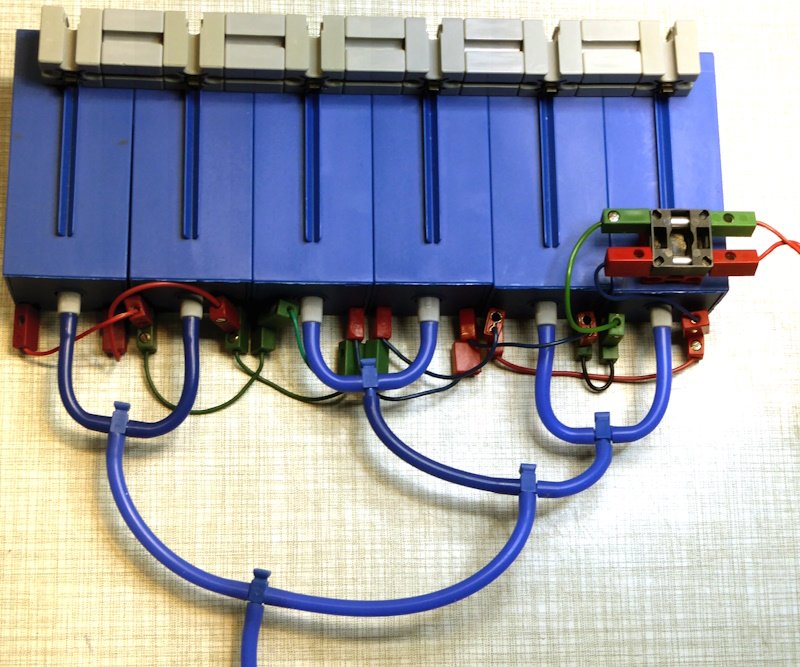

hier ist mein "Superkompressor":
sechs Kompressoren kl.jpg (114.07 KiB) 15972 mal betrachtet
Der max. Druck beträgt etwa 1 hPa.
Mit angeschlossener Düse (31632) sinkt er auf 0,17 hPa.
Innerhalb von 35 s liefert er 3 l, also 85 cm³ pro Sekunde.
Die Stromaufnahme beträgt im Leerlauf 0,85 A, mit Düse 0,98 A (!) und bei verschlossenem Anschluss 0,62 A. Etwas seltsam.

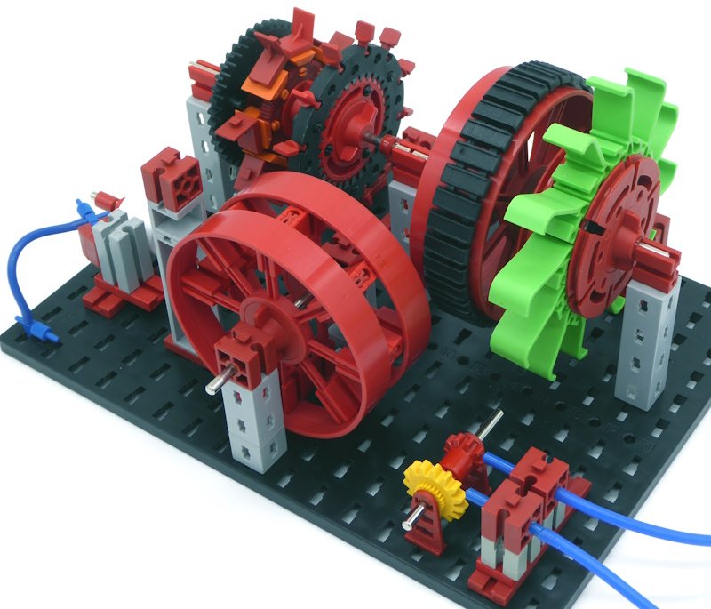

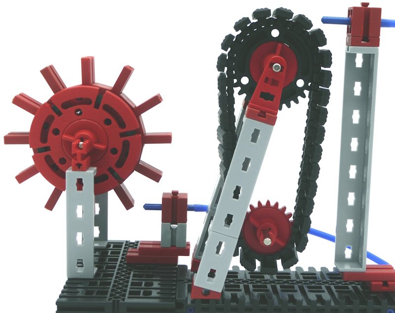

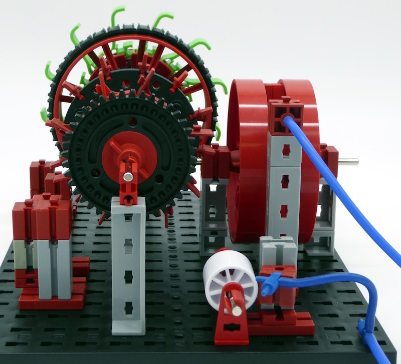

Hallo Leute,
mit dem "Superkompressor" lassen sich jede Menge Turbinen antreiben, hier ist eine kleine Auswahl:
kl Turbinen 1.jpg (76.16 KiB) 15914 mal betrachtet
kl Turbinen 2.jpg (87.16 KiB) 15914 mal betrachtet
kl Turbinen 3.jpg (86.83 KiB) 15914 mal betrachtet
Vom Prinzip her sind es Peltonturbinen bis auf die Speichenfelge (31987), die erinnert an eine Lavalturbine.
Hier noch zwei weitere "Turbinen":
kl Turbine und Kette.jpg (70.83 KiB) 15914 mal betrachtet
Die Drehzahlen bewegen sich zwischen 3 U/s und mehr als 100 U/s bei den kleinen Zahnrädern.
Viele Grüße,
Rudi

Rudi hat geschrieben:
14 Jan 2026, 15:45
Hallo Leute,
Viele Grüße,
Rudi
Rudi,
ich weiß nicht, ob das sinnvoll ist, die Ausgänge der Kompressoren einfach so ohne Entkopplung parallel zu schalten.
Ich hätte da an jedem Ausgang ein Rückschlag Ventil eingebaut.
Denn wenn ein Kompressor mal etwas weniger oder gar keine Druckluft liefert, würde er von den übrigen
Kompressoren mit Druckluft befüllt werden.
Ob das dann gut ist ...
Analogie zur E-Technik.
2 Stromversorgungen parallel ohne jeweils eine Diode am Ausgang zu Entkopplung, würde dazu führen,
dass beim Ausfall / Leistungsabfall einer Stromversorgung diese "rückwärts" gespeist wird.
Gruß,
Frank

Hallo Frank,
im Prinzip hast du recht, aber in der Praxis zeigt sich kein Problem, auch wenn ich einen Kompressor vom Strom abtrenne. Der Druck in den kurzen Schlauchstücken fällt nur langsam ab bei Stromabschaltung. Also ist schon eine Art Rückschlagventil vorhanden oder das Kompressor-Prinzip sorgt dafür. (Kennt das jemand im Detail?)
Viele Grüße,
Rudi

von fishfriend
Hallo...
Es mag sein, das ich daneben liege, aber von der Funktion her eines Kompressors, muss der am Ausgang ein Ventil haben.
Ob nun das Zusammenspiel mehrerer nicht so optimal ist, spielt kaum eine Rolle.
Wenn den am Ausgang ein Gegendruck gegen das Ventil im Kompressor arbeitet, so kommt dennoch keine Luft von dort in den Kompressor.
So wie ich das sehe hat man 1 Bar, weil alle Kompressoren rund 1bar liefern. (fischertechnik)
Durch viele Kompressoren wird die Luftmenge erhöt.
Wenn nun etwas Luft entnommen wird es schneller wieder aufgefüllt und es kommt einem nur so vor als hätte man einen "höheren" Druck.
Man braucht kein weiteres Ventil beim blauen Kompressor.
Wenn man über einen normalen Kolben einen Kompressor bauen will, muss man ein Rückschlagventil einbauen.
Wenn man kein Ventil hätte, würde Im Grunde die Luft nur in das System eingeleitet und dann wieder rausgesaugt werden.
Wie beim Modell mit dem ft-Mämchen das den Presslufthammer hält.
Mit freundlichen Grüßen
Holger

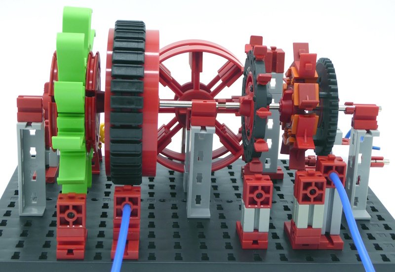

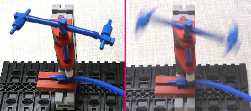

Die ultimative Pneumatik-Turbine
Das Prinzip soll der alte Grieche Heron erfunden haben, mit Dampfantrieb. Ich habe vier "Pneumatik-T-Stücke" (31642) genommen und mit Schläuchen verbunden, die etwas dünner sind als 4 mm. Woher ich die habe weiß ich nicht mehr. Von unten bläst ein T-Stück in ein "Pneumatik-Magnetventil-Schlauchanschluss weiß" (35328), mit dem es nicht verbunden ist. An den Enden des oberen Armes erzeugt die ausströmende Luft einen Rückstoß und das Ganze dreht sich recht flott.
Heron kl.jpg (58.5 KiB) 15508 mal betrachtet
Viele Grüße,
Rudi

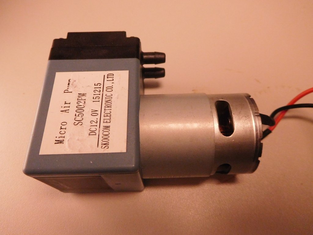

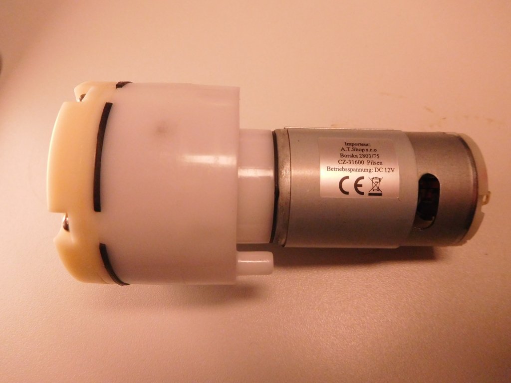

Hallo Rudi,
tolle Turbinenparade! Und der Heron'sche Raketen-Rotor ist didaktisch wertvoll.
Nach Ausprobieren von mehreren "Leih"-Kompressoren (Airbrush (zu hoher Druck), Aquarium (zu geringer Druck), Baumarkt (zu laut)...) habe ich nun folgende Exemplare im Einsatz:
Ein Kompressor, der bei 12V etwa 1.5 bar erzeugt. Leicht gepulster Luftstrom, max. 11 l /min und 6l/min bei 800 mbar, vakuumfähig:
Ein Anderer, der bei 12V etwa 1 bar erzeugt, recht leise, kontinuierlicher Luftstrom, hoher Förderleistung, max 15l/min, auch vakuumfähig:
Diese Pumpe finde ich bis jetzt am besten, weil sie schön leise ist und bereits ab 6V ordentlich Druck erzeugt. Sie taugt für meine Pneumatik-Motor-Versuche.
Es gibt auch 2-Zylinder-Pumpen, die bis zu 2 bar können sollen. Die habe ich aber noch nicht ausprobiert. Mit dem Airbrush-Kompressor, der 1.8 bar lieferte, habe ich mir einen Pneumatikzylinder abgesprengt. Also hoher Druck ist nicht unbedingt wünschenswert. Von daher frage ich mich, ob ich mir überhaupt eine 2-Zylinder-Pumpe anschaffen sollte.
1 bar sind für ft normalerweise ausreichend, wenn der Druck gehalten wird. Es kommt auf die Pumpenleistung an und die ist Druck x Flowrate.
Der Maximaldruck bestimmt dann die Kraft, die auf eine Fläche ausgeübt werden kann.
Viele Grüße
Florian
Re: Frage zu "Pneumatics": größerer Airtank und leistungsstärkerer Kompressor
Verfasst: 24 Jan 2026, 19:53
von rubem
Hallo / Hi Rudi,
I loved your Heron's turbine model, so I built a copy... just to find out the pressure from a single compressor (I only have one) was not enough to move anything: lots of air escapes between the fixed T-piece and the valve-hose connector. I solved the problem by adding a small piece of old-style light blue pneumatic tubing to the fixed T-piece. Now the turbine spins very quickly.
Google Translate:
Ich war von Ihrem Herons Turbinenmodell begeistert und habe es deshalb nachgebaut. Dabei stellte ich fest, dass der Druck eines einzelnen Kompressors (ich besitze nur einen) nicht ausreichte, um etwas zu bewegen: Zwischen dem festen T-Stück und dem Ventil-Schlauch-Anschluss entwich viel Luft. Ich löste das Problem, indem ich ein kleines Stück altmodischen, hellblauen Pneumatikschlauch an das feste T-Stück anbrachte. Jetzt dreht sich die Turbine sehr schnell.
Thanks a lot for the idea! Best regards,
Vielen Dank für die Idee! Beste Grüße,
Rubem

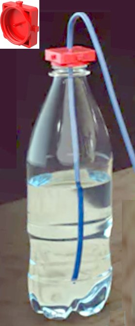

Hallo Frank,
kennst du den ft-PET-Flaschenhalter 193428?
Damit machst du aus einer PET-Flasche einen großen Wassertank oder einen großen Lufttank:
PET-Flache mit 193428.jpg (26.06 KiB) 13785 mal betrachtet
Viele Grüjße,
Rudi
