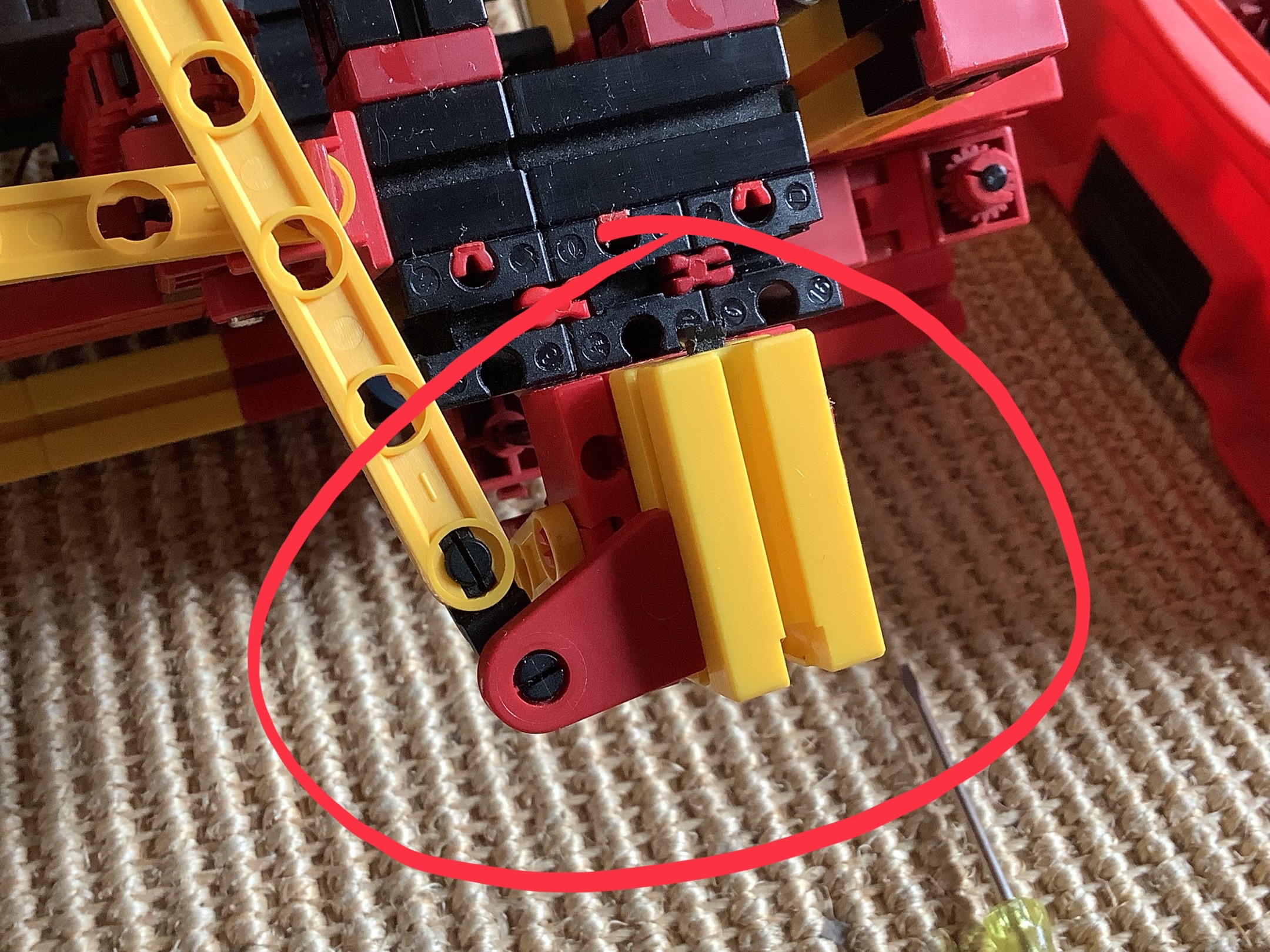

Hallo,
ich war leider lange nicht mehr hier auf dem Forum, da ich mich zwischendurch meinem anderen Hobby, Flugsimulation, zugewannt (schreibt man das so?) habe, jetzt versuche ich aber wieder zur fischertechnik zurück zu kommen.
Verschiebt also dieses Thema gerne, falls es hier nicht reinpasst!
Ich habe eine Frage zu meiner Zugmaschine für einen Schwerlasttransporter (weitere Fragen werden garantiert kommen):
Wie kann ich die Lenkung besser konstruieren, beziehungsweise so, dass der Lenkhebel fest mit dem Achsstummellager verbunden ist (ich weiß leider die Fachbegriffe nicht, dafür gibt es Fotos im Anhang), ohne irgendetwas zu kleben?
Könnt ihr mir da helfen? Ich muss schließlich bis zur ft-Ausstellung 2027 hier in Münster am Kardinal-von-Galen-Gymnasium fertig werden!
Gruß,
Daniel Glowsky

Hallo...
Naja, sind ja noch zwei Jahre... :-)
Ich gebe zu, ich hätte es etwas anders gemacht.
Leider kann man es nich so richtig erkennen, da es nur Fotos von oben sind und nicht von der Seite.
Es gibt ja noch die andere Achsschenkellenkung von ft.
Die hätte ich genommen. (Zu locker vom Gewicht her?)
Hat das einen besonderen Grund warum du eine Achse und Bausteine genommen hast? Winkel, Radius... ?
Im Grunde ist es ja ein Problem der Längen und der Radien, die man in der Lenkung hat, um einen "guten" Drehwinkel zu bekommen.
Manchmal darf es nicht zu viel sein, da z.B. das Rad in den Radkasten schleift usw...
Somit ist etwas schwer einen weiteren Tipp abzugeben.
Mit freundlichen Grüßen
Holger

Ja, es gibt natürlich noch die Servolenkung mit der schwarzen kleinen Spurstange und die aus dem Cars&Drives-Kasten mit der roten „erweiterbaren“ Spurstange.
Allerdings dachte ich, dass ein Servo es nicht schaffen würde, so eine große Lenkung mit „Monsterreifen“ zu bewegen. Zudem wäre es so einfacher, später noch einen Vorderradantrieb einzubauen.
So wird die Lenkung von einem Traktormotor über eine Schnecke angetrieben, was dann auch die Lenkung einer zweiten Achse einfacher machen würde (Parallelschaltung).
Könntest du mir vielleicht ein Bild oder eine Anleitung von der Lenkung, die du meinst, schicken?
Wie könnte ich das ganze denn anders fotografieren? Dann würde ich hier noch ein paar Bilder hineinstellen.
Gruß,
336025
Daniel Glowsky

Bitte zeig doch mal die Unterseite. Da ist jetzt nicht erkennbar, wo die Achsschenkel anfangen und aufhören, und auf welche Weise sie sich drehen.

Ich hoffe mal, dass hier mehr zu erkennen ist.

Hallo Daniel,
ich sehe da erst mal einen Weg über einen hochkant stehenden BS7,5, der den Lenkhebel aufnimmt und leicht versetzt über der Quernut des äußeren BS15-Loch steht. Von brauchst du eine Befestigung in der Nut des inneren BS15-Loch: dort kommt ein Verbinder 15 hinein, und ein BS7,5 darauf.
Jetzt muss die Lücke zwischen den beiden BS7,5 passend gefüllt werden. Ein BS5 ist wahrscheinlich zu wenig, und ein dritter BS7,5 zuviel. Dann gehen vielleicht zwei Winkel 7,5. Oder 1x Winkel 15, der den Lenkhebel zwar herumschwenkt, aber damit gibt es vielleicht wieder andere Optionen. Sowas bleibt eben ein Puzzlespiel.
