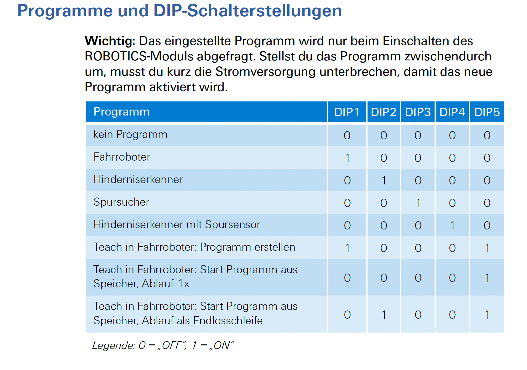

Hallo Holger,
Vielleicht suchst du : https://www.fischertechnik.de/-/media/f ... ots_de.pdf
Mfg, Jeroen
Screenshot 2025-05-16 at 13.41.08.png (662.13 KiB) 13366 mal betrachtet

@Jeroen
Nein, leider nicht.
Das sind die Standartprogramme. Die gibt es ja, entsprechend der Modelle im jew. Kasten, auch bei den anderen Modulen.
Mir geht es um die "Zusatzprogramme".
Es ist die Frage, ob es bei diesem Modul von Mini Bots auch weitere "versteckte" Programme gibt.
