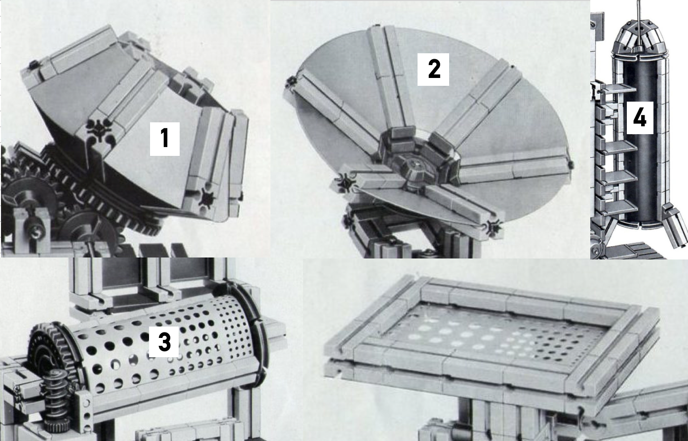

Hallo und guten Tag,
es gibt in der Ur-fischertechnik-Anleitung (https://docs.fischertechnikclub.nl/basis/67(12).pdf) einige Modelle mit Papier-Verkleidungen, z.B. auf Seite 16 die Trommel mit unterschiedlich großen Löchern (Nebenfrage: kann mir einer sagen, was dieses Modell darstellen soll?) oder die glänzenden Verkleidungen der Mischtrommeln beim Betonmischer auf Seite 27.
Da ich diese ‚Teile‘ noch nie in Stücklisten entdeckt habe, bin ich immer davon ausgegangen, dass man sich das selbst zurechtbasteln musste. Jetzt habe ich aber eine Auktion entdeckt, bei der ähnlich aussehende Teile angeboten werden (Link unten).
Meine Fragen: Sind es Teile, die von FT verkauft wurden? In welchem Baukasten? Offizielle Bezeichnung?
Danke vorab,
Clemens
https://www.ebay.de/itm/196896114880?mk ... &recoPos=2
Danke vorab,
Clemens

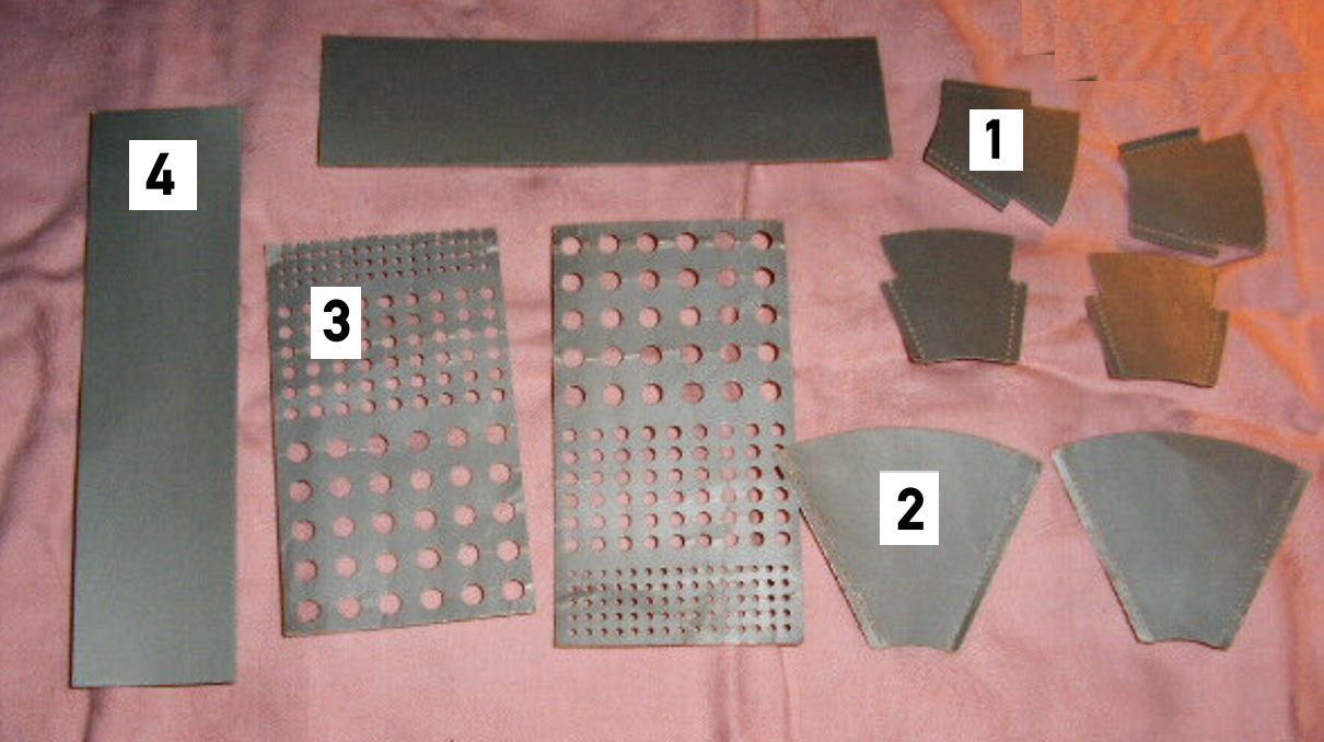

Hallo Clemens,
hier sind nochmals alle ft-Papp-Teile aufgeführt:
Teil 1: "Radar"-Segment"-Teil (6 Stück)
Teil 2: "Betonmischer"-Segment-Teil (6 Stück)
Teil 3: "Sieb"-Teil (2 Stück)
Teil 4: "Raketen"-Teil (3 Stück)
Die Teile hatten damals weder eine Art.-Nr. noch einen Bauteilnamen. Zudem waren sie auch nicht in den Stücklisten aufgeführt.
Die Teile 1 bis 3 waren im ft 200 (Art.-Nr. 30200) und im ft 400 (Art.-Nr. 30400) mit den oben angegeben Stückzahlen enthalten.
Das Teil 4 war nur im ft 400 im der oben angegebenen Stückzahl enthalten.
Gruß
Lurchi
Gruß
Lurchi

Re: Verkleidete FT-Modelle aus der Ur-fischertechnik-Anleitung
Hallo Clemens,
Zu deiner Nebenfrage:
Ich vermute dass das gezeigte Modell ein Roll- / Trommelsieb darstellen soll.
Die unterschiedlichen Durchmesser sind zum Trennen von verschiedenen Objektgrößen da.
Was ich nicht verstehe ist die vorichtung über der Trommel
Vielleicht weiß jemand anderes mehr.
Viele Grüße,
Florian
Viele Grüße,
Florian
Hallo und willkommen Clemens und Florian!
Das Gebilde oberhalb der Trommel deute ich mal als den Vorratsbehälter und das Zufuhr-Rohr fürs Sieb. Das Material wird am oberen Ende stirnseitig in die Trommel geschüttet und purzelt der Größe nach früher oder später unten heraus. Die dicken Brocken kommen am unteren Ende heraus -- hier würden sie am Z40 hängen bleiben. Das Sieb siebt halt so gut wie ft-Bohrmaschinen bohren und ft-Flieger fliegen
Gruß
Harald
Gruß
Harald
