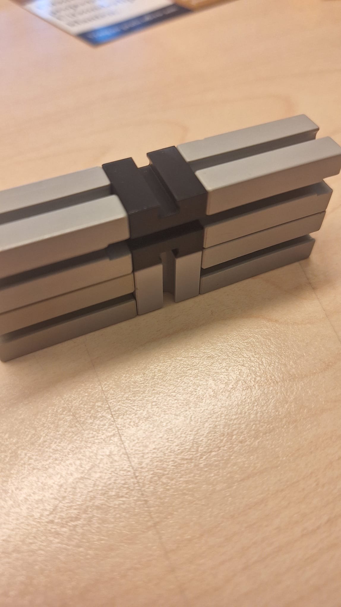

Re: Neuer Baustein 15 (Artikelnummer 208 950) überflüssig?

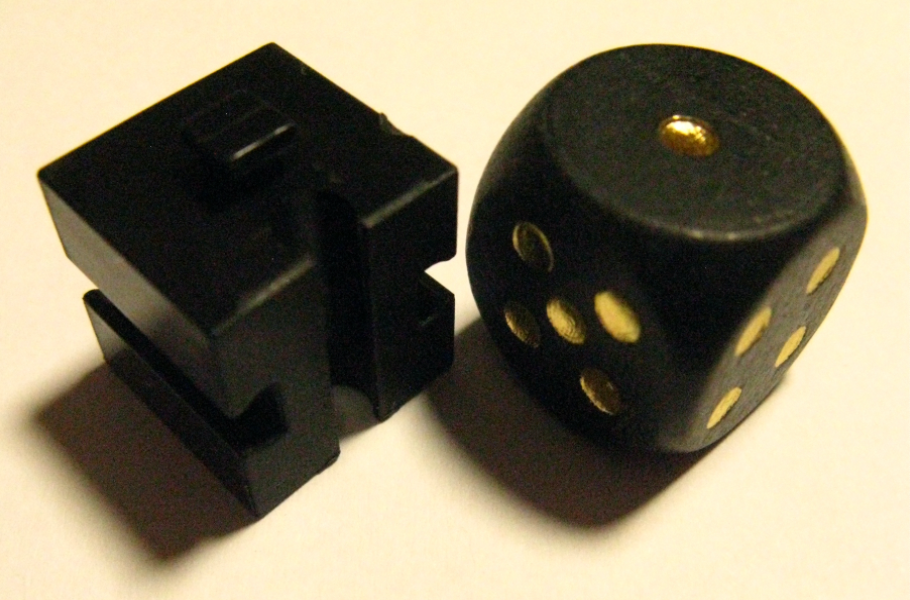

Hallo,
Ich kann mir keine gute Methode vorstellen, diesen Stein zu verwenden, aber mit diesem Modell ist es jetzt möglich, eine Verbindung zu schließen, bei der 3 (oder 4) Bausteine zusammenkommen, da der Schlitz im Vergleich zu einem Originalbaustein um 90 Grad gedreht ist. Ich werde diesen Stein wahrscheinlich nicht oft verwenden, aber für mich ist es in Ordnung, dass es ihn gibt.
Arjen
Arjen
- Dateianhänge
- neues teil 1.jpg (220.57 KiB) 15488 mal betrachtet
- neues teil 2.jpg (171.3 KiB) 15488 mal betrachtet

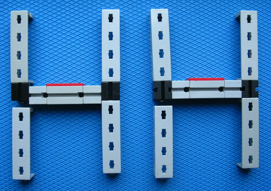

Hallo,
hier ein Beispiel warum der neue Baustein durchaus Sinn machen kann.
Der Aufbau links mit klassischer Lösung per Baustein 15 (32881) und
rechts mit neuem Baustein 15, 5-seitig (208950).
Die waagerechte Einheit, insbesondere wenn sie schwer wäre (angedeutet durch rote Bauplatte), könnte im linken Aufbau verrutschen (wie angedeutet), rechts behält sie ihre Position bei.
Gruß
Lurchi
PS: An den gelösten WT 60 erkennt man die Zapfenrichtung aller senkrecht verbauten Teile. Alle Zapfen von WT 60 + BS 15 zeigen hierbei nach unten.
Tach auch!
Naja. Ich hätte einfach BS15 quer eingebaut, mit den Nuten waagerecht. Nein, nicht mal das: Ich hätte einfach 3 x BS30 als Balken gelegt. Dan habe ich insgesamt nur zwei Zapfen, die auf Scherung belastet werden. Ich sehe immer noch, außer vielleicht den letzten Cent herauszuquetschen und BS15 zu sparen, so gar keinen Anlass für dieses neue Teil. Und ich mag es überhaupt nicht, wenn die Teilevielfalt ohne Not noch unübersichtlicher wird.

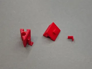

Für 3D-Druck gibt es schon ähnliche Teile:
https://ftcommunity.de/bilderpool/baste ... ker/43844/
https://www.thingiverse.com/thing:3471838
https://www.ftcommunity.de/bilderpool/b ... ten/15638/
Wenn man eine Variante mit einem Zapfen drucken würde, könnten dieser leicht abbrechen, denk ich mal.
Und ich habe das Gefühl, da kommt demnächst noch was dazu.atzensepp hat geschrieben: ↑09 Dez 2024, 19:53Für 3D-Druck gibt es schon ähnliche Teile:
Ja, in Z-Richtung gedruckt bleibt der schmalste Teil des Zapfens auch bei einer sehr guten Schichthaftung eine Sollbruchstelle. Mit Support in der XY-Ebene liegend hält es aber bombenfest, optimal mit 4 walls oder mehr:
In der Cura Vorschau sieht man auch warum, die durchgängigen Filamentstränge halten viel mehr aus als die Haftung zwischen den Schichten:

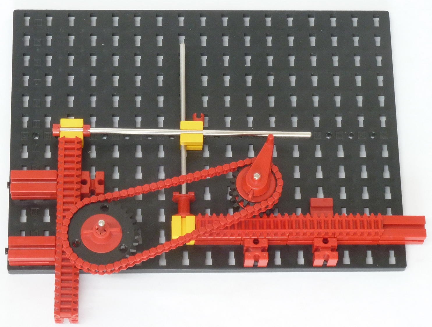

Hier ist der kompakte Plotter für lineare Funktionen, den ich in meinen Workshops immer einsetze. Da verwende ich im Augenblick einen normalen Baustein. Problem: Die Nut in der einen Richtung ist zu kurz, was immer zum Verklemmen führt. So ein Teil, wie auf Lurchis Foto wäre da schon prima.
Was ich übrigens auch gerne hätte - und hier schon öfter mal in Abarten aufgetaucht ist -, ist ein Baustein 7,5 mit Bohrung.

Kannst Du nicht auf einer (hier wohl der nach "unten" zeigenden) Seite einfach einen zweiten BS15 anbringen, um die kurze Nut zu verlängern?
Gruß,
Stefan
Gruß,
Stefan

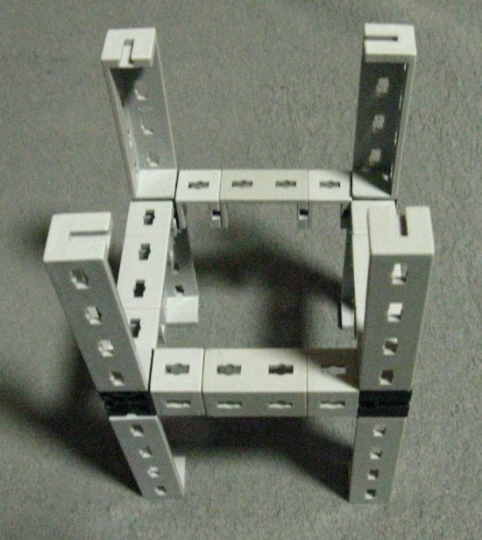

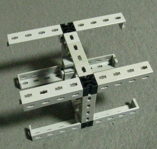

Hallo,
viel Spaß beim Nachbauen mit "normalen" BS 15 (32881).
Das Modell entstand mit vier neuen Baustein 15, 5-seitig (208950).
Alle waagerecht eingesetzten Winkelträger treffen stets auf eine waagerechte Nuten (damit nichts nach unten rutschen kann).
Zudem steht nirgends ein Zapfen ab. Alle unbelegte Nuten stehen waagerecht.
Tach auch!
@Lurchi: Ja und?
Den Ring aus je 4 Statikträgern 60 und BS15. Alle wagerecht. Das geht genau auf, ohne dass irgendwo ein Zapfen heraussteht. Dann wie bei Dir die Träger oben und unten dran. Fertig.
Noch was?
