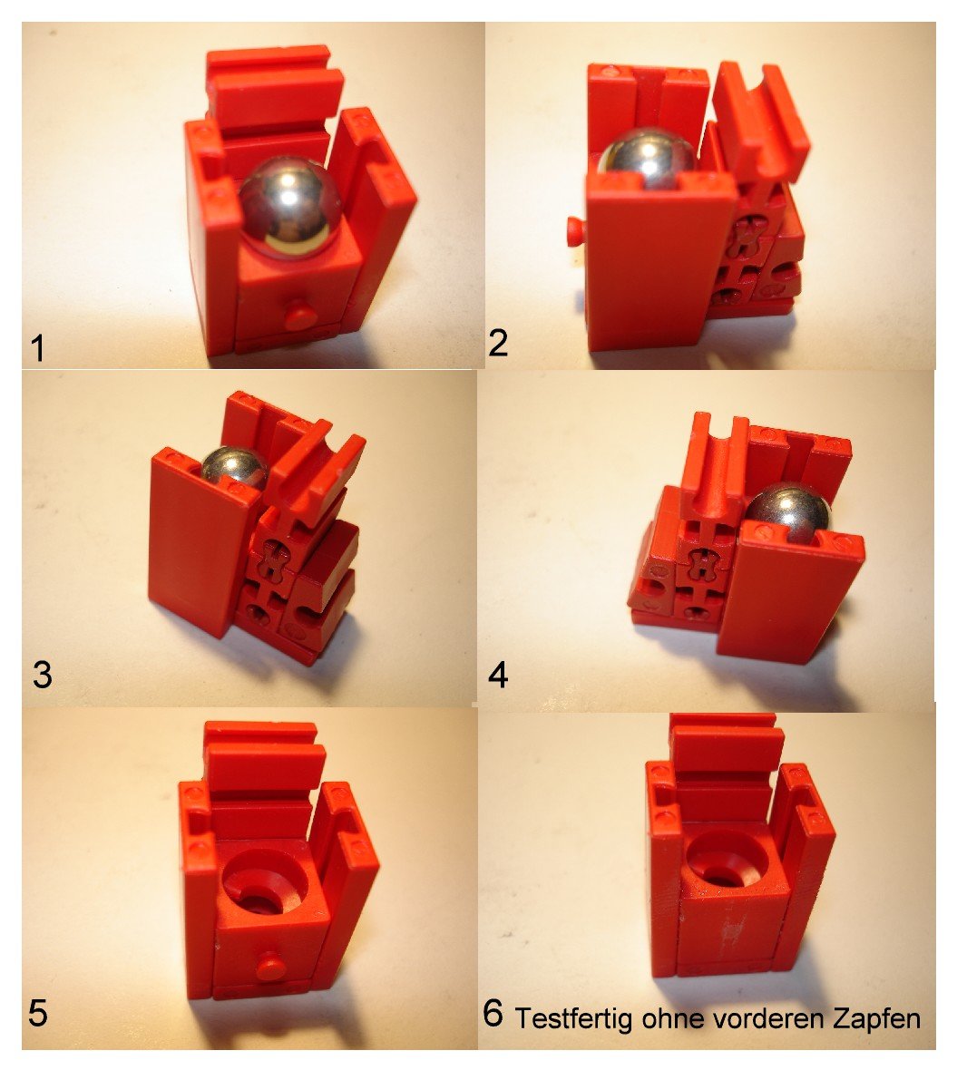

Hier mein Entwurf eines "Murmelthrons" oder "Kugelthrons".
Motto: Wenn schon nach oben, dann auch bequem. ;)
Der Tipp von Peter mit dem 15 Grad Winkelstein war / ist Gold wert.
Tests stehen noch aus, muß mir erst ein "Hubgerüst" mit Kette bauen.
"Leeren" des Thrones..., überkopf - obere Umlenkrolle der Hub-Förderkette.
Weiß..., gibt noch Ärger mit der Burgherrin. Aber neue Konstruktpfade sind
nun mal mit Risiken verbunden. :(

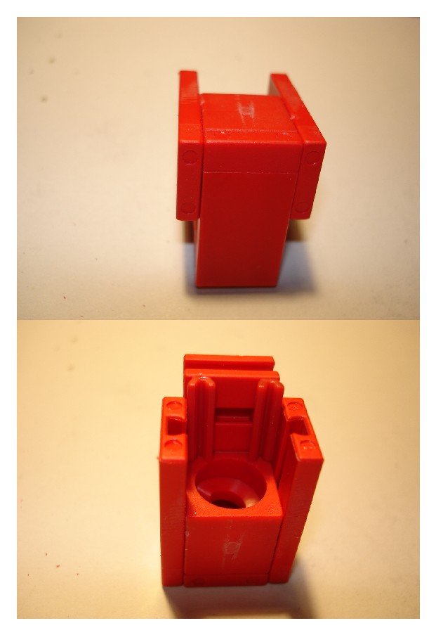

Nachtrag:
Murmelthron von unten und mit komfortabler Rückenlehne,
sog. Sportsitz mit besserem Körperhalt sowie
evtl. bessere Führung beim Abwurf

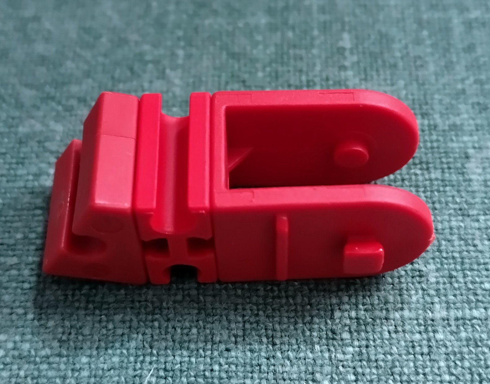

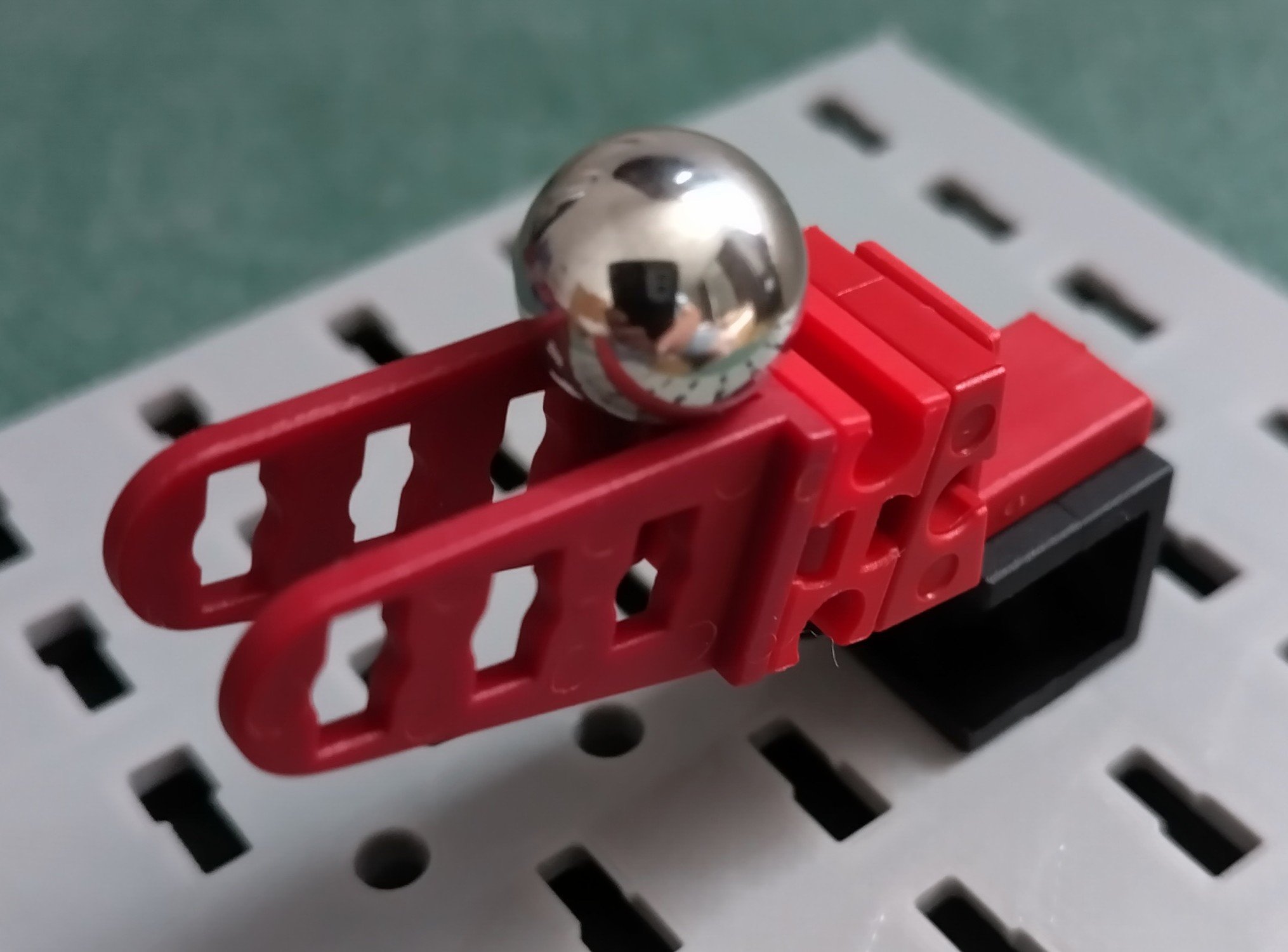

Sieht gut aus, aber recht schwer....
Probier mal sowas
Oder eben statt der Gelenkklaue zwei 38260

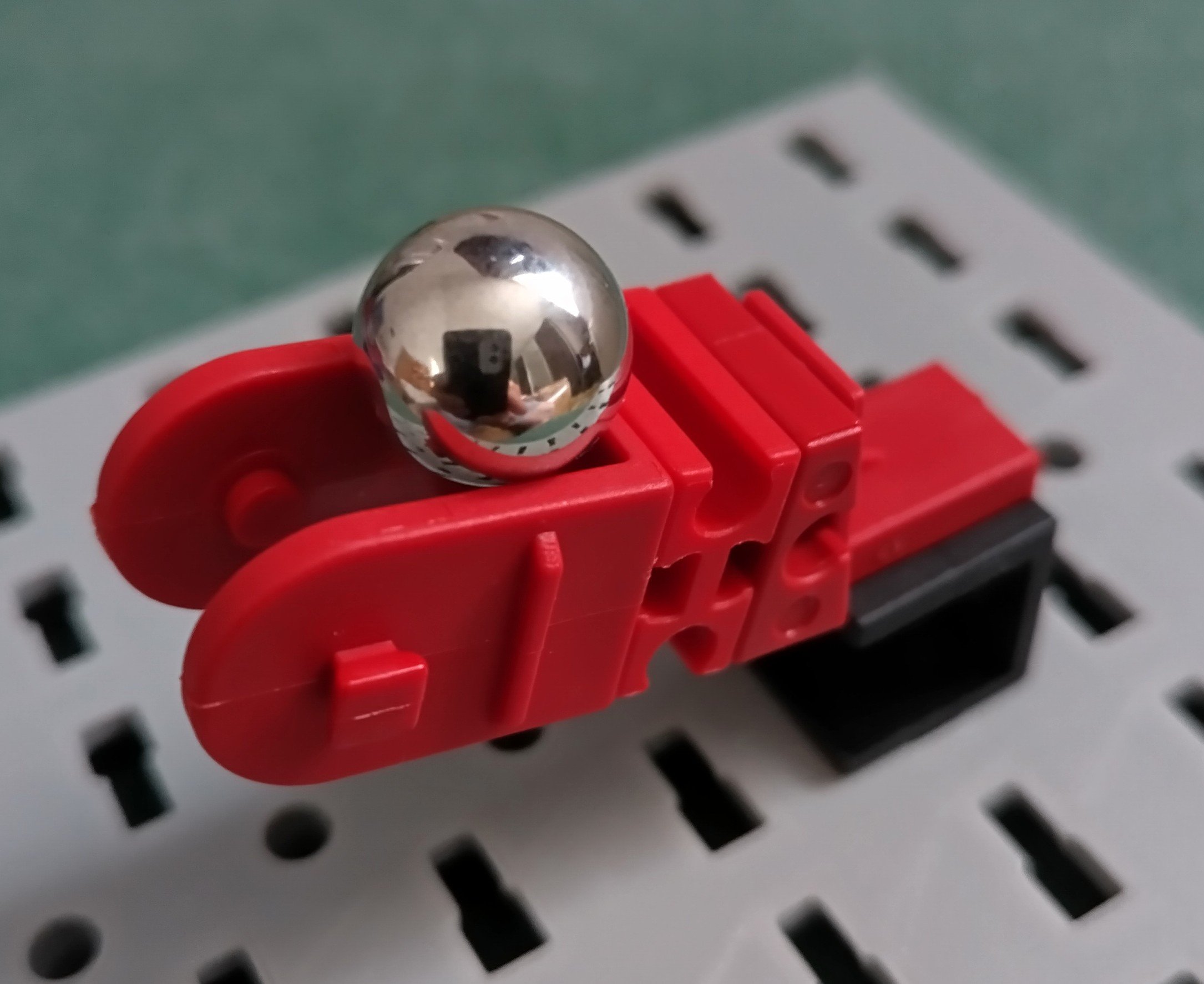

Habe gerade das hier probiert:
Die Gelenkklaue scheint mir gut geeignet!

Hallo Peter,
danke für die bildliche Darstellungen.
Vorteil der gabelförmigen Aufnahme, man könnte die Kugel oder Murmel schon
auf dem Weg nach oben einfach jederzeit von der Aufnahme herunterholen.
