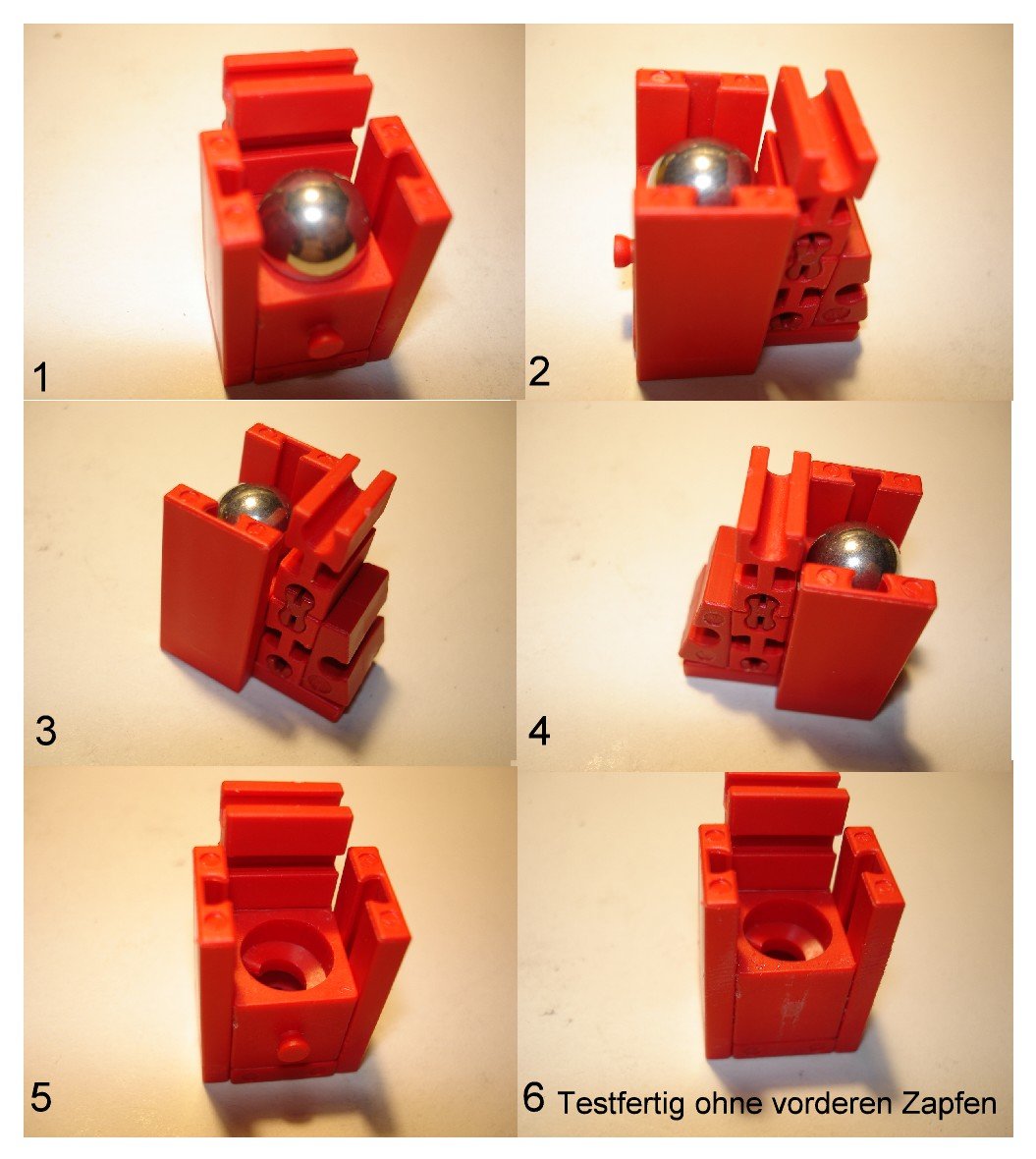

Hier mein Entwurf eines "Murmelthrons" oder "Kugelthrons".
Motto: Wenn schon nach oben, dann auch bequem. ;)
Der Tipp von Peter mit dem 15 Grad Winkelstein war / ist Gold wert.
Tests stehen noch aus, muß mir erst ein "Hubgerüst" mit Kette bauen.
"Leeren" des Thrones..., überkopf - obere Umlenkrolle der Hub-Förderkette.
Weiß..., gibt noch Ärger mit der Burgherrin. Aber neue Konstruktpfade sind
nun mal mit Risiken verbunden. :(
Nachtrag:
Murmelthron von unten und mit komfortabler Rückenlehne,
sog. Sportsitz mit besserem Körperhalt sowie
evtl. bessere Führung beim Abwurf

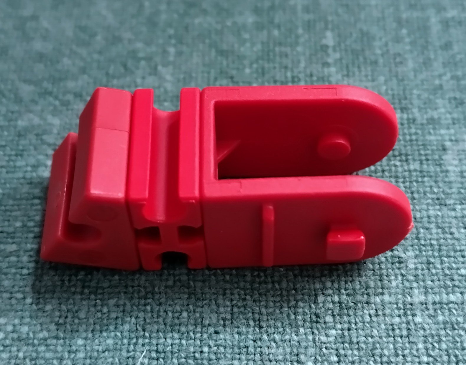

Beitrag von PHabermehl » 29 Okt 2024, 14:14
Sieht gut aus, aber recht schwer....
Probier mal sowas
Oder eben statt der Gelenkklaue zwei 38260
viele Grüße
Peter
Karl
Beiträge: 2530
Re: Kugel- oder Murmelbahnen
Beitrag von Karl » 29 Okt 2024, 14:20
Hallo Peter,
hatte gestern mit einem anderen Trägerbaustein für die Gabeln probiert. Da war der Abstand zu groß.
Ok, mit dem 7,5er Stein könnte es klappen. Behalte diesen Tipp schon mal im Hinterkopf.
Das Ketten- Hubgerüst habe ich noch nicht angefangen :( . Der dagegen stimmende innere Schweinehund
hat aktuell noch die Oberhand. :x
Habe noch die Plaste-Kiste für eine XL-Kugelbahn komplett unangetastet im Regal. Werde diese gleich
hervorholen. Vielleicht treibt der dauernde Anblick die Sache etwas voran.
Habe meinen "Komfortsitz" auf die digitale Waage gelegt..., gut 13g, angezeigt wurden 12,9g.
Glas-Murmeln auch heute bei unserem "Hauskrämer" bestellt.

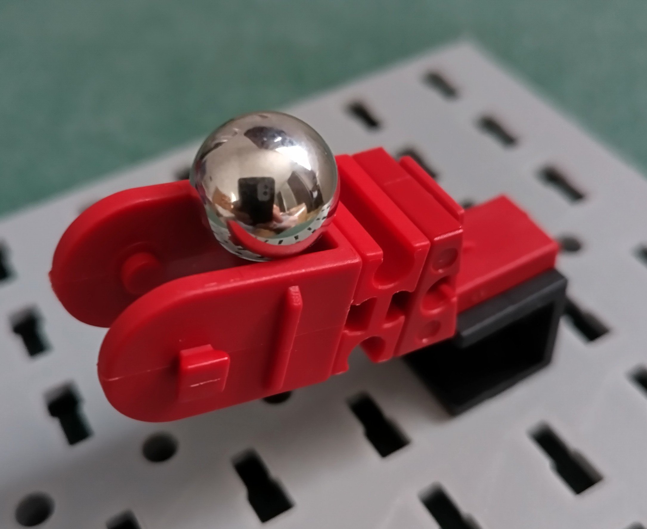

Beitrag von PHabermehl » 29 Okt 2024, 14:55
Habe gerade das hier probiert:
Die Gelenkklaue scheint mir gut geeignet!
viele Grüße
Peter
