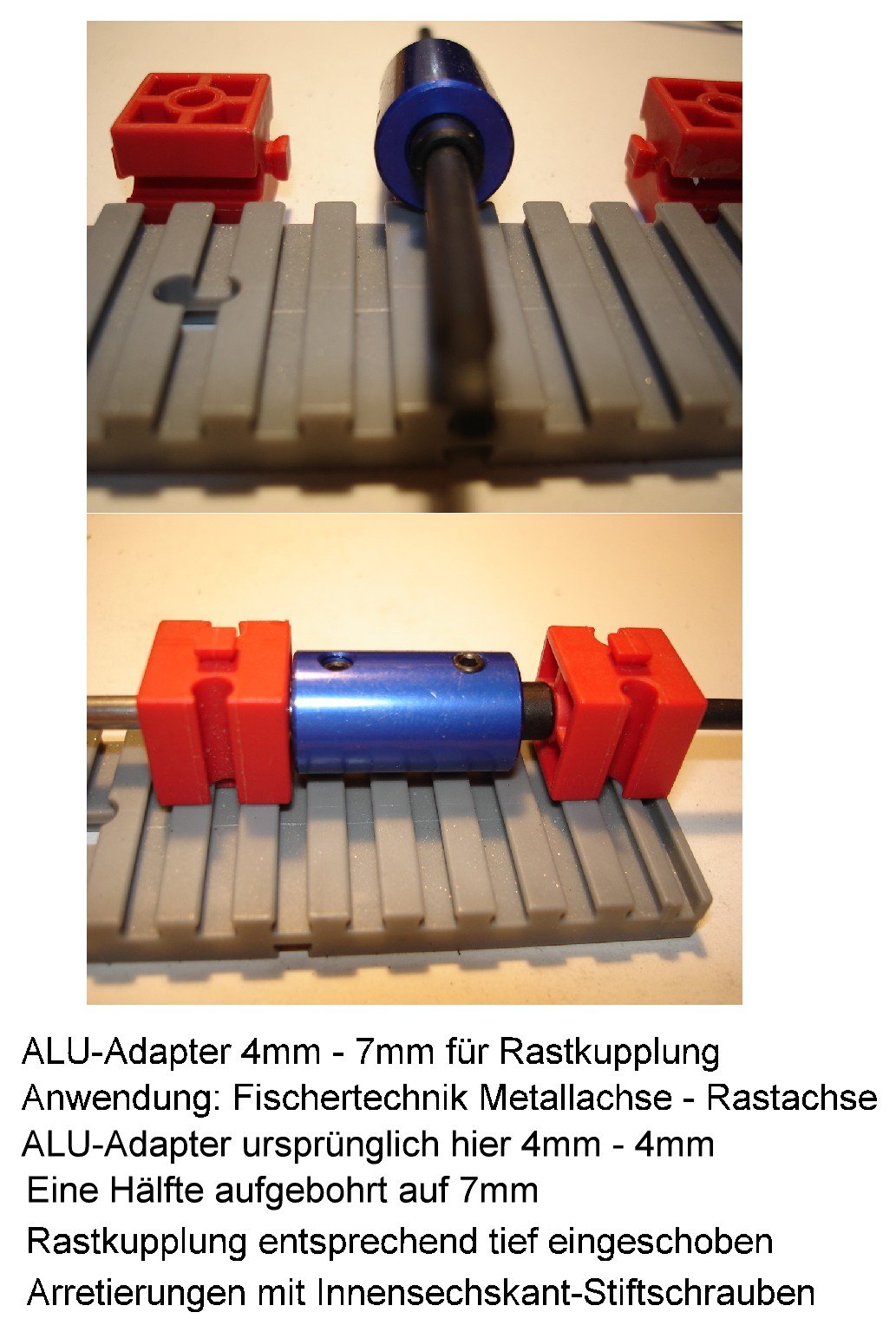

Karl
Beiträge: 2509
Re: Rastachsen und metallene Achsen/Wellen
Beitrag von Karl » 28 Okt 2024, 16:43
Hallo,
Findling aus meinem Fundus hergerichtet:
Hoffe, die Musterperson hat inzwischen dieses Forum gefunden um seine
Taten entsprechend den individuell ausgesuchten Antworten folgen zu lassen.
Ich danke dafür schon mal allen Mitstreitern für die praktischen Vorschläge.
Trotzdem sind weitere Vorschläge immer willkommen.
Karl

betreffend des in einem der letzten Beiträge vorgestellten ALU-Wellenadapters mit
den Bohrungen 4mm und 7mm.
Es gibt praktisch den gleichen Adapter tatsächlich schon fertig mit den beiden
Bohrungen 4mm nach 7mm.
Einfach auf eine der bekannten Internet Versteigerung-Plattform nach
"Wellenkupplung / Wellenverbinder starr " suchen lassen und in einer Auswahltabelle
entsprechend nachschauen.
Habe gefunden bei einer deutschen Firma in Nordhorn.
