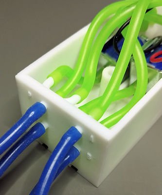

Weiß jetzt nicht, welche du genau mit 2€ meinst, aber spricht eigentlich was dagegen, zwei von den einfachen 3-Wege Ventilen wie diesen zu nehmen? Die sind klein und von den Außenmaßen sehr ft-tauglich, allerdings muss man beim max. Luftdruck ein wenig aufpassen, ob das ausreicht, die schaffen nur um 0,5 bar.
https://de.aliexpress.com/item/4000148723123.html
https://de.aliexpress.com/item/1005005469026748.html
Für den ersten Typ hätte ich bei Bedarf auch ein Gehäuse da, also die Druckdateien.
vg
Jan

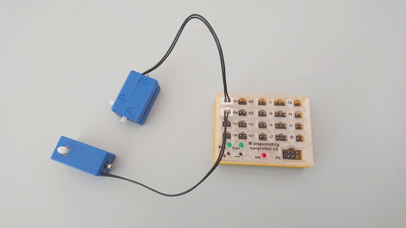

juh
Beiträge: 1158
Re: Pneumatik elektr. Ventil
Beitrag von juh » 17 Sep 2024, 20:32
fishfriend hat geschrieben: ↑
17 Sep 2024, 16:02
@juh
Wie hast du denn angeschlossen? Laut Link haben die 5-6V und 200 mA (wenn ich das richtig verstanden habe).
Oder "so" an 9V ?
Hallo Holger,
ich steuere die über I2C mit einem MCP23017 und ULN2803A als Treiber.
So können 8 Zylinder einfachwirkend oder 4 doppeltwirkend angeschlossen werden zusammen mit je 2 Endlagensensoren. Intern ist das aber fast identisch hiermit: https://www.thingiverse.com/thing:3403337
Die 5V oder was immer gebraucht wird, werden extra eingespeist z.B. von einem Step-Down Wandler wie hier: https://www.thingiverse.com/thing:5758678
Leider gibt es noch kein Demo in Aktion und keine echten Praxistests. Ich habe nämlich nicht nur ft-Zylinder im Auge, die sind kein Problem, sondern erstens meine kolbenstangenlosen Eigenbauten (s. Linearaktuator-Thread) und zweitens Fremdpneumatik vom Typ CDJ2B. Die sind super schick und haben ft-kompatible Maße, aber bei den max. 0,5 bar, für die die Ventile ausgelegt sind, fangen die erst langsam an sich in Gang zu setzen. Da müssen die Ventile entweder frisiert werden oder es braucht andere.
vg
Jan

meine Frage, eher Idee, an die Leute welche entsprechendes Equipment haben.
Mittels 3-D-Druck einen Adapter zwischen dem z. B. Servo-Abtriebs-Kreuz und dem
neueren Fischertechnik-Handventil. Eventuell mit etwas Nachgiebigkeit in den beiden Endlagen.
Außerdem die Ermöglichung der Montage von zwei Endschaltern um einen Betrieb des
Servos ohne Elektronik zu ermöglichen. Diodenbeschaltung extern würde reichen. Dient
sicherlich vorteilhaft für "Strom-Fluß-Übungen". ;)
Fehlt jetzt nur noch ein relativ kleines und volumenarmes Drossel-Rückschlag-Ventil.

Ich habe mich jetzt eine Weile mit Druckluft beschäftigt. Als Ergebnis habe ich sowohl einen billigen Kompressor als auch ein elektrisches 4/2-Wegeventil gebaut (die bei ft als 5/2-Wegeventil bezeichnet werden). Damit läßt sich Pneumatik wirklich realistisch und für kleines Geld mit einem µC steuern.
Die Beschreibung findet sich im Web inkl. Video.
Im Rahmen dessen habe ich mir auch die professionelle Pneumatik-Steuerung angeschaut und entsprechende Teile gekauft, was gar nicht so teuer sein muß (wie in Deutschland). Das kommt etwas später dann.
