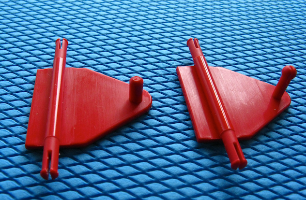

Hallo,
wer kennt die Art.-Nr. des Teils rechts?
Gruß+Dank
Lurchi
PS: Links ist das Teil: "38322 Kupplungsachse mit Stift, rot"
Gruß+Dank
Lurchi

Re: Suche nach Teil
Hallo...
Tipp: ft-datenbank.https://ft-datenbank.de/
z.B. :https://ft-datenbank.de/ArticleVariant. ... 2B5A3E08CE
Gesucht mit Stichwort 3-6
Es gibt mehrere Einträge auch für Flugschau...
Der Link oben ist nur ein Beispiel, wo in der PDF/Liste das Bauteil drinn ist.
Ansonsten über Einzelteillisten aus der Zeit, wobei bei manchen Einträge keine Jahreszahlen sind.
Helfe mit, diese zu vervollständigen!
Ansonsten geht das auch über den ftDesigner, wo die alten Bauteile drinn sind. Man kann sich auch Listen damit erstellen, wo die Nummern drinn sind.

Re: Suche nach Teil
Hallo Holger,
beide Teile stammen aus dem Set "Baustelle" mit der Art.-Nr. 30048. Es gab das gleichnamige Set auch später nochmals unter der Art.-Nr. 30071 (dies hatte u.a. auch Kettenteile).
Im Set gab es keine Stückliste. Zumindest lag in meinem Set keine bei.
In der Einzelteilübersicht von 1979/80 ist das linke Teil unter "38322 Kupplungsachse mit Stift, rot" aufgeführt.
Das rechte Teil nicht. Auch in der Liste davor oder danach nicht.
Auch im ftDesigner (38322) scheint das Teil nicht aufgeführt zu sein.
Gruß+Dank
Lurchi
Gruß+Dank
Lurchi

Re: Suche nach Teil
Hallo...
Tja, da hilft wohl nur Zählen.
Wobei die Frage erlaubt sei: Warum?
Inventarliste?
Mit freundlichen Grüßen
Holger
Inventarliste?

Re: Suche nach Teil
Hallo...
Nur so als Gedanke. Kann es sein, dass es geändert wurde, weil die kleine Kugel ab und zu abgerissen wurde?
Holger
Holger
Re: Suche nach Teil
Hallo Holger,
beide Ausführungen des Teils, also als 'Kupplungsachse mit Stift' und als 'Kupplungsachse mit "Kupplungskopf"', waren im gleichen Set.
Gruß+Dank
Lurchi
Gruß+Dank
Lurchi

Re: Suche nach Teil
Hallo...
Hmmm
Ich glaub es zwar nicht, aber ich schau noch mal bei meinen EInzelteillisten nach, ob ich noch andere als die in der Datenbank habe.
Kann aber etwas dauern.
Holger
PS Also in meinen digitalen ist es schienbar schon mal nicht.
Man lernt immer wieder dazu... 1976 rausgekommen.
Was mit neu war, das es wohl vom Kranwagen zwei Varianten gegeben hat.
Ich glaube, ich hab sogar ein (verklebtes) Schaufenstermodell davon.
Aber OK, suchen wir mal weiter...
Hmmm
Holger
Re: Suche nach Teil
Hier https://docs.fischertechnikclub.nl/onderdeel/363.pdf steht es auch nicht.

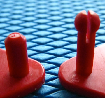

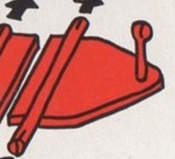

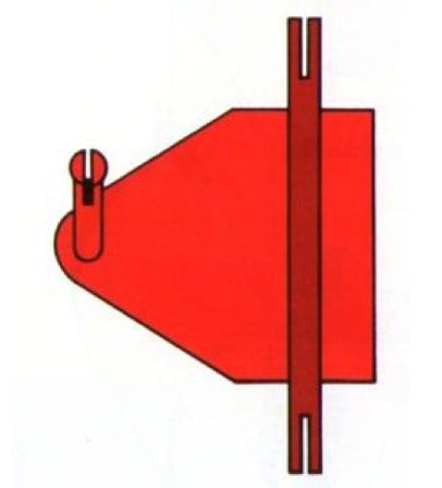

Hallo,
man findet das gesuchte Teil (rechts) in gezeichneter Form in mehreren Bauanleitungen.
Leiter (bisher) aber nicht in irgendwelchen Stücklisten oder Einzelteilübersichten.
Anbei auch mal ein Detailfoto zum Größen- und Formvergleich des "Stifts".
Gruß+Dank
Lurchi
Gruß+Dank
Lurchi
