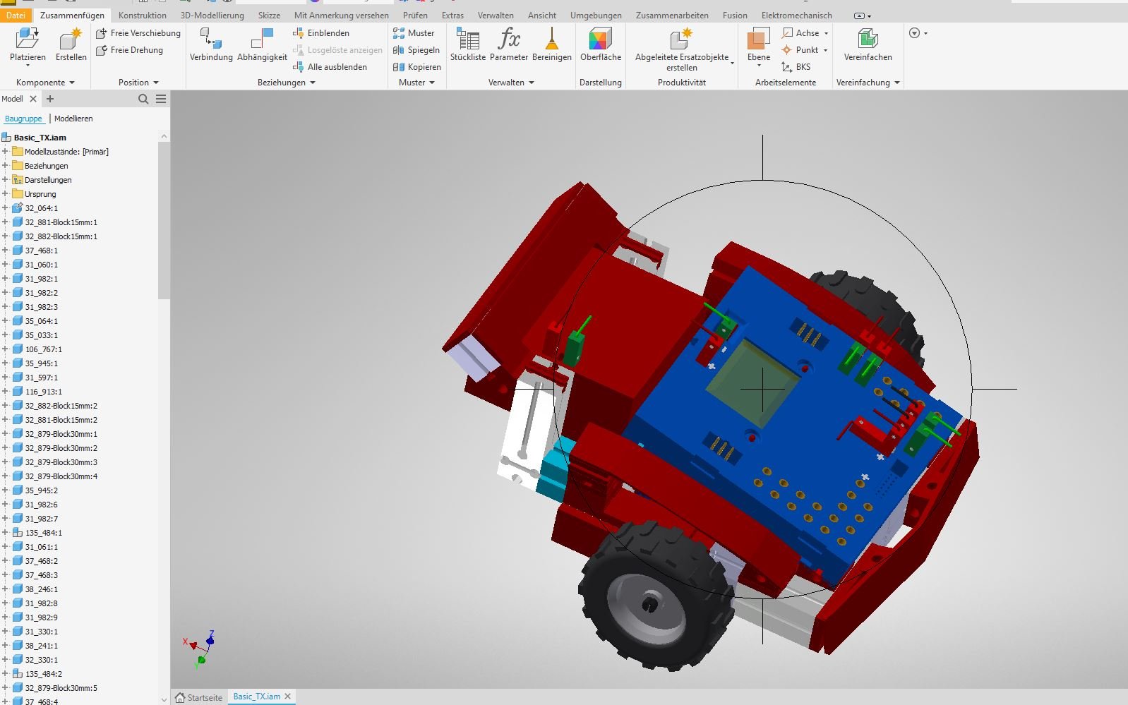

In dem Buch ist beschrieben, wie du die fischertechnik-Modelle mit Inventor konstruierst.
Leider sind die fischertechnik-Bauteile sind nicht maßhaltig und ungenügend konstruiert.

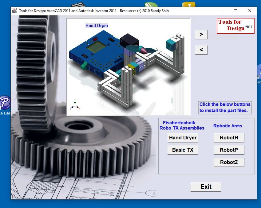

Es sind nur zwei fischertechnik-Modelle als Inventor-Datei dabei. Dazu noch drei Gripper-Modelle.
Die Modelle sind auf der CD und lassen sich auf den PC installieren. Anschließend kannst du diese mit Inventor bearbeiten.
