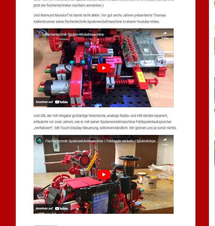

von DirkW
Hallo,
das Thema hat Dirk Fox in seinem Blog aufgegriffen. Dazu gibt es auf YouTube schöne Videos.
https://fischertechnik-blog.de/2021/03/ ... n-wickeln/
