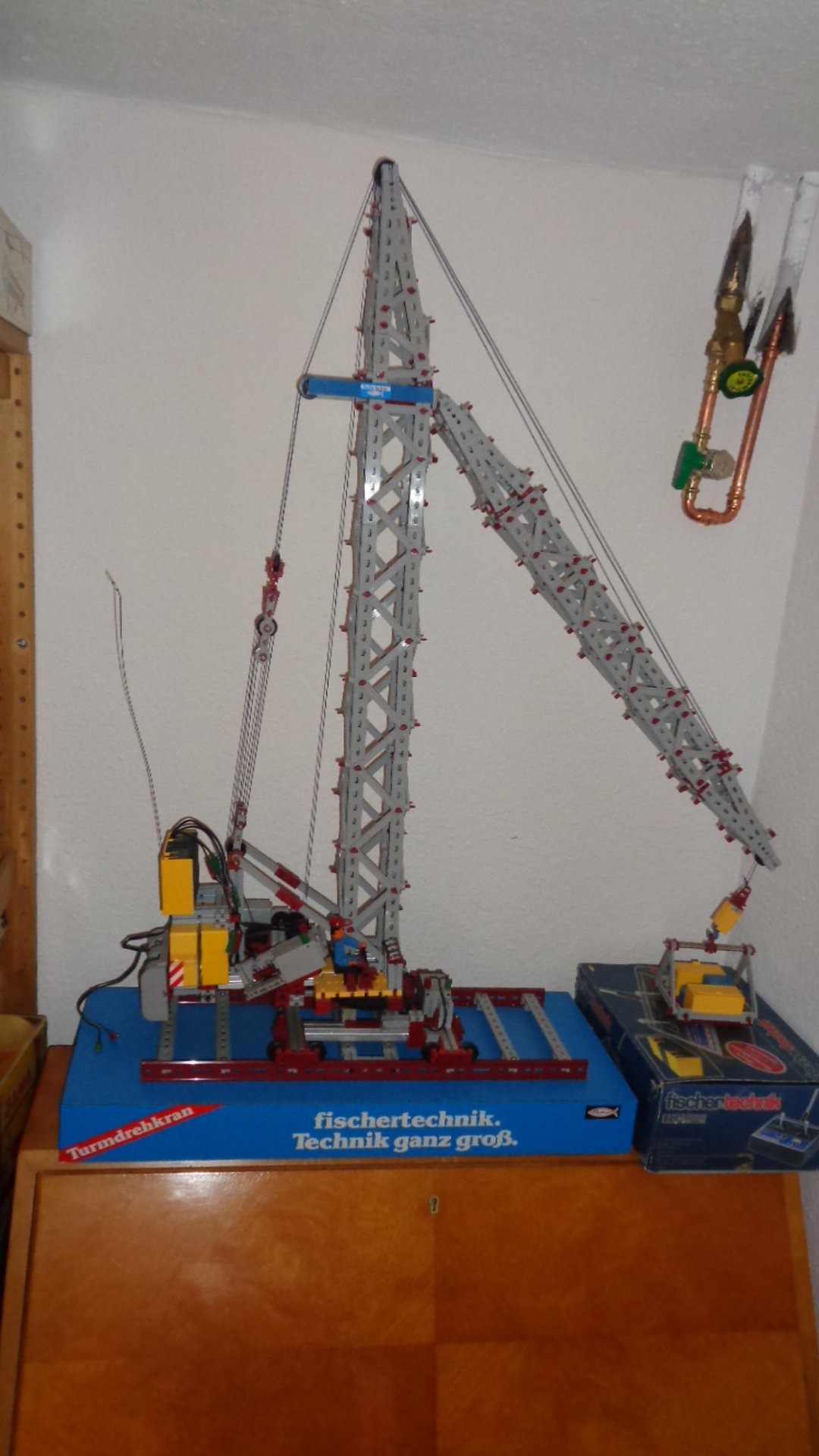

Re: fischertechnik Kran Schaufenstermodell Dekomodell
Verfasst: 06 Mär 2024, 20:08
von Thomas M.
Hallo Holger,
bin mir nicht sicher ob das Thema noch aktuell ist aber ich schaue nicht so oft hier rein, sorry. Ich habe den Turmdrehkran auch als Schaufenster- bzw. Händlermodell. Man erkennt ihn natürlich sofort an dem blauen Holzsockel, auf denen die Dioramen dieser Zeit drauf gesetzt wurden und er ist schon ein wenig anders gebaut als das Standardmodell, welches man im Laden kaufen konnte. Mein Modell ist mit RC ausgestattet, ich kann aber nicht sagen ob das so von FT ausgeliefert wurde, oder im Spielzeuggeschäft nachgerüstet wurde, oder dann vielleicht später in Privatbesitz........
VG
Thomas
PS: es ist ein sehr schönes Modell, wurde aber aufgrund der Größe und des Schwenkbereichs nicht wie seine kleineren Diorama Verwandten, z.B. Pneumatik-Kompressor oder auch Gabelstapler, in einen Plexiglas Kasten gesetzt, d.h. staubfrei halten -> Katastrophe :( .
