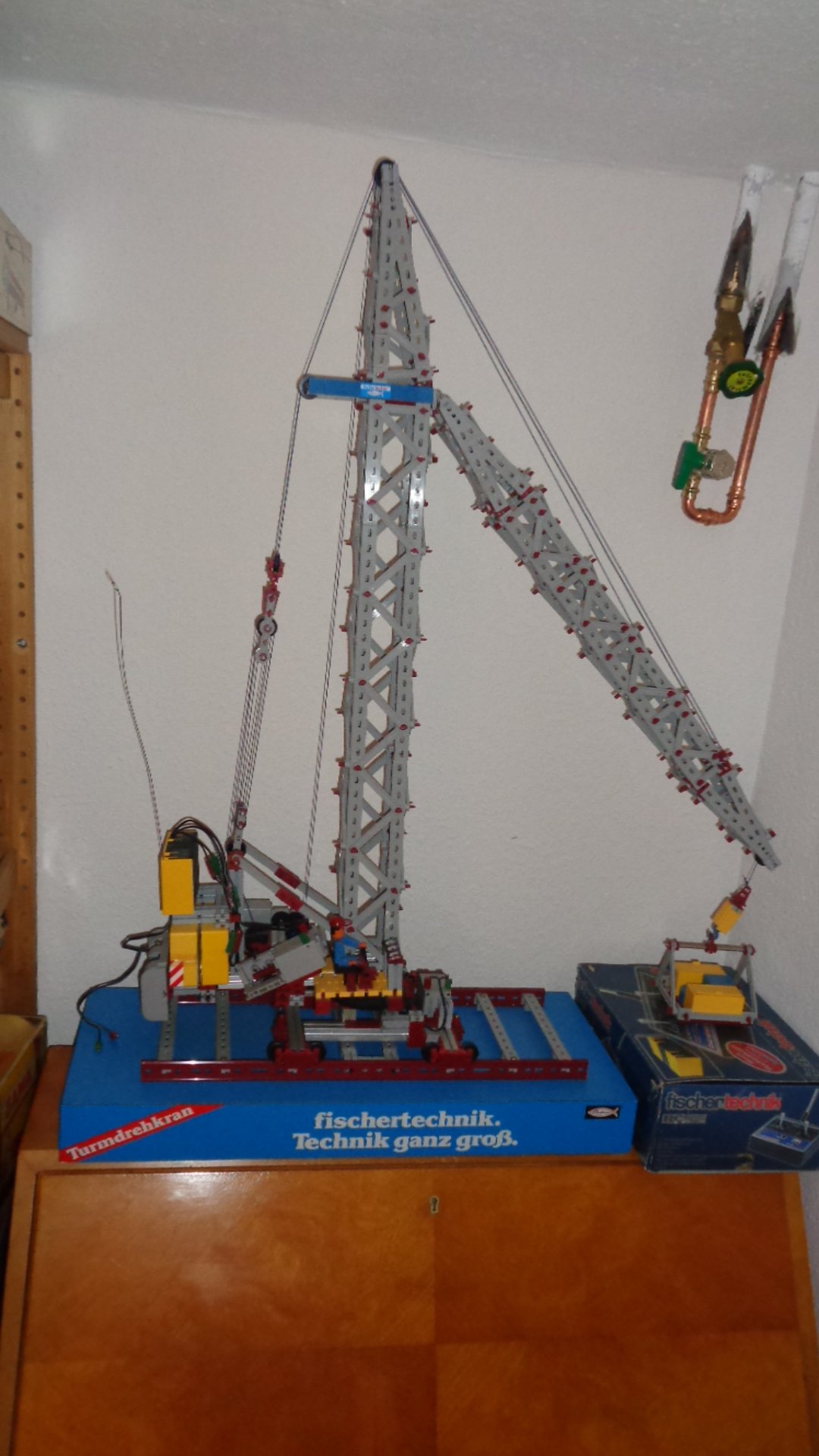

Ich bin mir nicht sicher.
Gab es ein fischertechnik Kran als Schaufenstermodell oder Dekomodell?
Das muss so die Dunkelrot-Zeit gewesen sein.
Ich hab Reste eines Modellkrans bekommen, die wohl bespielt, also auch umgebaut wurden.
Einiges deutet darauf hin, das es mal von fischertechnik selbst kam.
So in etwa: "So baut kein ft-Fan" , da sind Aufkleber dabei die ich so nicht kenne...
Unten sind auch Alus verbaut. Es kann auch sein, dass der mal auf Schienen gestanden hat.
Ich muss den mal morgen säubern und dann Fotos machen. Es kann ja sein das jemand von euch das Modell kennt.

Danke Arjen. Ja, das ist der Kran. Ich hab gar nicht mehr an den gedacht...
Ich hab hier ein ein sehr sauber aufgebautes Modell, allerdings in 6 Große Teile zerlegt und sehr schmutzig.
Das Modell ist wie die Dekomodelle oder Schaufenstermodell sehr schön aufgebau.
@ Lars
Ich werde das mal ausprobieren, wenn ich den nach dem reinigen wieder zusammengebaut habe. Ein, zwei Alus muss ich auch noch reparieren.
Der Drehteller ist durch den Schmutz sehr schwergänig geworden und es ist noch die alte Bauform mit dem zusätzlichen Innenring. So kann man ihn nicht öffnen. Zumindest hab ich das noch nie probiert.
Die garuen M-Motoren können sehr viel. Mit 4 Stück hab ich eine Kiste Mineralwasser hoch gehoben. Was sie nicht können ist ein Loch in den Tisch bohren. Ich hab manchmal das Gefühl das Leute gibt, die das mal versucht haben. Zumindest sehen so die Schnecken aus.
Namal zum Kran. Ich bin mir jetzt schon 100% sicher das es so wie in der Anleitung funktionirt. Ist halt eben fischertechnik :-)

ich habe den Kran auch und hatte ihn auch mal vollmotorisiert - jetzt steht er wieder handbetrieben als Deko da.
Die Motorisierung funktioniert tatsächlich, ich meine nur, ich hätte noch ein paar Verbinder 30 oder 45 irgendwo 'reingeschoben, weil sich sonst der Motor für's Schwenken verschoben hat.
Die Kontergewichte habe ich auch an der Oberseite noch befestigt, ich hatte allerdings ffm-Gewindestangenstücke in die Kästchen gepackt, da kam schon etwas Gewicht zusammen.
Die Aussage, dass es, weil es ft ist, zu 100% funktioniert, muss man allerdings relativieren. Bau mal den Advanced Power Machines Schaufelradbagger mit S-Motor als Schwenkantrieb nach Anleitung. :roll:

mein Enkel hat diesen Kran in Gebrauch. Er ist voll elektrifiziert und fernbedienbar und der Drehteller ist kugelgelagert.

bin mir nicht sicher ob das Thema noch aktuell ist aber ich schaue nicht so oft hier rein, sorry. Ich habe den Turmdrehkran auch als Schaufenster- bzw. Händlermodell. Man erkennt ihn natürlich sofort an dem blauen Holzsockel, auf denen die Dioramen dieser Zeit drauf gesetzt wurden und er ist schon ein wenig anders gebaut als das Standardmodell, welches man im Laden kaufen konnte. Mein Modell ist mit RC ausgestattet, ich kann aber nicht sagen ob das so von FT ausgeliefert wurde, oder im Spielzeuggeschäft nachgerüstet wurde, oder dann vielleicht später in Privatbesitz........
VG
Thomas
PS: es ist ein sehr schönes Modell, wurde aber aufgrund der Größe und des Schwenkbereichs nicht wie seine kleineren Diorama Verwandten, z.B. Pneumatik-Kompressor oder auch Gabelstapler, in einen Plexiglas Kasten gesetzt, d.h. staubfrei halten -> Katastrophe :( .
